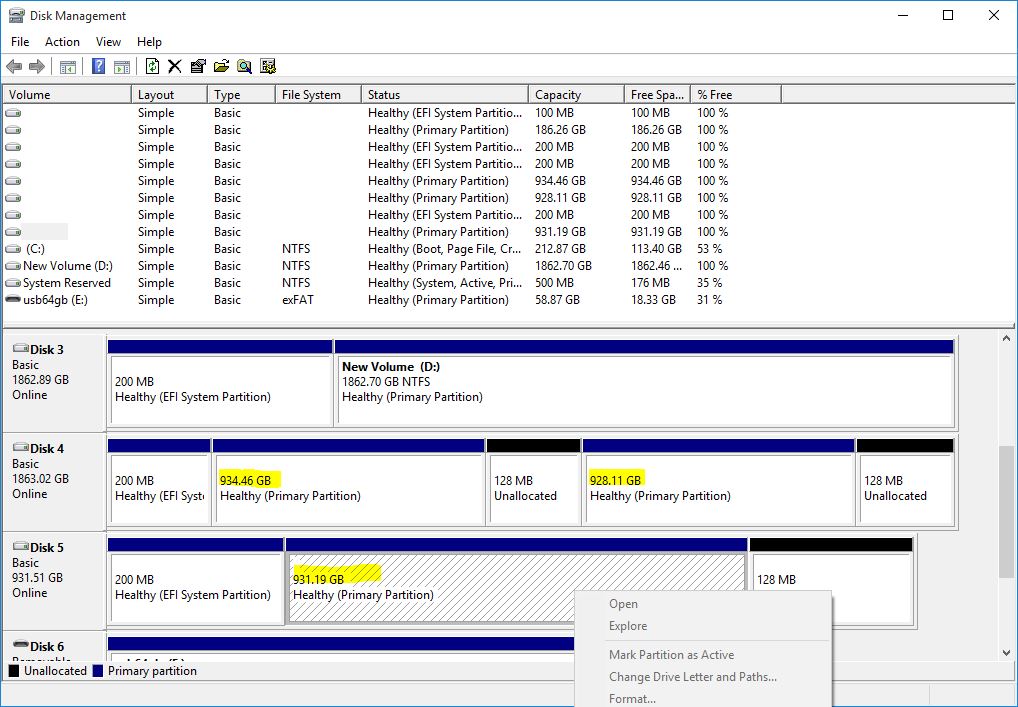

ich habe ein merkwürdiges Verhalten unter Windows 10 beobachtet: Meine alten Windows Partitionen werden nicht mehr erkannt. Ich habe Windows 10 komplett neu auf einer SSD installiert und die dafür die alte Windows 7 HDD rausgenommen. Jetzt wollte ich die ganzen Spieledateien rüberkopieren und Windows 10 mounted die Partition nicht.
Der Diskmanager sieht zwar zwei Partitionen auf der HDD, aber ich kann nichts damit anfangen, außer die HDD komplett neu aufzuteilen. Starte ich dagegen OSX oder Linux kann ich ganz normal von der Win 7 Partition lessen. Auch das booten von Win 7 klappt ohne Probleme.
Ähnlich sieht es aus, wenn ich unter OSX eine Partition mit exFAT und GPT-Table erstelle und Daten raufkopiere: Die exFAT Partition wird mir Im Diskmanager von Windows 10 als leer bzw. unbekannt angezeigt.
Als Beispiel habe ich Euch mal einen Screenshot angehängt. Die Gelb hervorgehobenen Partitionen sind 2x NTFS und einmal exFAT. Beim Rechtsklick kann ich nichts machen, wie man sieht. Disk 4 mit den 934,5 GB ist übrigens die alte Windows 7 Partition.
Weiß jemand Rat?
Wie sind denn die Platten angeschlossen?
Was auffällt, ist, daß kein Dateisystem angegeben bzw. erkannt wird.
alle über sata angeschlossen. Ja, das finde ich auch, vor allem weil die anderen Betriebssysteme keine Probleme hat. Ich werde wohl erstmal alles sichern und dann neu aufsetzen.
Ich habe mal ein wenig probiert. Mit Diskpart und Assign könnte es gehen. Habe ich mit meiner Wiederherstellungspartition probiert.
