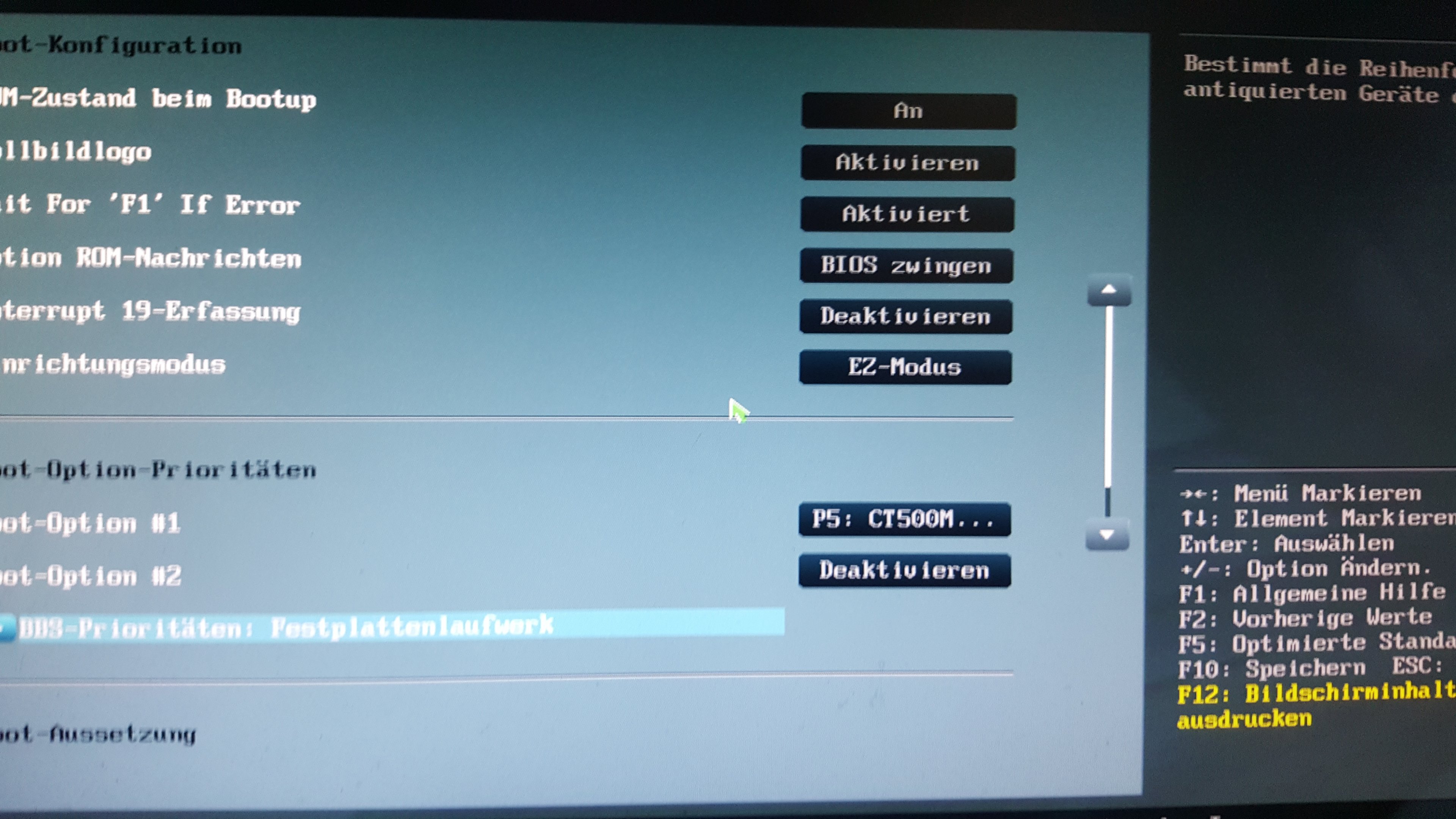

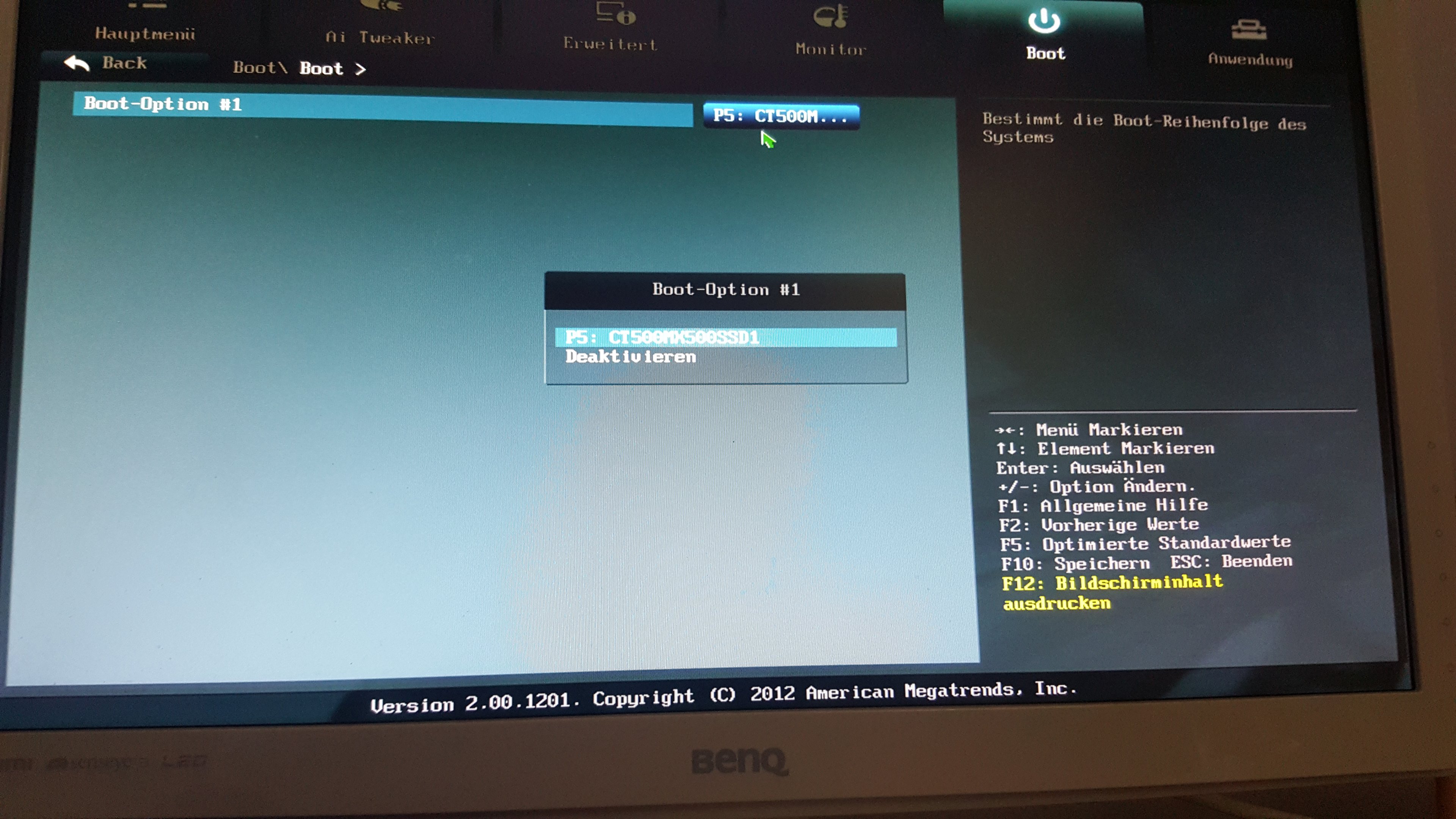

Das klonen hat funktioniert beide platten sind noch dran boot reihenfolge hatte ich schon mehrfach geändert sata kabel auch schon umgsteckt trotzdem keine funktion ich werde die hdd mal abklemmen und starten switche also jetzt zum handy antworten dauert also länger
Wenn ich meine standard festplatte abklemme kommt reboot and select prooer boot device or insert boot media in selected boot device and press a key
Ob das klonen erfolgreich war weiß ich nichr aber alle daten von der alten sind auch auf der ssd und im programm wo ich die festplatte geklont habe hat sie jetzt gleichviele partitionen
Sicher, dass die SSD in der Bootreihenfolge ist? Klingt eher nicht so.

Partition wizard free edition heißt das programm womit ich die ssd geklont habe
