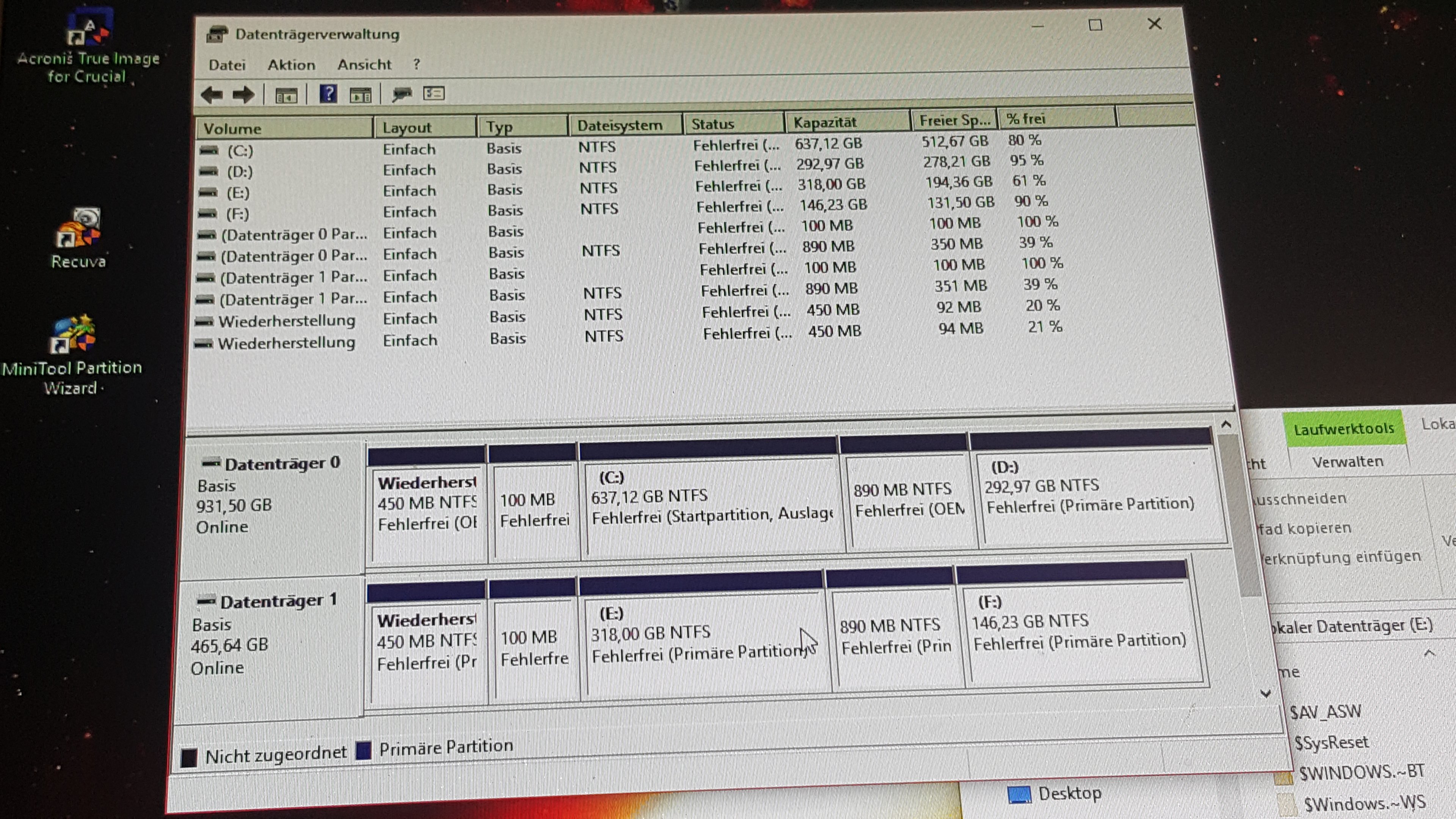

Zeig doch mal einen Screenshot der Partitionen in der Datenträgerverwaltung oder im Partition Wizard. Dann wird aus dem Ratespiel auch eine sinnvolle Diagnose.

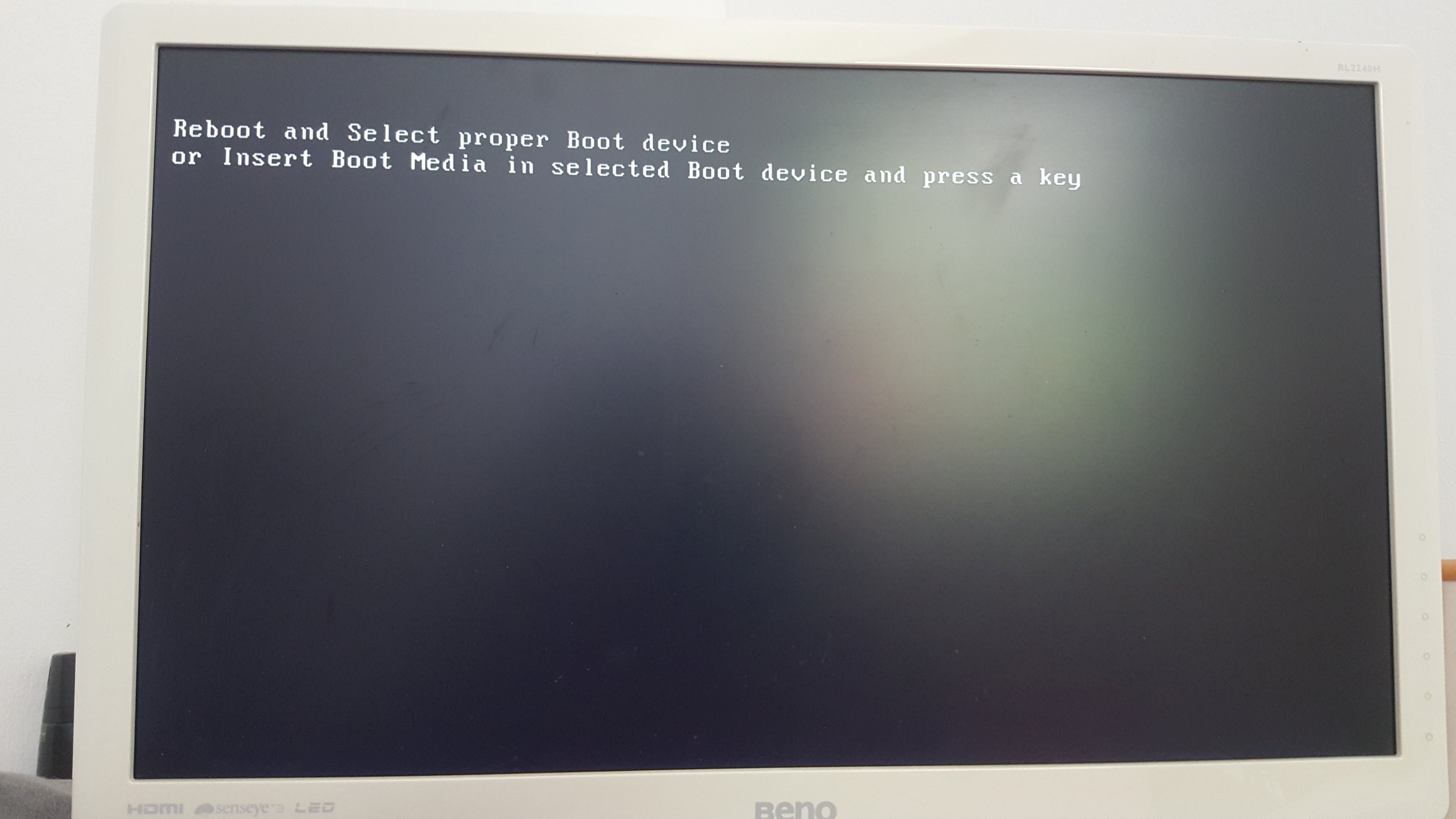

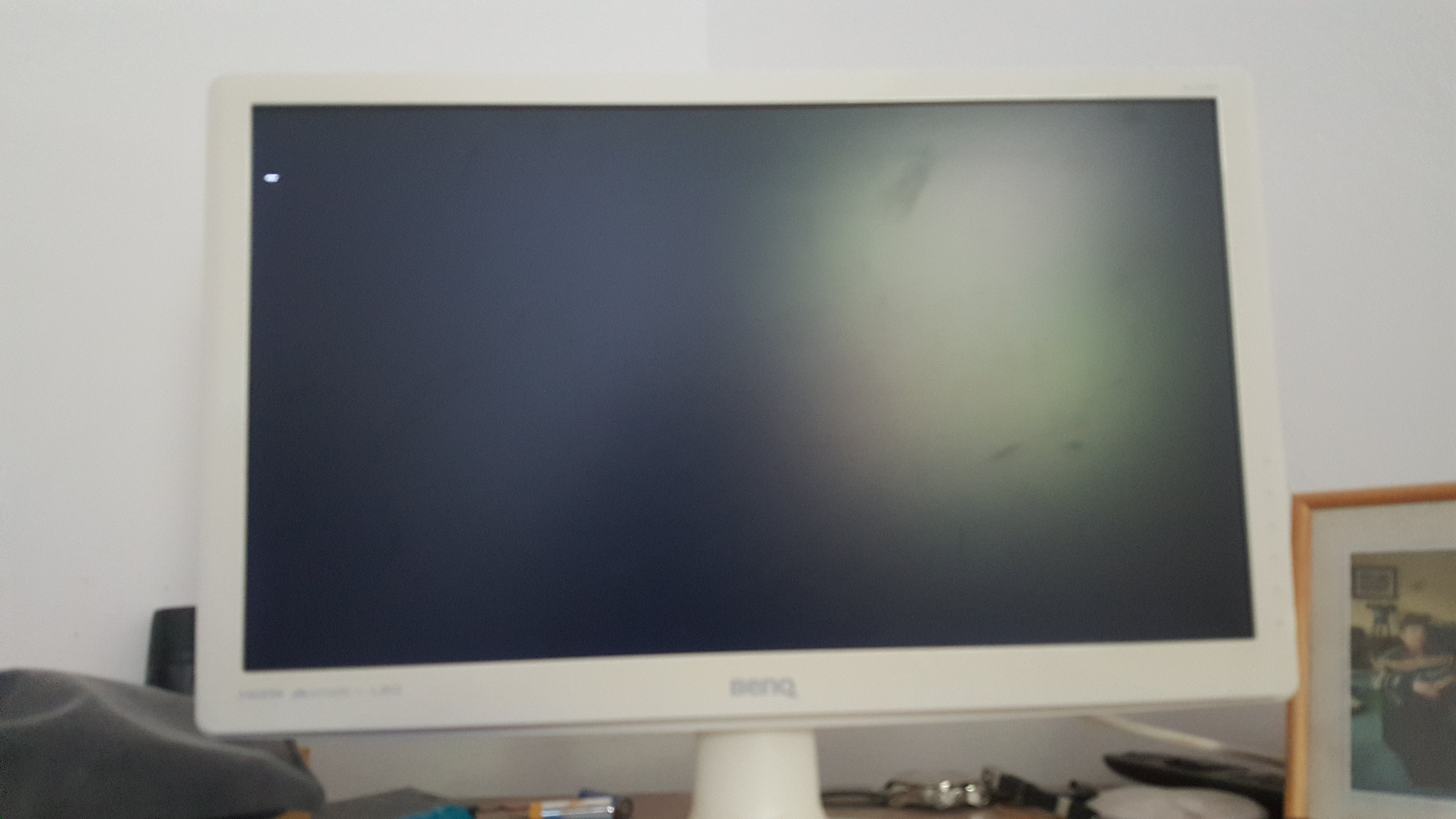

Habe den pc jetzt neu gestartet und die ssd als boot option genommen und gestartet der strich oben blinkt immer
Kommt vor dem bios das er nach driver sucht und dann no drivers found
Hier die dstenträger verwaltung
bin bei acronis auf extras gegangen und dann auf Laufwerk klonen und als es fertig war ist bluescreen mit fehlermeldung und traurigem smiley gekommen. habe dann die festplatte im bios als start boot platte ausgewählt geht trotzdem net

Sieht für mich gut aus. ABER deine HDD ist noch als Startpartiotn enthalten. So wirds nix. Stöpsel die mal ab und boote neu. Der PC sollte dann die SSD finden.

Habe ich getan das kommt dann
HILFEEEE
