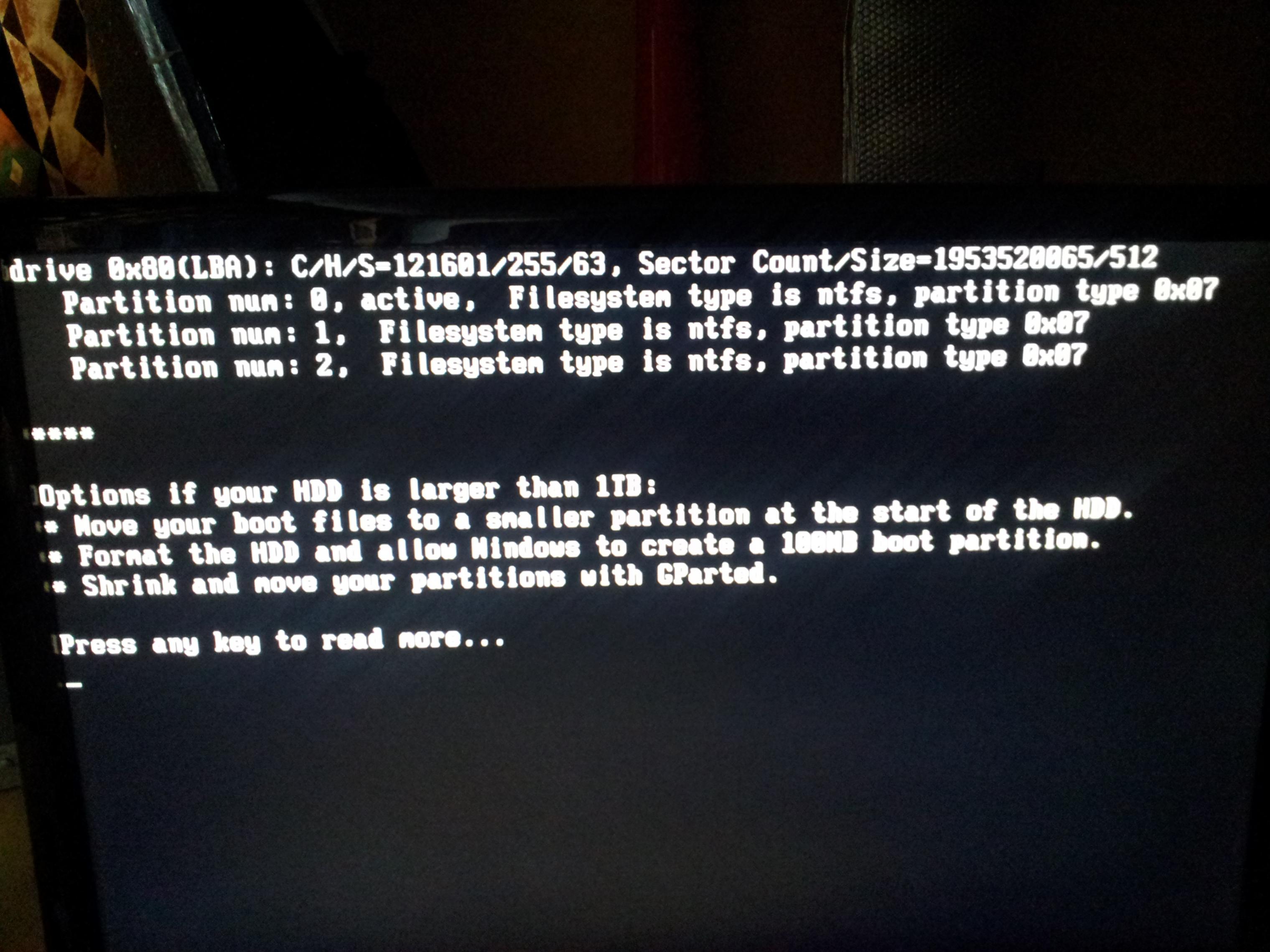

Ich habe mit Windows ein Problem und komme auf keine Lösung.
Gestern hat noch alles super geklappt und heute bekomme ich beim starten diese Meldung:
System wurde gestern auch ohne Probleme normal heruntergefahren.
Habe schon geschaut ob sich warum auch immer die Bootreihenfolge geändert hat, hat es nicht
Habe die Kabel überprüft sind alle ok
Ist immer noch als Raid 1 eingetragen
Habe mit einem USB Stick die Windows Reparatur ausgeführt, aber die findet keinen Fehler, es wird Windows 7 gefunden und als Funktionieren erkannt. Eigentlich müsste noch win XP drauf sein, habe aber keine Ahnung was zuerst drauf war( ist nicht mein PC)

Wobei wenn ich mir dein Bild anschaue, sieht es eher nach nem Raid Problem aus.

so wie ich das sehe hats dir den Index der Festplatte(n) "zerschoßen" der auf die Verzeichnisse zeigt.
am besten mal ein HDD-Reparaturprogramm drüber laufen lassen ...

@all: wie kommt ihr bei dem Screenshot auf ein RAID (-1)?
Ich sehe 1 Drive mit 3 Partitionen?
(Und wenns RAID-1 wäre - dann taucht man die nach Controllermeinung defekte Platte und alles restauriert sich per Controller, oder man hat Pech, dass die Daten selbst Müll warne und der Müll gespiegelt wurde. RAID ist kein Backup…)
CN8
Weil ich gesagt habe es ist ein Raid 1, zum einen steht das beim booten und zum anderen habe ich selbst nachgeschaut wie die Platten eingetragen sind.
Hat sich erledigt.
ohne Raid bzw. mit nur einer Festplatte konnte man wieder normal booten
