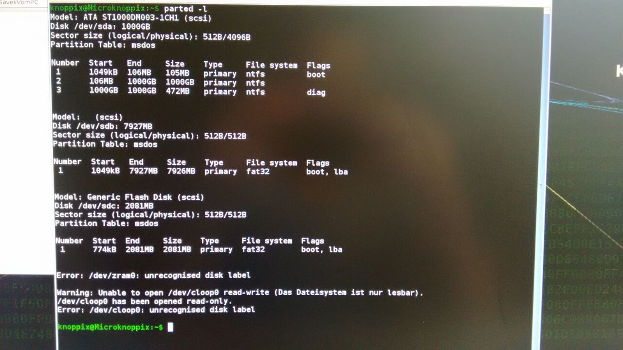

2.) habe einen Befehl den der im Video vorgeschlagen hat ausgeführt (Foto im Anhang) und da erkennt Linux wohl die Festplatte (1TB) und zwei Sticks (auf einem ist Linux ja drauf, der andere habe ich zum Retten ein paar weniger Daten genutzt). Doch warum zeigt er unter der festplatte irgendwie drei Dinge an? Sollen das Partitionen sein? Habe keine Ahnung wie das genau mit solchen Partitionen funktioniert aber nach meinem Verständnis konnte man so eine Festplatte quasi aufteilen sodass Windows sie als 2 oder mehrere erkannt hat. Das habe ich aber nie gemacht, also warum werden dann da 3 Sachen angezeigt? Oder ist das voll egal?

2. Diese 2 "Partitionen" die du angezeigt bekommst werden automatisch von Windows beim installieren erstellt,dort befindet sich u.a. dein Bootmanager.
Näheres dazu hier (ist von Win 7 aber das selbe Prinzip):
https://www.wintotal.de/das-raetsel-der-100-mbyte-partition-von-windows-7/
Wenn du die komplette Platte kopierst werden diese wichtigen Partitionen mit kopiert.Ohne diese Partitionen wird dein Windows nicht starten.
