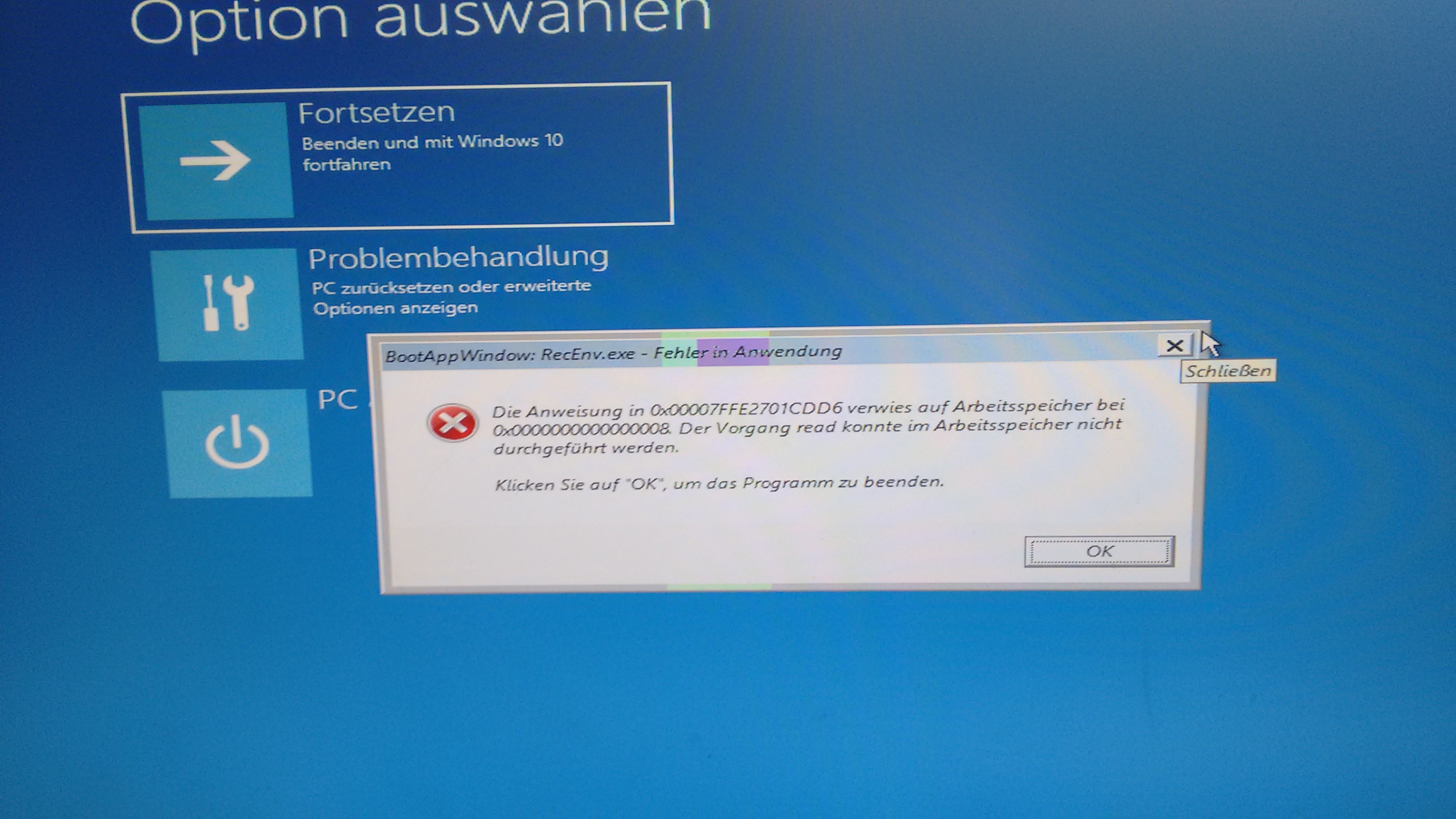

Ich habe folgendes Problem: Mein PC startet nicht mehr bzw. genauer gesagt Windows 10 startet nicht mehr. Das ganze hatte sich schon etwas angekündigt, da ich in den Wochen bevor er aufhörte zu funktionieren beim Spielen/Zocken immer mal Grafikfehler bzw. genauer gesagt Freezes hatte. Da habe ich den PC dann vom Strom getrennt und neu gestartet. Auch einige Monate zuvor gab es das einige Male, dass der Windows-Ton nicht kam. Habe ihn dann entstaubt (ja, habe die Lüfter festgehalten und mich vorher geerdet) und danach ging er wieder. Achso, und ein Lüfter der Graka geht schon seit langem nicht mehr, hat bisher aber nie zu Problemen geführt (war auch nie zu heiß etc).
Jetzt geht Windows jedenfalls wieder nicht (auch nach dem Entstauben) und es kam "Wiederherstellug - Windows wurde anscheinend nicht richtig geladen". Habe das auch gemacht, hat aber nicht funktioniert, was ich schon vermutet hatte.
Weiß nicht, es gab da noch was, das da stand; habe auch ein Foto von einer Fehlermeldung gemacht (sie Anhang).
Ich vermute, dass es an der Hardware liegt (ist sehr offensichtlich, oder?), habe aber von Hardware-Dingen eher keine Ahnung und hab den PC daher damals auch zusammenbauen lassen. Also meine Frage wäre jetzt: Woran liegt es? Ich kann selbst Dinge nicht einbauen etc. und habe auch keine Ersatzteile um auf Fehlersuche zu gehen. Daher hoffe ich, dass man mir hier mit dem, was ich an Infos liefern kann, helfen kann :)
Also:
- Wenn ich den PC starte, blinkt auch immer so ein Licht an meiner WLAN-Karte. Weiß nicht, ob das vorher so war, ob das beim starten immer kurz kam aber jetzt lange kommt, weil der PC nicht startet oder ob es an der Karte liegt, dass der PC nicht startet.
- Es kam außerdem die Fehlermeldung (siehe Foto in der Anlage), in dem es irgendwie um einen Arbeitsspeicher ging
- die Grafikfehler waren ja quasi "Vorbote" des Ausfalls
Wenn du einen neuen PC kaufen willst, dann schenk mir ruhig den alten. Der wird schon wieder rennen :p
  • Lad dir das Programm memtest86. Am Einfachsten auf einen leeren USB Stick und damit starten. Test läuft unendlich, also lass ihn mindestens 1x durchlaufen. Sobald auch nur 1 Fehler kommt, kannst du abbrechen. Dann ist dein RAM defekt.
  • Lad dir CrystalDiskInfo. Einfach starten und Screenshot hier rein stellen
  • Grafikfehler sind fast immer die Grafikkarte, bzw. der Speicher darauf. Da hilft nur ne andere einbauen
  • WLAN Karte glaub ich nicht. Aber was hindert dich daran die Karte auszubauen? Es ist eine einzige Schraube und rausziehen. Das sollte machbar sein, wenn du Hände hast.
  • Oder mal Windows neu installieren, wenn du Hardware definitiv nicht anfassen möchtest.

Okay, habe Memtest jetzt 3 Mal durchlaufen lassen & er ist jetzt im 4ten Durchlauf, werde ihn danach beenden (läuft ja auch schon ca 4h ;) )
Hat keine Fehler angezeigt, der RAM ist also okay.
Gibt es denn noch Möglichkeiten, andere Bauteile zu überprüfen mit irgend einem Programm? Also z.B. die Graka?
Belasten. Also Spiel starten oder CPU mit prime testen und schauen ob was abstürzt. Aber wenn Windows nicht funktioniert ...
Aber ein Programm was zuverlässig sagt "Deine CPU ist defekt" gibt es leider nicht.
Der Ram Fehler kann auch ein Bug sein.(gabs bei win xp schon)
Musst du noch Daten Sichern?
Falls nicht würde ich einfach die Platte/n platt machen und Windows neu installieren.
Dann kann man auch dem Problem auf den Grund gehen und mal die Platten auslesen, falls Windows sich neu installieren lässt.

Habe versucht, die Notfall-CD (war eine von ComputerBild, Version 7) zu starten. Habe von der CD/DVD gebootet & diese dann gestartet- Dann kam ein Ladebalken & es hat etwas gedauert, dann hat sich das Laufwerk automatisch geöffnet und auch geschlossen und danach kam nichts außer ein schwarzer Screen.
Was bedeutet das jetzt?:confused_alt:
Sollte ich lieber die Notfall CD von Chip ausprobieren oder ist das egal?
Wenn die ISO Fehlerhaft ist würde ich halt mal die von Chip laden.
Hast du es denn mehrmals versucht mit der ISO von Computer Bild zu starten?
Prinzipiell ist es egal von welcher Quelle die ISO stammt, ich persönlich lade wenn's geht von Chip weil ich da noch nie Viren geladen hab.
Wenn es auch mit der ISO von Chip nicht läuft unbedingt mal den Arbeitsspeicher checken.
Bitte vorher an Heizung Erden, dann mal die Riegel raus ziehen, wenn nötig vorsichtig mit nem Tuch die Kontakte und den Riegel entstauben und nicht die Kontakte berühren, die ram "Kammern" auf kleiner Drehzahl mit nem Staubsauger frei saugen.
Evtl. Sitzt/en einfach dein/e ram Riegel nicht richtig und bekommt keinen Kontakt.
