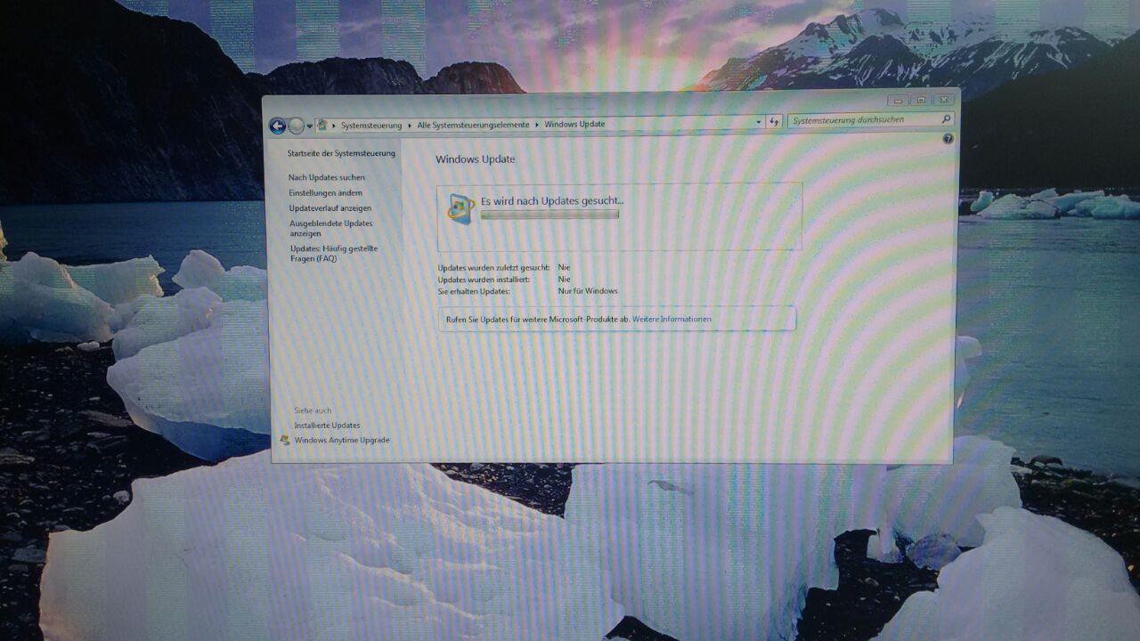

- ein kleiner Blick in den Anhang zeigt den Desktop wie ich ihn jetzt hier vorfinde. Was auffällt, dass da wohl irgend ein Grafikfehler vorliegt. Der war schon bei den anderen Programmen (Knoppix z.B.) immer da, dachte aber das sei normal/läge am Programm. Woran kann das liegen? Vielleicht doch an der Graka? o.O
edit: meine diese grünen Streifen (etwas weiter rechts sind auch noch so andere Streifen, das liegt aber daran dass ich das abfotografiert habe & keinen Screenshot:) )

Das mit den Streifen im Bild ist jedenfalls nicht normal.
Wie ist dein Rechner angeschlossen? Kabel richtig dran an Monitor und Graka?
Hast du die Möglichkeit deinen Rechner an einem anderen Monitor / TV zu testen?
Das Kabel evtl. tauschen?=)
Dann könnte man schon mal deinen Monitor als Ursache aus schließen.
Hätte die Möglichkeit einen anderen Monitor zu testen. Diese Grafikfehler sind allerdings ähnlich zu denen die ich vor dem Absturz hatte, da wo ich z.T. Freezes hatte :/

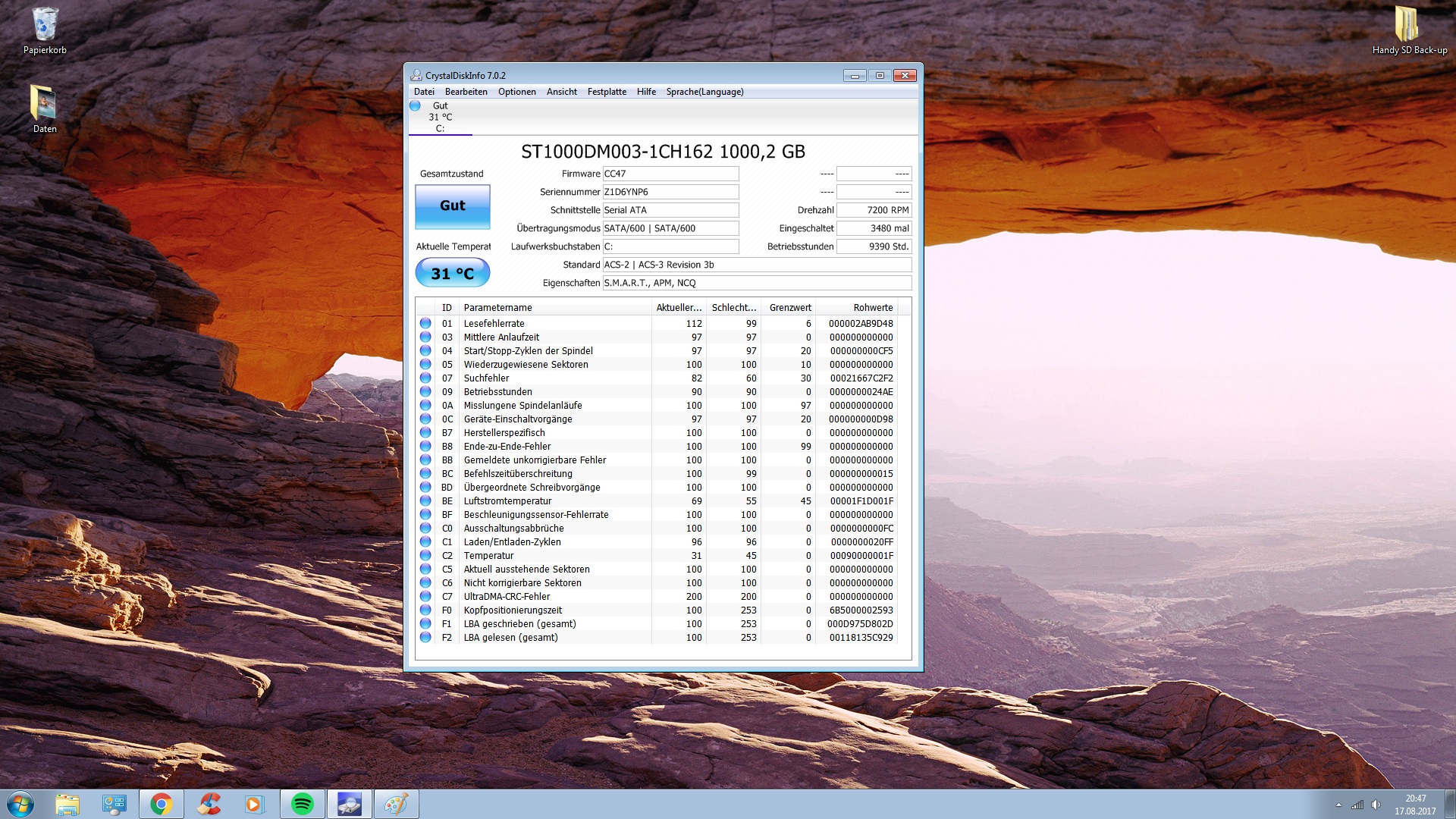

Und lade bitte nen Screenshot hoch von CrystalDiskInfo, das Tool sagt dir ob deine Festplatte Fehler hat.
CrystalDiskInfo:
http://www.chip.de/downloads/CrystalDiskInfo_32778794.html

Screenshot ist in der Anlage.
Und leider hat ein anderer Monitor auch nichts an den Fehlern geändert.. -.-
Sehr schön, deine Platte ist schon mal I.O. :D.
Sind diese Streifen immer da oder gehen die auch mal weg, weil auf dem Foto keine Streifen zu sehen sind.
Ist der Rechner per HDMI angeschlossen?
Man könnte test weise das Anschluss Kabel tauschen.
Falls es nicht an dem Kabel liegt würde ich jetzt die Finger vom PC lassen und ihn runter fahren.
Als nächstes würde ich mir ne günstige gebrauchte Grafikkarte kaufen oder von nem Kumpel besorgen und diese ein bauen und testen. (das bekommst du auch hin) ;)
Die Gefahr ist nämlich viel zu groß das dir der Rechner während der Win 10 Install ab schmiert und deine Platte was ab bekommt bzw. du wieder von Vorne anfangen musst.
schön zu hören :)
Also selbst auf dem Screenshot sind ja Streifen, nur eben da nicht wo das Programm geöffnet ist.
Weiß nicht, wie ich das genau sagen soll :) Also die Streifen sind nicht immer permanent an der selben Stelle. Wenn auf dem Desktop rechts Streifen sind und ich da ein Fenster drüberziehe, dann sind die weg, wenn ich das zurückziehe aber wieder da. Also wenn nicht klar ist was ich meine dann melden^^
Wie blöd von mir :D:D.
Natürlich sieht man auf dem Screenshot die Streifen nicht, der Sceenshot fotografiert ja so zu sagen dein übertragenes Bild von innen.
Ist wie ein Screenshot von nem Handy das nen Glas Bruch Display Schaden hat..:D
Dachte das ist ebenfalls ab Fotografiert..:D
Also wie gesagt, am besten jetzt Rechner runter fahren wenn das Kabel i.o. ist.
Kannst du deinen Monitor an nem anderen Rechner etc. an klemmen um zu schauen ob der Fehler noch da ist?=)
(am besten mit dem selben kabel)
