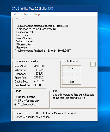

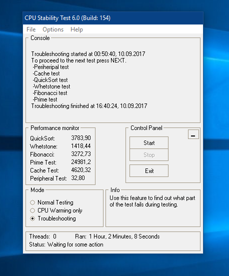

Also ich habe den CPU Stability Test noch einmal laufen lassen. Diesesmal das "Troubleshooting" und nicht das "Normal Testing". Habe ihn über Nacht laufen lassen und dann morgens gemerkt, dass er 10h lang nur den Periphal Test gemacht hat.
Dann habe ich den Cache Test 90min und die anderen Tests jeweils ca 1h laufen lassen. Das Ergebnis ist im Anhang, scheinbar keine Probleme. Den PC konnte ich in den letzten 3 Tagen auch wieder ohne Probleme starten (ging direkt beim ersten Mal). Nur die Frage ist halt, ob das so anhält..
