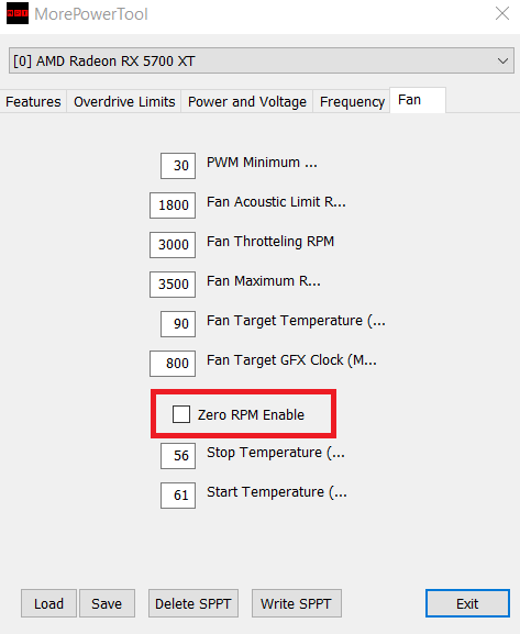

Kann man die Fan-Off-Funktion bei MSI irgendwie deaktivieren? Braucht man da MSI-Software dazu? Das könnte ja auch noch etwas helfen die SSD kühler zu halten.

Die FAN of Funktion könntest du nur über das GPU BIOS deaktivieren.
Dafür gibt es schon Software, die sich "More Power Tool" nennt. Diese ist meines Erachtens nach aber nur für die Radeon 5500 (XT), 5600 (XT), 5700 (XT) und Radeon VII Karten.
