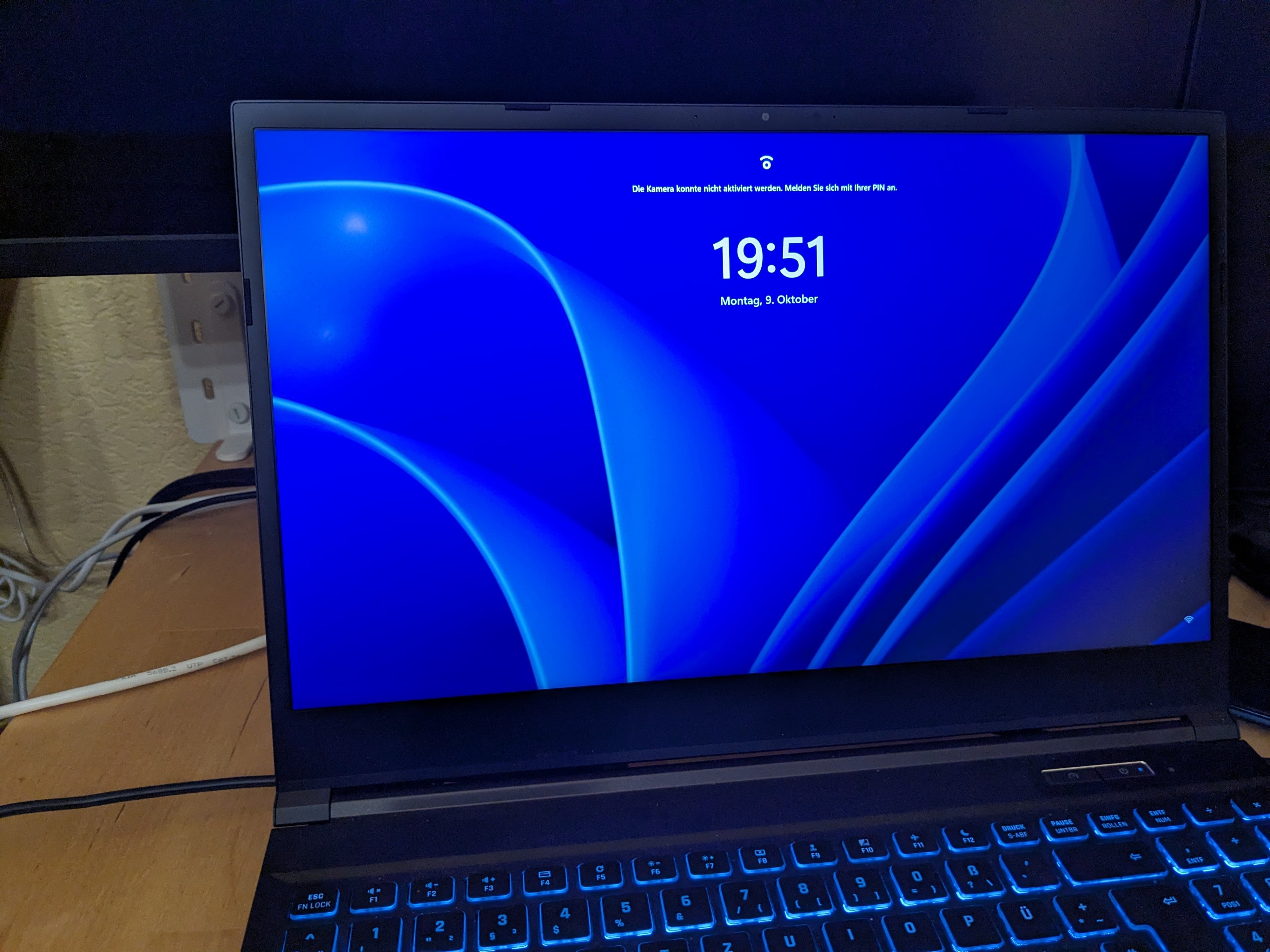

Genau, habe gerade mal probiert, die NVMe kann ich durchreichen, beide sind in in verschiedenen IOMMU Groups. Nur Bitlocker wollte den Key haben, musste ich mir erstmal ausdrucken, jetzt kommt Versuch Nr. 2..

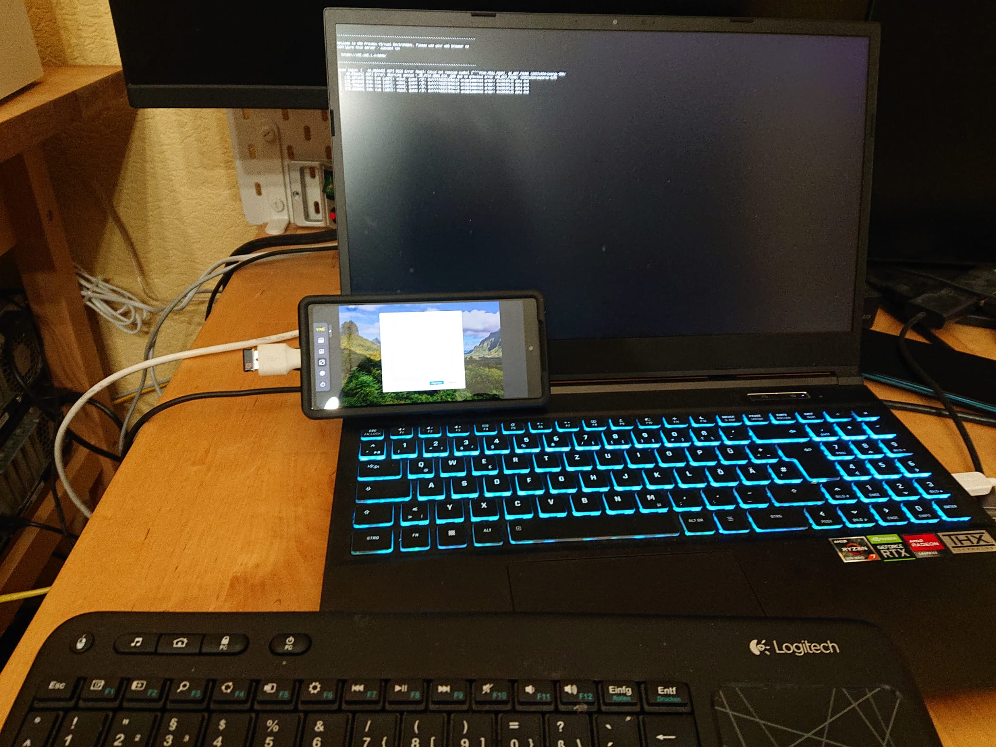

Läuft, Windows meckert nur mit der PIN und bietet mir keine anderen Abmeldeoptionen, sollte aber kein Problem sein..
Im BIOS gibt es auch eine Option das Display exklusiv an die dGPU zu binden, also könnte es vielleicht sogar gehen, dGPU in eine VM mit Display und iGPU in eine zweite und dann über ein USB Dock das Display realisiert.. Ich werde berichten 😁
dGPU Passthrough funktioniert, ungewohnt, dass Keyboard und Touchpad nicht funktionieren 😅
Reaktionen: TrUeMaN und dms
Krass, es funktioniert, schreibe gerade von der VM aus, RTX 3060 durchgereicht, Display funktioniert, zusätzlich externen Monitor und Tastatur/Maus über USB-A Dock (Lenovo Ultra Dock).. Ich denke die iGPU durchzureichen wird die größere Herausforderung..
