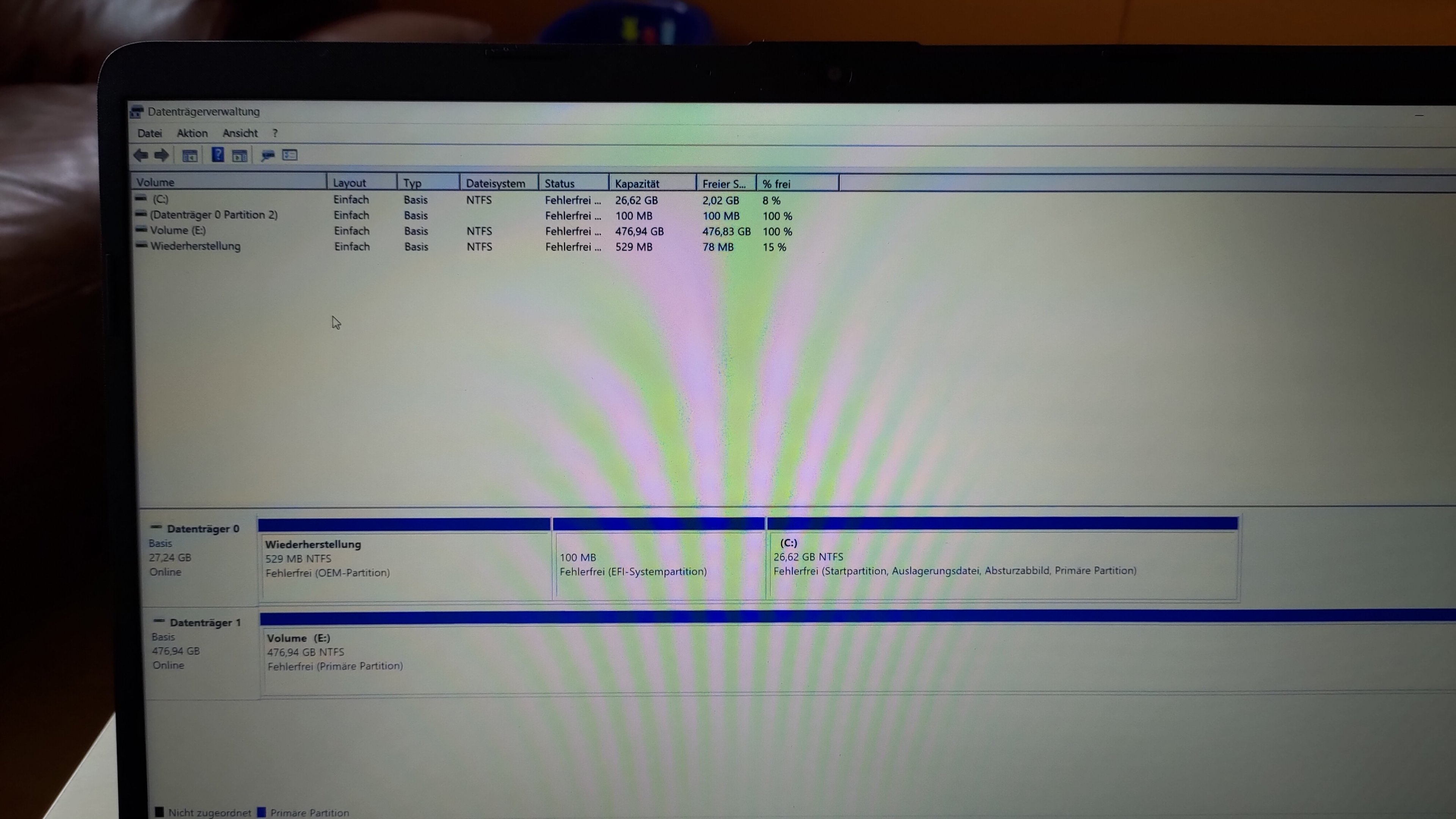

Nach der Windows-Installation sieht es bei mir so aus. Da alles funktioniert wie gewünscht denke ich es ist alles ok

Ne, nicht ok. 27GB ist definitiv viel zu wenig für Windows.
Windows braucht Luft zum atmen:
"Temp Ordner, Auslagrungssdatei, Platz zum Updaten, ...
Suche nach Anleitungen wie man Windowss 10 auf einer "Intel Optane" richtig installiert.
Es gibt auch Anleitugen direkt von Intel.
Der "Intel Optane Speicher (32GB)" ist nicht für Windows gedacht.

marcin016 schrieb:
wofür verbaut man denn überhaupt eine 23gb festplatte, wenn die anscheinend nicht mal für windows gut ist?
weil das keine SDD zum Windows drauf installieren ist, sondern die Intel Optane wird als Cache für die größere SSD/HDD genutzt, die Potane ist nicht dafür gedacht, das da jemandt Windows oder was anderes drauf installiert, sie ist nur dafür da, um ne HDD oder SSD noch mal zu beschleunigen.
32gb sind für win10 viel zu klein, damit wirst du schnell Probleme haben.
Nein, das ist so falsch. Hatte ich Dir aber in der Nacht auch schon geschrieben, weil ich befürchtete, dass es so laufen könnte:
Dr. McCoy schrieb:
(Nachtrag, bitte im Hinterkopf behalten: Windows muss dann später auf der großen SSD installiert werden, nicht auf der kleinen.)
Weil dieser kleine Speicher nur eine Cache-Funktion hat!

Du musst Windows nach Löschen aller Partitionen im Setup sowieso nochmal von vorne installieren (auf der großen SSD). Und dann auch gleich mit dem richtigen Treiber.

marcin016 schrieb:
was soll mit der kleinen geschehen? im setup dann auf löschen und neu oder einfach nur formatieren?
Im Setup alle Partitionen löschen, auf der Optane keine neue Partition erstellen.
marcin016 schrieb:
aber bei meinem alten laptop ca 7jahre alt von toshiba ging das alles einfacher irgend wie
geht hier auch, Windows muss halt auf die große SSD, und die Optane muss als Cache eingerichtet werden
