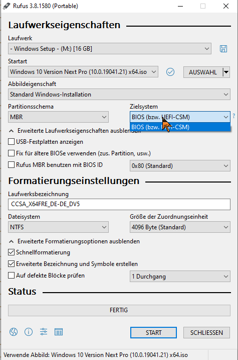

Das ist mir klar. Du brauchst dafür ja auch erst einen korrekt eingerichteten Stick!
ich habe mir rufus von chip.de geholt und werde morgen dann den usb stick mit dem windows 10 1909 neu aufbringen. hoffentlich dann auch uefi conform.
Ja, nur hast Du bei dem Tool MBR gewählt, und nicht UEFI/GPT! Es muss aber UEFI/GPT sein,

Ja, aber das letzte Foto von RUFUS ist so nicht korrekt wenn er die normale ISO nimmt,
diese hat über 4GB und Rufus wird den Stick in NTFS erstellen aber zusätzlich noch eine FAT
Partition für den UEFI-Boot.
Also lass dich nicht irritieren weil auf dem Foto dort FAT32 ausgewählt ist.
Am besten wählst du oben nur [GPT] - [UEFI (ohne CSM)], alles andere macht Rufus automatisch.
So ist natürlich auch eine UEFI Installation mit CSM möglich, das (ohne CSM) ist hier etwas irreführend.
Reaktionen: John Sinclair

Wenn man die vom MCT erstellte ISO (ESD) nimmt, wählt Rufus FAT32 weil diese nicht über 4GB hat,
nur die normale ISO (install.wim) ist zu groß mit weit über 4 GB.
Hier nimmt Rufus dann NTFS und macht den Trick mit der zusätzlich kleinen FAT Partiton
für den UEFI-Boot.
Das letzte Foto ist aber nun für eine MBR-Installation.
Wie gesagt, wenn du in Rufus GPT auswählst, kann ruhig auch CSM im Bios aktiviert sein,
das spielt keine Rolle.
CSM aktiviert und MBR ist Bios/"legacy".
Ist ein bisschen irreführend, die Bezeichungen in Klammern bei Rufus..
Reaktionen: Terrier und John Sinclair

Er muss natürlich die GPT Version auswählen, Das 2te Bild sollte nur Zeigen das es bei Mir keine andere
Einstellung gibt ;)
Dr. McCoy schrieb:
Ja. Nur wenn er den Stick wieder falsch erstellt, würde er es ggf. als Laie nicht bemerken,
Bedeutet ja nicht, dass er nun soll CSM im UEFI aktivieren , es ging mir nur um die Erklärung
zu den Bezeichnungen in Klammern bei Rufus.
Und bei RUFUS gibts es nur die zwei Möglichkeiten, entweder ein Installationsmedium
für eine Installation im GPT- oder im MBR-Partitionsstil zu erstellen.
Rechts von dieser Auswahl kann man eh nichts wählen, ausser das was dort steht gibts nichts.
Was kann man da viel falsch machen.
Der Laie nimmt hier besser das MCT.
