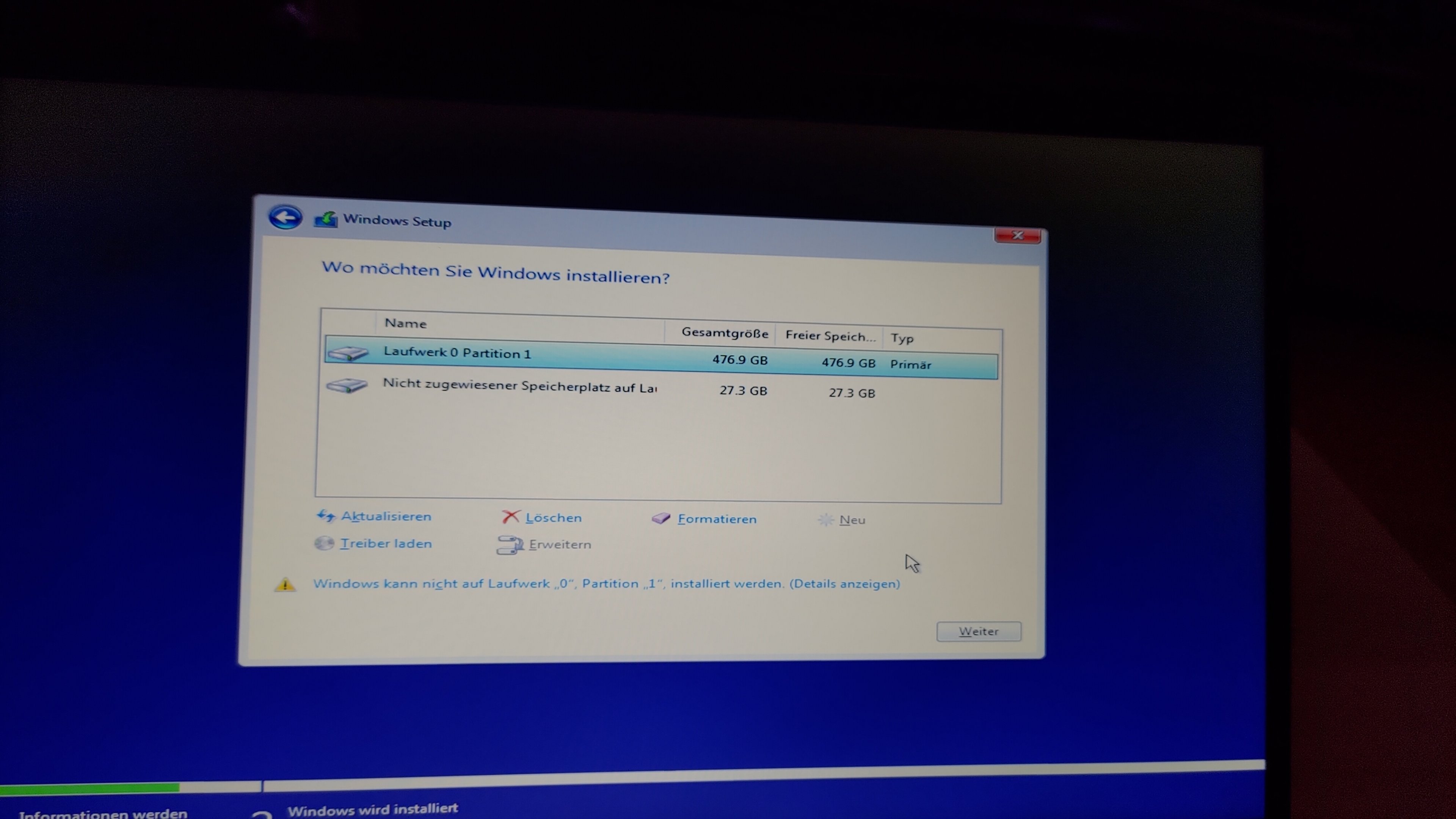

Meine Schwester hat sich diese Woche einen Laptop gekauft. 15s-fq1006ng von HP
Nun das Ding ist da und ich wollte Mal eben schnell Windows 10 installieren.
Genau schnell... Nun die Festplatten gelöscht und neu erstellt. Jetzt will ich auf Laufwerk 1 Windows installieren. Er sagt mir nun
Windows kann nicht auf Laufwerk 1 Partition 1 installiert werden. Nach den Fehler dann gesucht und das eine oder andere gefunden. Die Festplatte dann formatiert auf mbr gpt Basic dynamic nichts hat zur Besserung geholfen. Hat einer nen guten Rat?

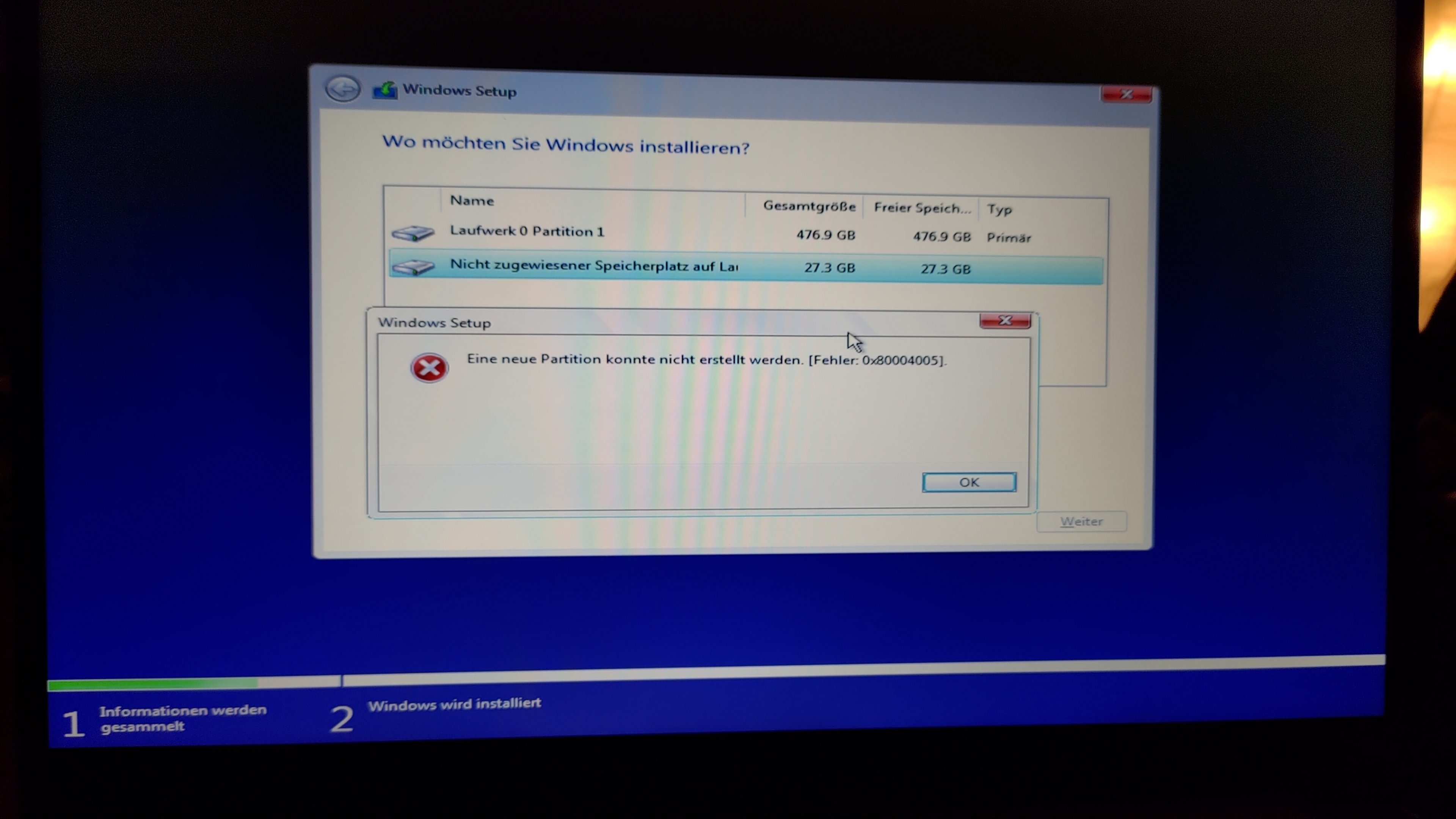

Bitte entschuldigt das Durcheinander aber ich hoffe ihr könnt damit was anfangen
Habe nur gecleant und gelöscht und bei weiter kommt Fehlermeldung. Bei formatieren auf Gott kommt ne andere meldung

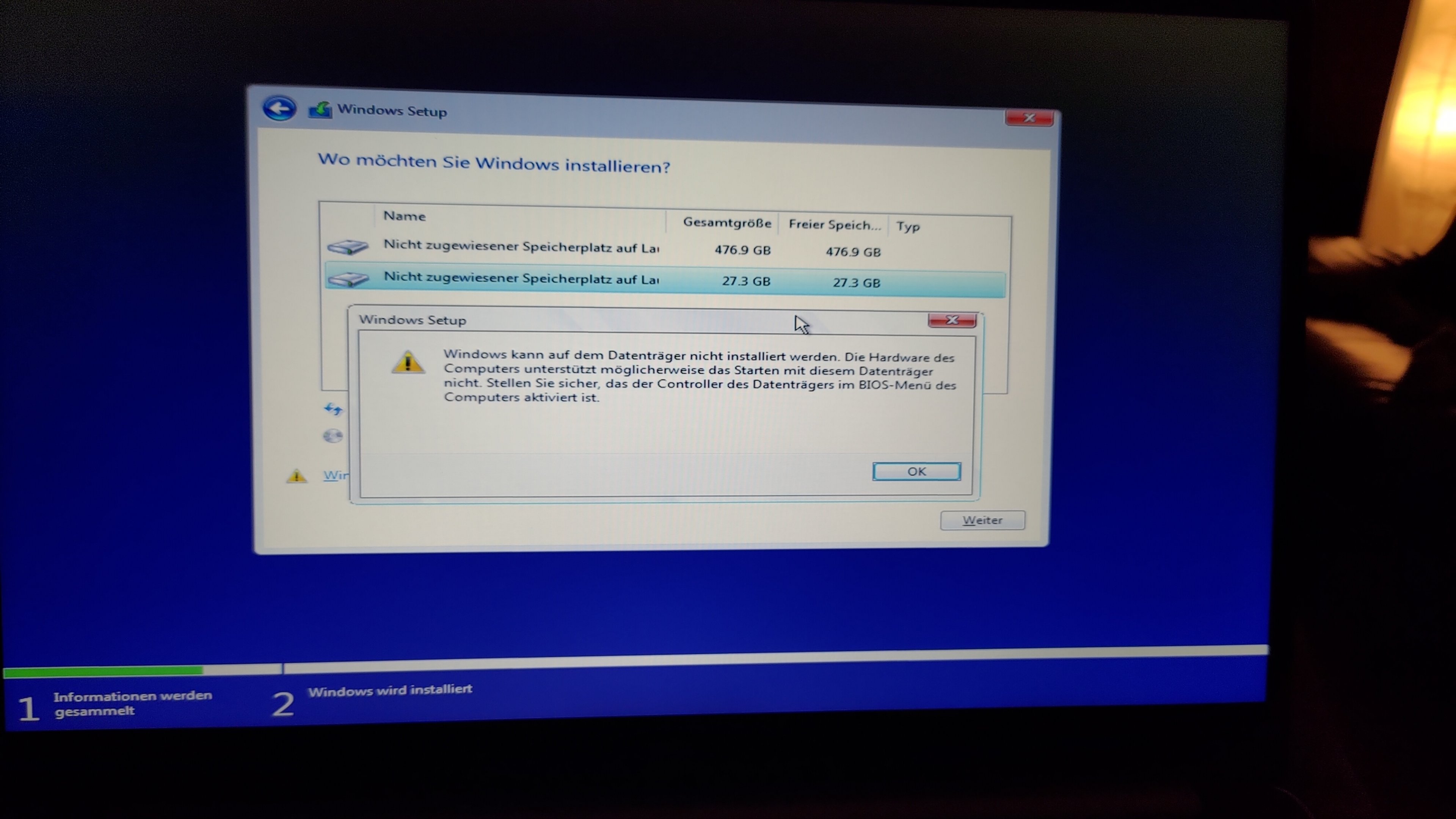

27,3 GB sind aber auch arg knapp, vielleicht liegt es daran. Versuch mal die andere Partition, das macht mehr Sinn...
EDIT: Ja, das ist ein Intel Optane SSD Cache Laufwerk, das ist nicht für eine Installation ausgelegt...
@Dr. McCoy Jep, das ist ne Intel Optane laut Geizhals. Gerade nachgeschaut.
Müsste demnach wohl im RAID Modus installiert werden. (Vermute ich, da ich Intel Optanes noch nie genutzt habe fürs Cachen, aber sollte ja nicht groß anders laufen. Man möge mich bitte korrigieren, wenn ich da falsch liege :) )
du kannst Windows auch nicht auf die 27gb installieren, da das nur als Cache für die SSD gilt, du musst Windows auf die 476gb installieren. also den leeren oberen Speicher wählen und auf weiter klicken
Die 23gb das ist eine m.2 festplatte
der laptop ist mit 2 solcher festplatten ausgestattet.
ausserdem habe ich schon auf beiden festplatten versucht den windows zu installieren.

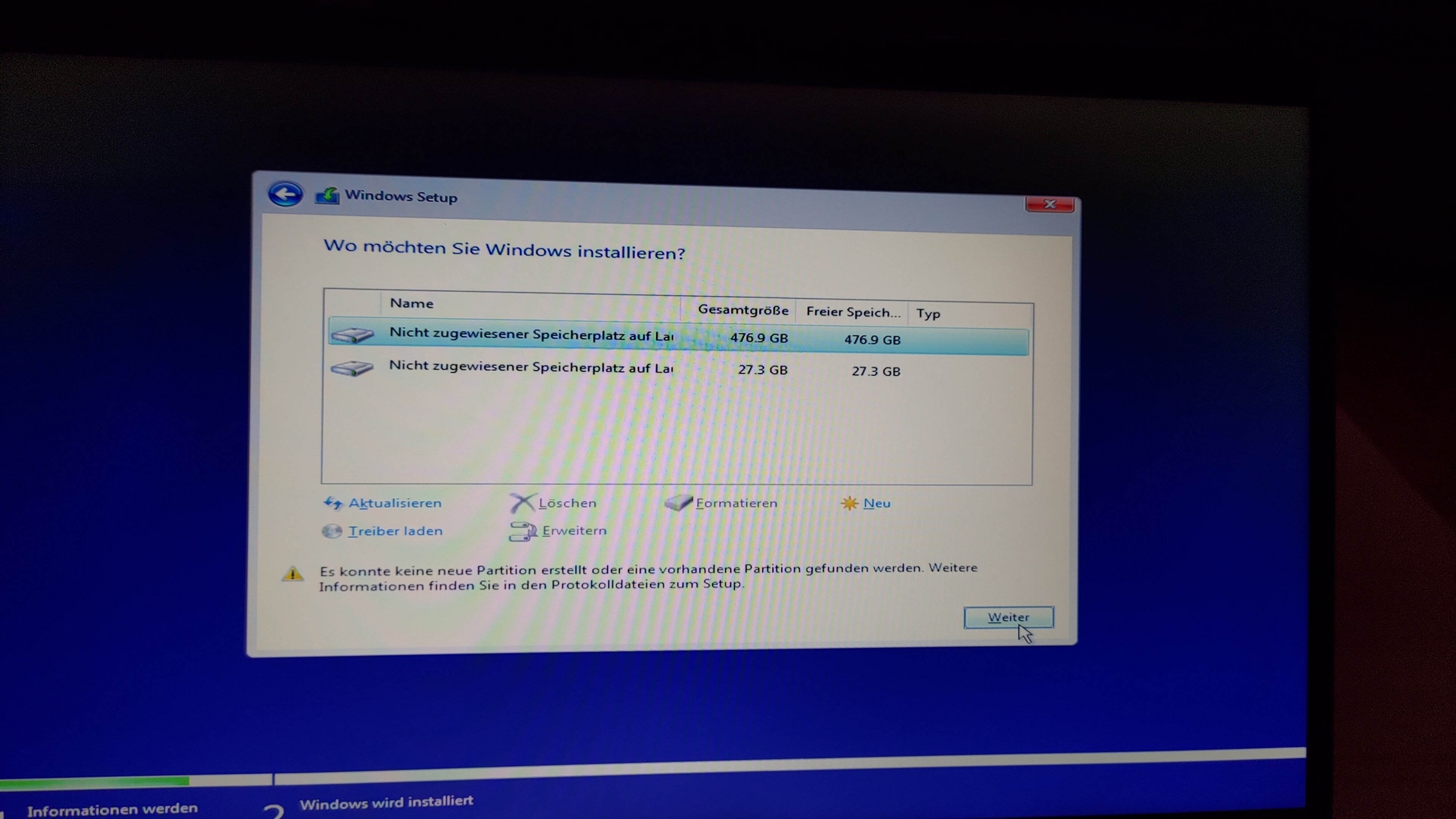

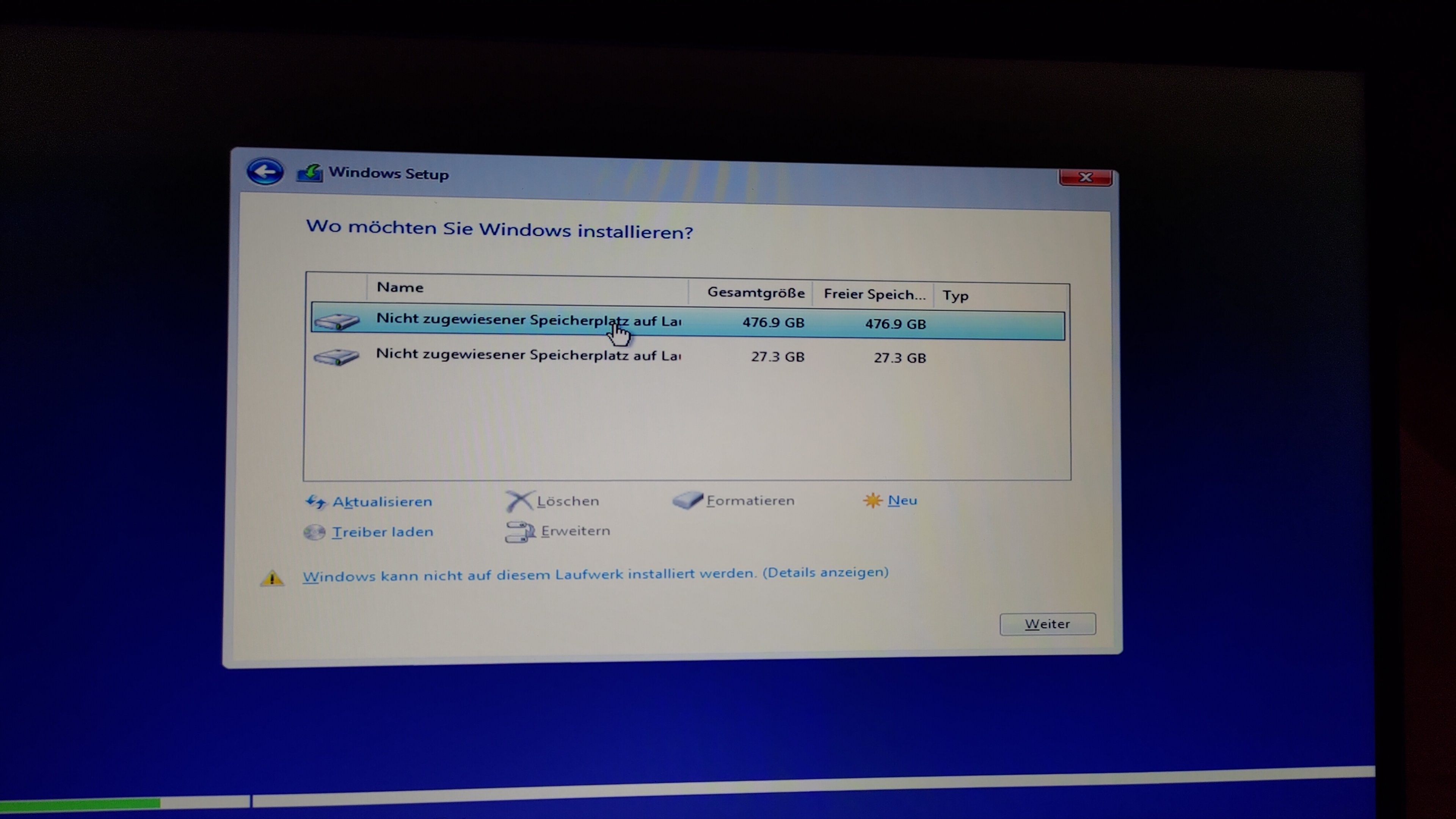

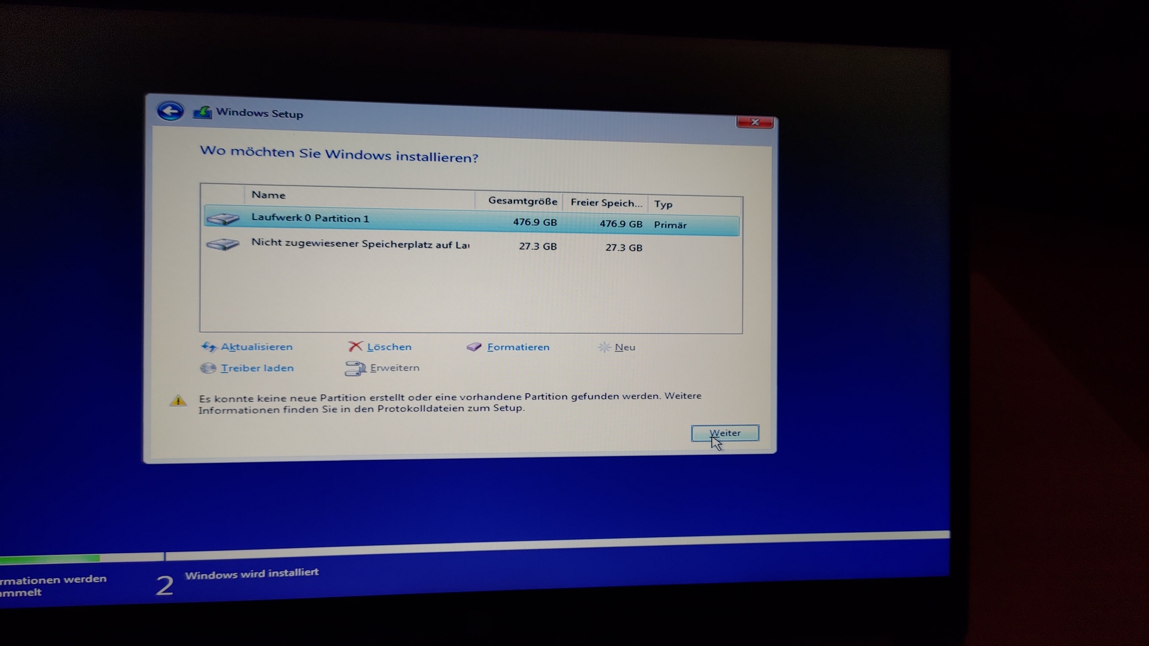

ich habe es nun versucht auf die große platte zu installieren im anhang die Fehlermeldungen

Die 476GB Partition anklicken, auf NEU klicken, die Größe so belassen und die anschließende Partitionierung Windows überlassen. Was da fehlt ist nämlich noch die Partition für den Bootmanager.
