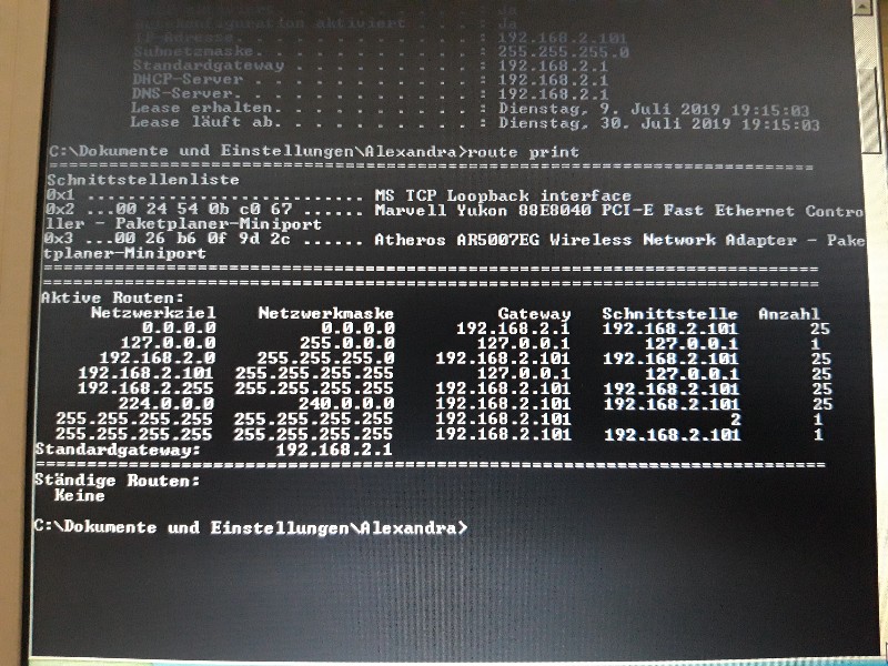

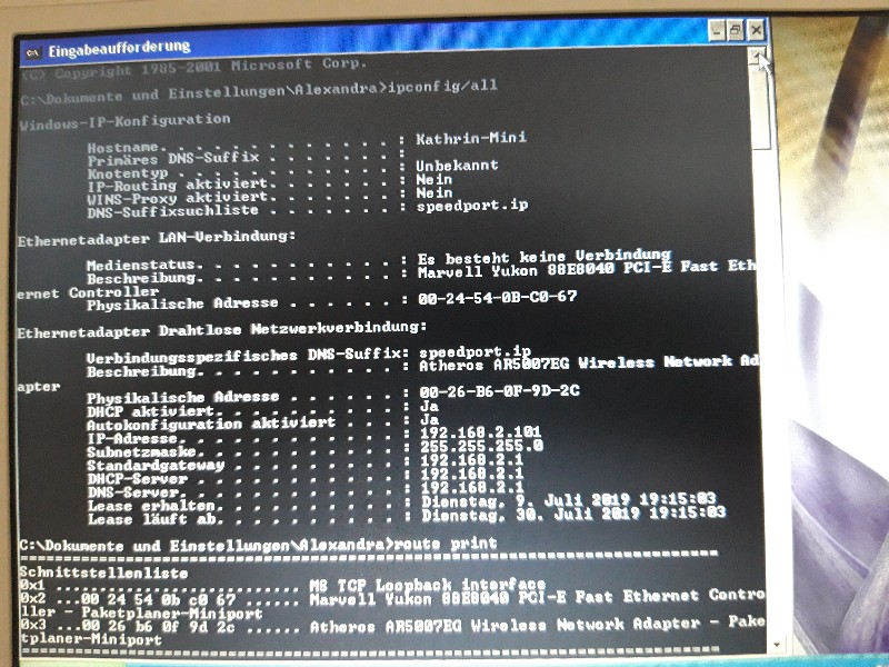

Seehas schrieb:zwar an das ich im Internet bin aber ich bekomme kein internet Zugang über Internet Explorer
Bitte "ipconfig /all" und "route print" bitte posten.

leipziger1979
Vice Admiral
- Dez. 2014
- 6.339
Beantworte doch bitte mal die Frage nach dem Ergebnis von "ipconfig /all" und "route print" und poste das Ergebnis.

leipziger1979
Vice Admiral
- Dez. 2014
- 6.339
Die Konfiguration sieht sauber aus.
Was ist das Ergebnis von:
ping 8.8.8.8
ping www.google.de
nslookup www.google.de
Bitte posten.
ping 8.8.8.8
ping www.google.de
Bitte posten.
