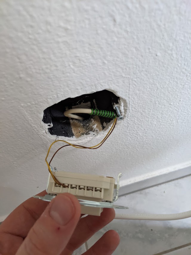

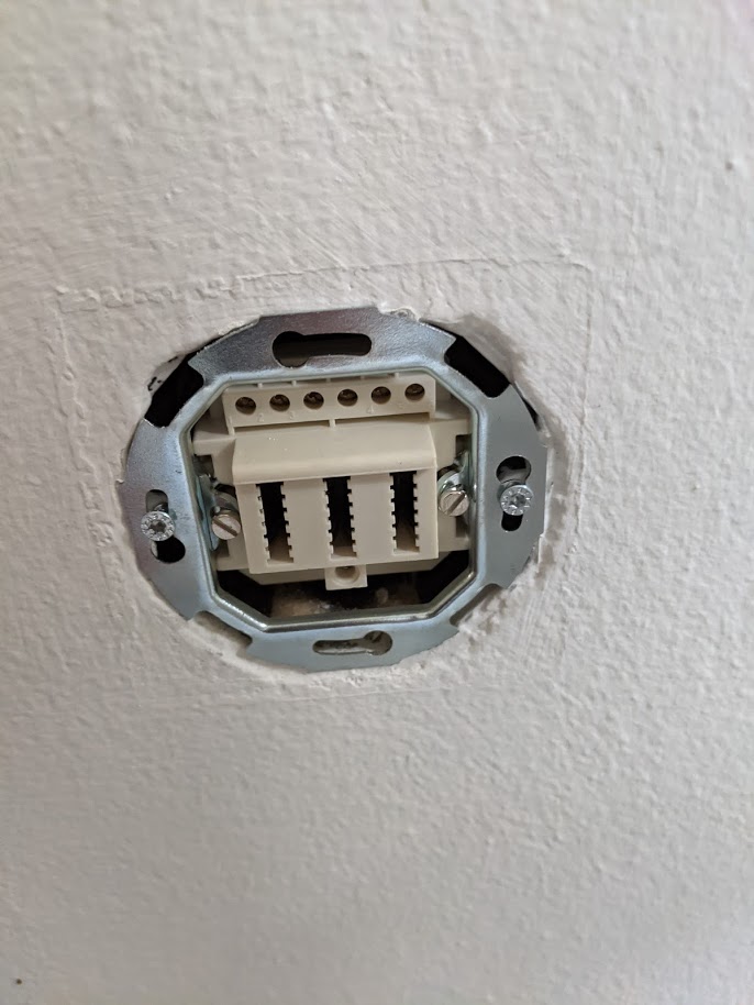

Fotos sind angehängt, geht jeweils nur ein Kabel hin. Schaut im EG und DG gleich aus. Das mit dem Trennen von 2,4 GHz und 5 GHz werde ich auf jeden Fall ausprobieren.

Hm. Müssten dann ja beide am APL enden. Wie viele Adern haben die Kabel? Kann man auf den Fotos leider nicht zweifelsfrei erkennen.
Was man aber erkennen kann ist, dass sie durch Leerrohr verlegt wurden. Damit besteht eine gute Chance sie relativ einfach austauschen zu können.
Wenn Du dir das zutraust, bitte Foto vom anderen Ende der Kabel Posten.
