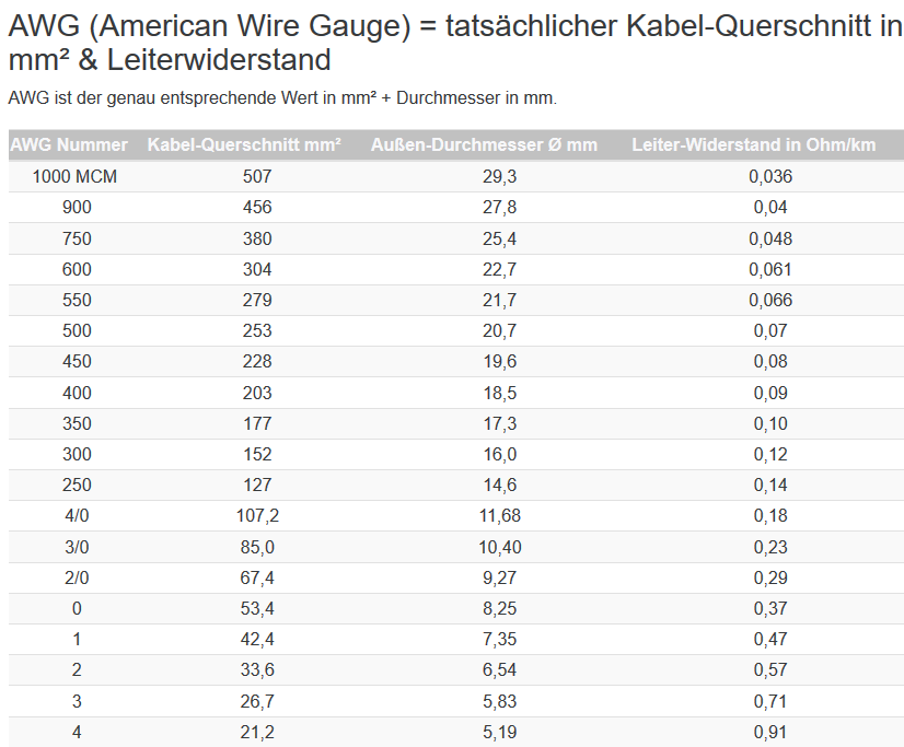

Sorry das ich so blöd frage, aber AWG bedeutet die dicke der Kabelfasern, oder? Ich hab jetzt noch nicht so oft gelötet, aber geht das bei so extrem dünnen Kabeln dann überhaupt zum löten? Mit dem Crimpwerkzeugkasten trau ich mir um ehrlich zu sein noch weniger zu als zu löten. Vielleicht bleibt doch nur dicke Löcher durch die Wand übrig ;-)
Hier gibt es eine hübsche Tabelle, welcher AWG-Wert welchem Kabel-Querschnitt in mm², welchem Außen-Durchmesser Ø in mm und welchem Leiter-Widerstand in Ω/km entspricht:
https://www.sab-kabel.de/kabel-konf...el-leitungen/amerikanischer-litzenaufbau.html
