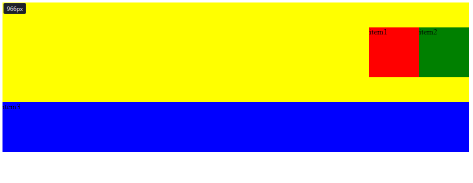

Probiere mich grad mal wieder an flexbox nach längerer Abstinenz:
https://jsfiddle.net/GarfieldKlon/ahkL8evu/
Ich verstehe nicht woher der Abstand zwischen item1, item2 und item3 kommt. Warum ist da so ein fetter gelber Raum dazwischen?
Ich bin davon ausgegangen, dass wenn ich align-items: flex-end benutze, dann alles soweit nach unten rutsch wie möglich?
Wenn dein Fenster breit genug ist, dann sind item1, item2 und item3 in einer Zeile ohne Abstand.

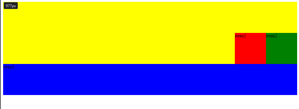

Ist dein Fenster nicht breit genug um alle drei Flächen nebeneinander darzustellen, rutscht Rot und Grün nach oben:
Um das zu lösen, genügt z.B. ein align-content: flex-end;
alternativ kannst du natürlich auch flex-wrap entfernen vom Container entfernen, dann sind die items in einer Zeile und werden gestaucht.
Aber woher kommt der Abstand wenn man align-items: flex-end benutzt?

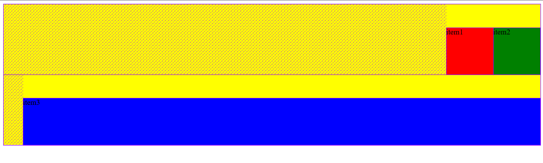

Dein gelber Block hat eine Höhe von 300 px. Das wird in zwei Zeilen à 150 px zerteilt, und da Dein roter/grüner/blauer Block nur 100 px hoch ist, ist da eben eine Lücke von 50 px. Sieht man z.B. sehr gut im Firefox wenn Du den Flexbox "Inspektor" benutzt.

Was für Linien ? Deine Box ist 300px hoch und dein flex items 100px.... macht nach Adam Riese 100px Differenz bei 2 gewrappten Zeilen.... bzw dann 50 in der ersten und 50 in der zweiten

Also align-items richtet den Inhalt der Zeile an der "eigenen" Cross-Axis aus (als wäre jede Zeile ein eigener Container). Daher bedeutet für dich flex-end, dass die Items am unteren Ende jeder Zeile ausgerichtet werden. Daher auch der Space von 50px in deiner 2. Zeile.
Bei align-content wird der Inhalt ganzheitlich ausgerichtet. Betrifft auch nur multi-line-container. Daher auch kein Space zwischen den Zeilen, aber Richtung flex-start dann umso größer (100px um genau zu sein).
