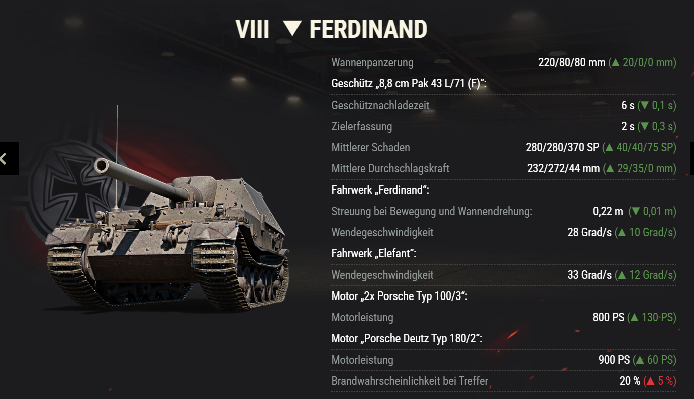

So wie ich das gesehen habe wird der Ferdinand demnächst ja auch ziemlich aufgewertet. Finde ich gut, für mich ein wichtiger Verteidigungspanzer bei Frontline.
Reaktionen: Fresh-D, konkretor und sikarr
Reaktionen: jabberwalky und konkretor

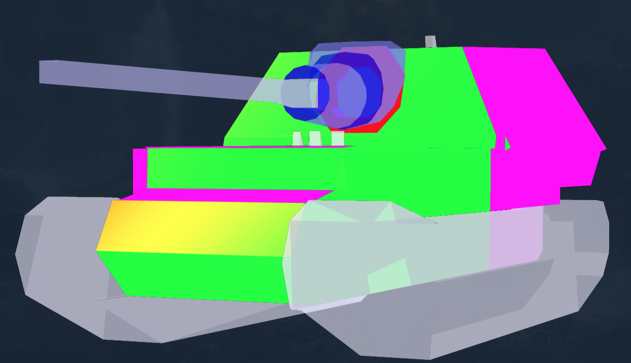

Der Buff für die Kanone gilt ja nur für die 8.8er und nicht für die 12,8er. Ob die 20mm beim Ferdi was bringen wage ich zu bezweifeln. Die Superstructure ist ja fast 90° gewinkelt und jeder Med/Heavy ab Stufe 8 schießt dir da mit Gold durch.
Progetto mit Gold, die Grünen Flächen der Superstructure sind in dem Winkel ca. 228mm effektiv, mit 20mm mehr nützt ihm das nix.
Und der Jagdtiger, auch gegen Progetto 46 aber nur mit Standard, bei Gold wird die Superstructure halt Gelb bis Orange, effektiv ca 260mm.
MMn sollte der Ferdinant 250mm am Aufbau kriegen und der Jagdtiger 300mm, alles andere ist zu wenige für Super TDs
