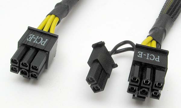

Ich wollte meine neue Gigabyte gtx 780 anschließen und bin mir gerade nicht zu 100% sicher. Ich habe 2 Kabel am Netzteil angeschlossen. Nun ist meine Frage egal an welcher Seite die 6+2 Stecker sind(Netzteil oder Grafikkarte) und ob die 6+2 überhaupt die richtigen sind.
Die Grafikkarte braucht 2x 8 Pin Stecker. Mag zwar eine dumme Frage sein, gehe jedoch lieber auf Nummer sicher.
Lg

Ein 6+2 Stecker ergibt 8. Wenn die Graka 2 davon benötigt, nimmst du halt 2.
Ob die Kabelausstattung des NT o. der Graka das hergibt, muss du selbst prüfen.
Edit:
6+2 PciE Stecker:
https://www.computerbase.de/forum/attachments/2-6pin-jpg.260437/
Das NT/Ausstattungsumfang?:
https://geizhals.at/p/4003/564003/564003-3.jpg
Wenn ja: die 6pin am NT anschließen und am anderen Ende sollte der 6+2 sein. Das halt 2x machen.
Bitte das Handbuch des NT nutzen, dass du die richtigen Buchsen am NT nutzt.

Ans Netzteil müssen 8-Pin Stecker
https://static1.caseking.de/media/image/thumbnail/zuad-443_zuad_443_2g_800x800.jpg Das ist eins der Kabel
Bitte Fotos vom NT machen, bei dem man die Beschriftungen an den Buchsen lesen kann und hier einstellen.
Das Bild in #2 hat leider keine 8pin Buchsen im NT. Ich kenne deine NT Version nicht.
Steck den 8pin ins NT und den 6+2 in die Graka.
Ja, das Ganze 2x.
