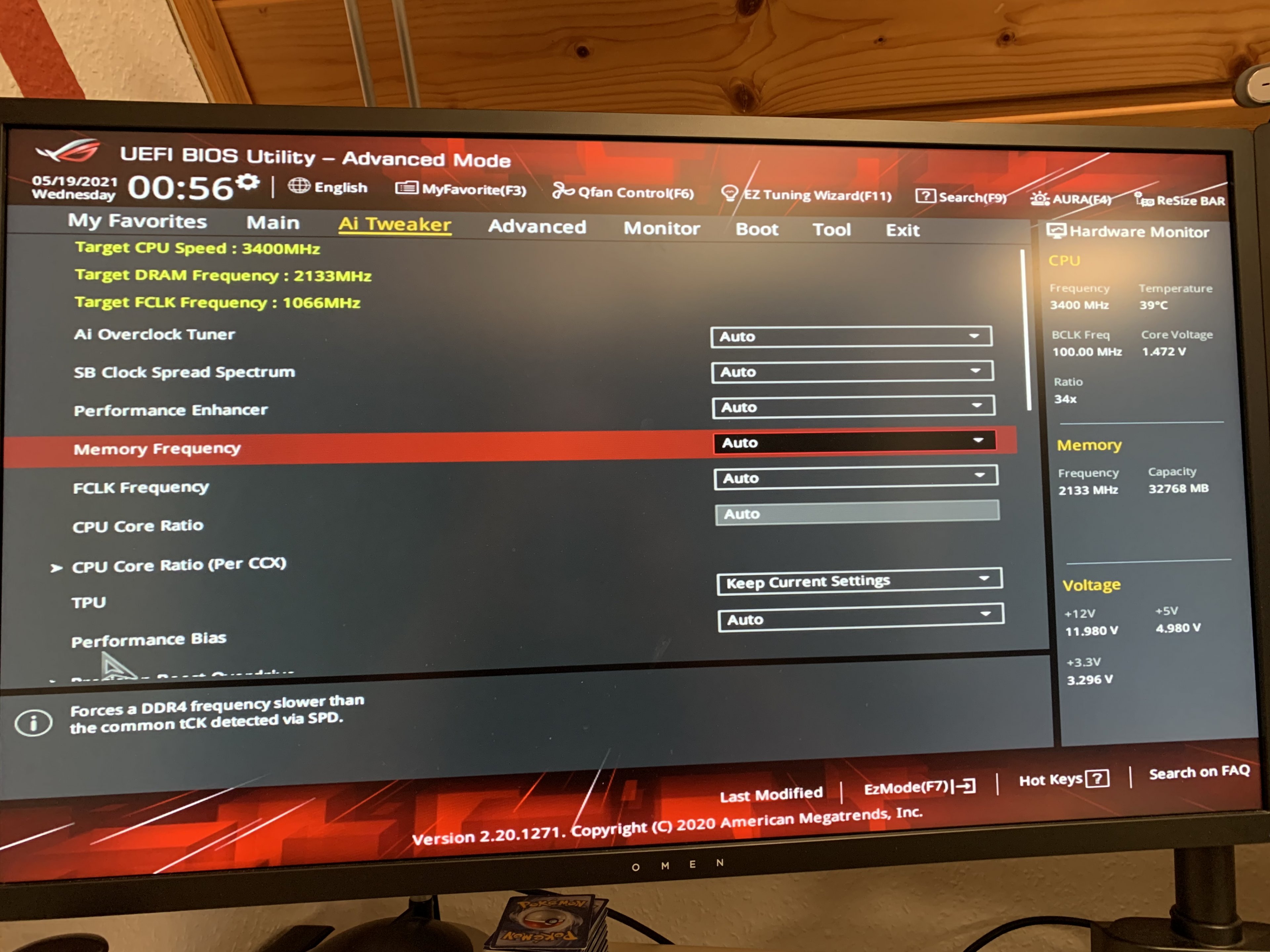

ich habe meinen PC gerade das erste Nal gestartet (noch kein OD installiert).
Er hat automatisch das UEFI gestartet und ich wollte XMP für meinen RAM aktivieren.
Es ist 3600 MHz CL16 RAM.
Ich finde aber keine Einstellung mit fertigem XMP Profil.
Kann mir jemand helfen?

Das BIOS hat eine Suchfunktion, schau mal rechts oben, F9, tippe da einfach XMP ein.
die Einstellung heißt bei ASUS "D.O.C.P."

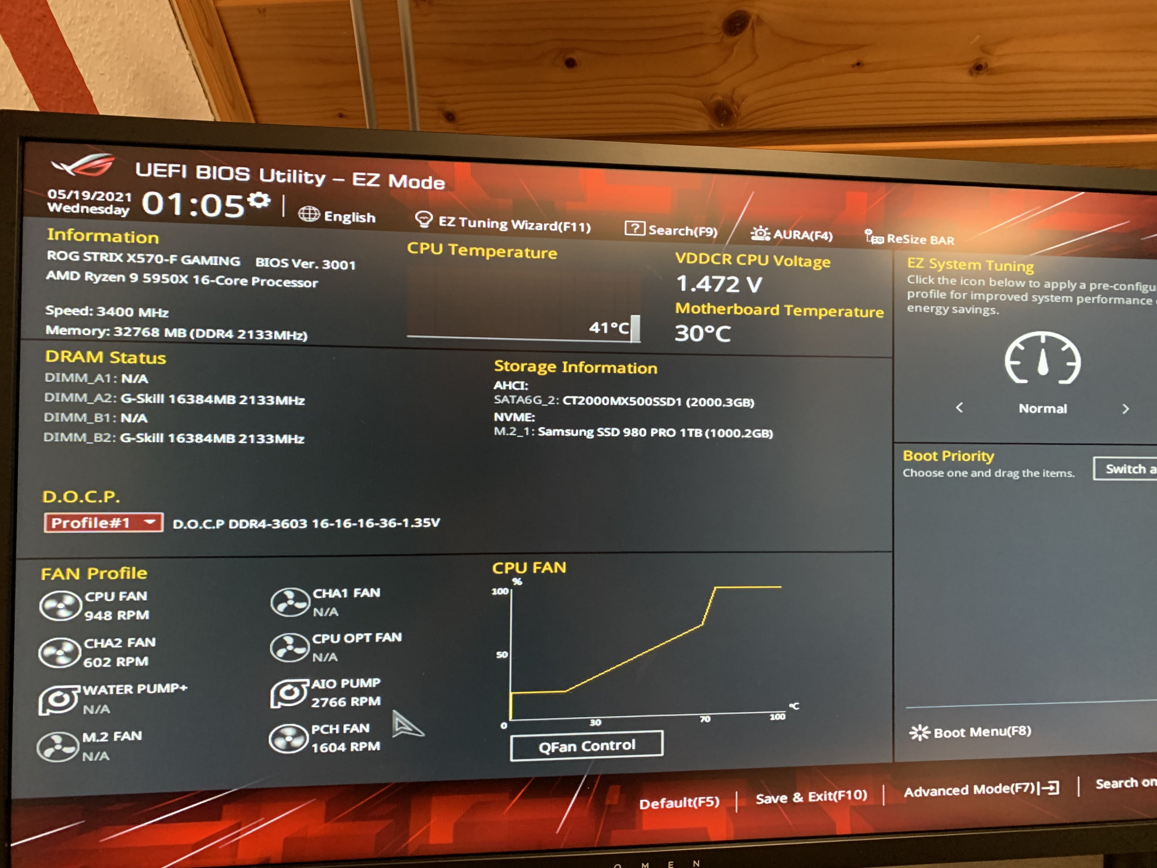

bei ASUS nennt es sich DOCP.
sollte im "EzMode" auf der linken seite zu finden sein.
steht aber sicher auch im handbuch.

Super, danke. Habe es gefunden :)
