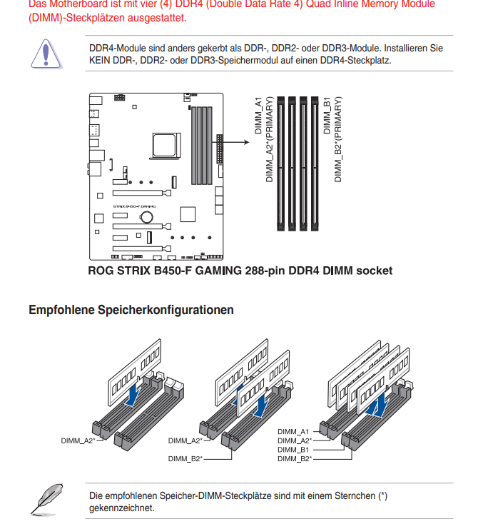

Es ist aber so, dass man die Module ans Ende vom Speicherbus reinstecken soll, also in den weiter entfernten Steckplätzen vom CPU-Sockel je Kanal.
Handbuch konsultieren , MoBo im Daisy Chain Design haben immer bevorzugte Slots , auf den secondary Slot kann der Takt schon mal 266/399 Mhz tiefer liegen , je nach MoBo

Das hat nicht nur etwas mit XMP RAM zu tun, sondern gilt allgemein.
Wenn man das Modul nichts ans Ende vom jeweiligen Speicherbus steckt, dann entsteht dahinter ein freies Leitungsende zum nächsten Slot, das AFAIK. nicht terminiert ist, und EM Störungen einfangen kann.
