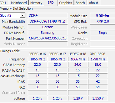

hab bei meinem corsair vegeance xmp geladen.
Daten siehe Bilder bitte.

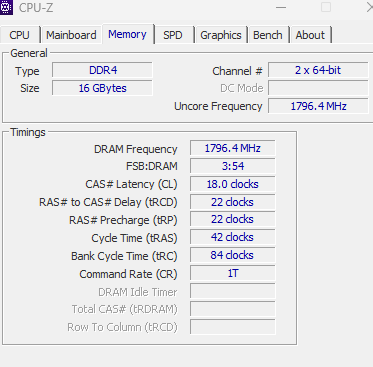

Mein B550 Ds3H übernimmt aber die trc anders als im SPD steht.
Ist das normal so?
Bringt das händische anpassen was oder wird man da keinen Unterschied merken?

Corsair Vegeance RGB 3600 c18
Lese aber gerade dass bei ryzen der trc nicht aus dem xmp übernommen wird.
Denke ob 84 oder 64 wird in Games nicht spürbar sein oder?
corsair. die partnummer im bild

XMP ist für Intel, ich würde die Werte manuell eintragen
Reaktionen: eddietwo
Ich hab den CL16 und musste den trc-Wert auch manuell im BIOS einstellen.
Nee. Nur mein innerer Monk wäre unzufrieden. :D
Ich setze immer zuerst nur den RAM-Speed auf die Wunschfrequenz, Rest alles AUTO, dann mit F10 speichern.
Nach dem Neustart wieder ins Bios und XMP aktivieren.
Zusätzlich fixiere ich den vSoC immer auf 0,9625 V.

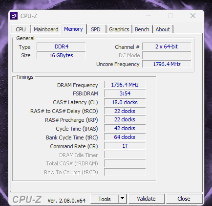

Habe es angepasst.
Wäre natürlich gelogen wenn ich nun sage dass ich Unterschiede merke :D
