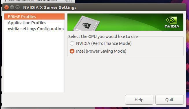

Auf einem Tuxedo DC1506 läuft Xubuntu. Nach der Installation von Kodi 17.1 (Kodi 16 hatte Bildfehler im PVR) lief hiernach bei der Wiedergabe der Gehäuselüfter ( eventuell GPU) auf voller Drehzahl. Nach Internetrecherche stellte ich in den Nvidia settings die GPU auf Intel:
Der hiernach verlange Abmeldevorgang führte aber zu einem Einfrieren, aus dem ich nicht mal mit dem REISUB Befehl rauskam. Also die Spg abgeschaltet.

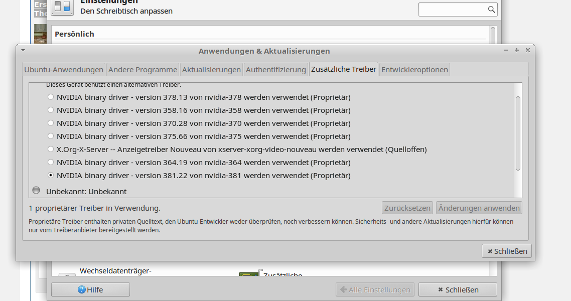

Klicke bitte auf Einstellungen > Anwendungen & Aktualisierungen > zusätzliche Treiber und binde den aktuellsten Nvidia Treiber ein.

Das einbinden habe ich aber auch schon einmal gemacht, hatte ichvergessen zu erwähnen, aber schauen wir mal ob es vllt doch hilft. Daumen drücken.

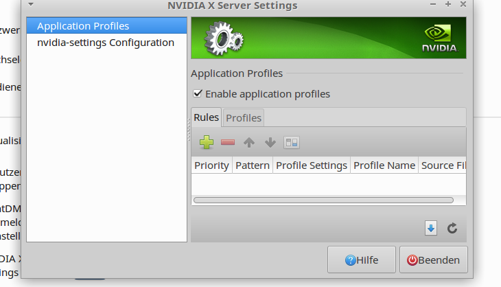

Edit: Augenscheinlich ist der Treiber in verwendung, aber die Nvidia Einstellungen sind noch leer. Ich starte neu, bin aber skeptisch.

schalte mal auf nouveau um, warte ab bis er fertig ist, mach das Fenster dann zu und geh wieder in die gleichen Einstellungen und wähle wieder den 381er Treiber aus, danach bitte einen reboot.

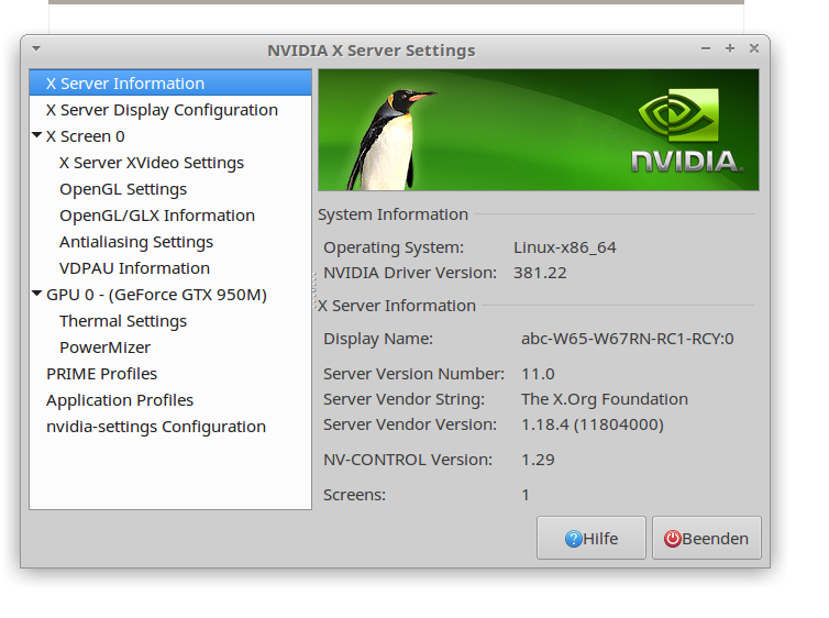

Edit: Ich glaub die Kiste läuft wieder!
Zuerst habe ich diese Deinstallationsroutine durchgführt:
https://askubuntu.com/questions/206283/how-can-i-uninstall-a-nvidia-driver-completely
Wobei ich "/etc/X11/xorg.conf" nicht vorfand und nichts löschte.
Nach dem Neustart und dem Anmeldeschirm (nur auf dem externen Monitor, nicht auf dem internen -> gutes Zeichen), wurde mir nur der Hintergrund + Mauszeiger angezeigt. -> Neustart über Reisub und grub recovery-Start.
Nvidia treiber installiert, und nun alles ging normal hoch. Bildschirme lassen sich umschalten, in den Nvidia settings ist leben;-)
