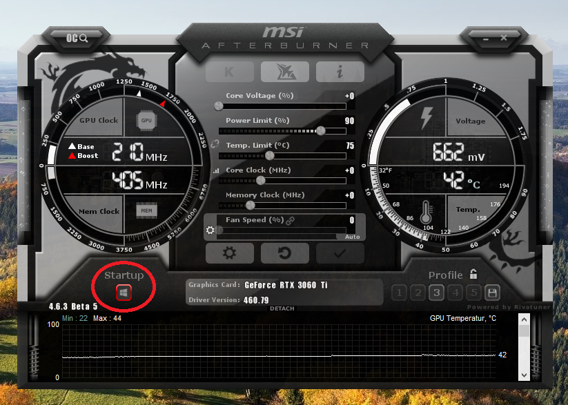

Brauchst du Adrenalin? Mit dem MSI Afterburner ist das kein Problem.
... und bei dem Rädchen rechts davon kannst du Deine Lüfterkurve erstellen.
