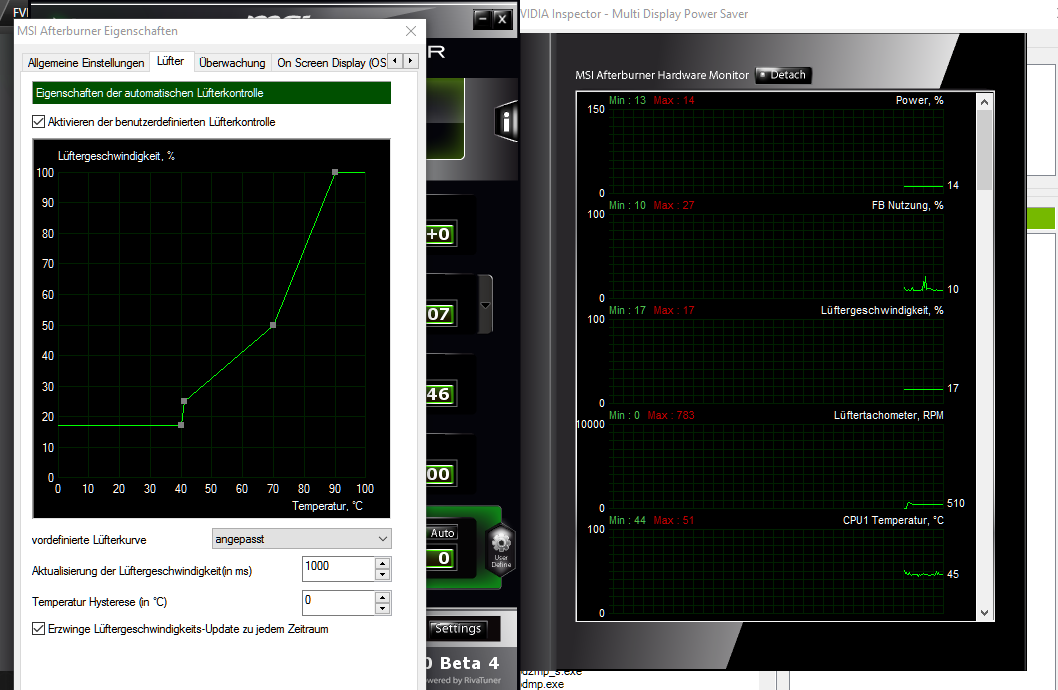

Hat leider nicht funktioniert. Mein Ziel ist es außerdem, dass ohne, dass die MSI Afterburner Software läuft oder installiert ist, der "Zero-Fan Mode" aktiv ist. Irgendeine andere Idee?

Entweder gibts für deine Karte ein Bios ohne Fanstop oder du verwendest den Afterburner und erstellst eine eigene Lüfterkurve,
deren niedrigster Wert ein bisschen über dem liegt, bei dem bei dir der Lüfter eingeschaltet wird.
Dann noch dafür sorgen, das die Lüfterkurve auch verwendet wird und das die Einstellungen nach einem Windows Neustart auch geladen
werden. Ist irgendwas mit "Apply OC...". Sitze gerade nicht an meinem Computer ;)
Mit dieser Lüfterkurve kann man den Fanstop der Karte auch so bändigen, das der Lüfter beim erreichen der Einschalttemperatur nicht
ständig an und aus geht. Funktioniert jedenfalls bei mir ganz gut. Erst hat mich Fanstop genervt, jetzt mag ich es :)

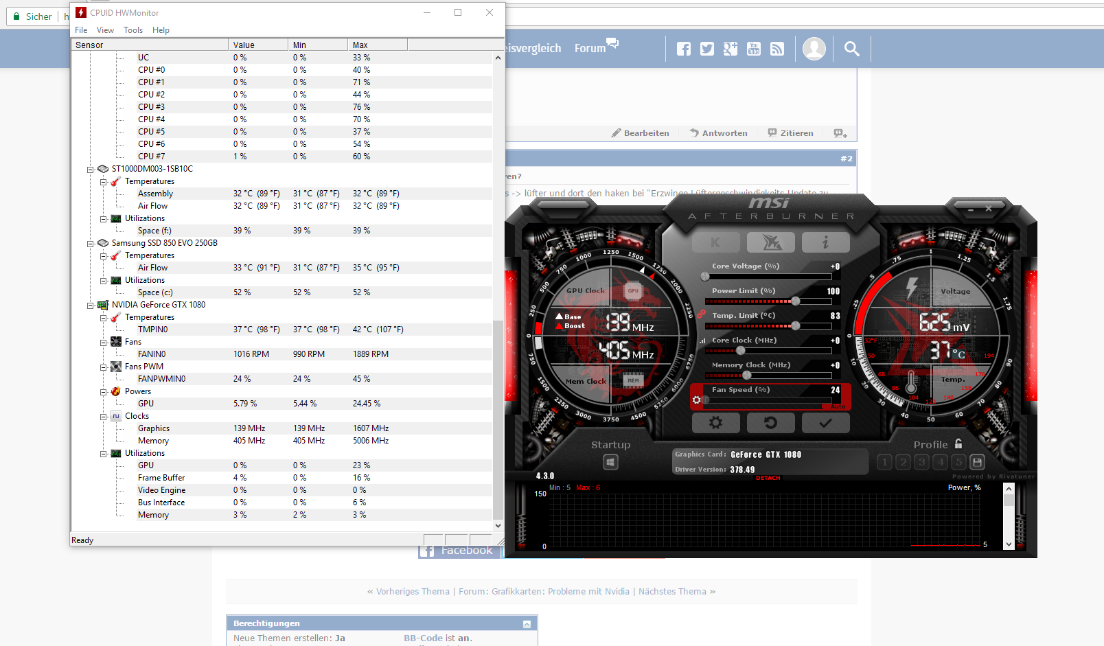

Ok, danke erstmal! Die Lüfterkurve usw. habe ich bereits so eingestellt, dass die Lüfter unter 50°C aus bleiben sollten. Allerdings gibt es bei mir noch eine gelbe Linie bei 100% und den 24% minimum. Bedeutet das, dass sich der Lüfter nicht unter 24% bringen lässt? (was ja mein Problem ist, da ich zwischen den 24% und 100% alles super einstellen kann und es auch funktioniert) Und wenn ja, gibt es eine Möglichkeit das zu umgehen?
Dann ist dann wohl im GK-Bios 24% als Lüfterminimum eingetragen.
Und da hilft auch nur eine Änderung im Bios.
Also müßtest du mal schauen, ob es für deine Karte ein Fanstop-Bios gibt.
Oder (falls das bei neuen Karten überhaupt noch möglich ist) das Bios selber ändern. Da muß man sich aber auch mit auskennen. Und Gewährleistung und Garantie dürften dabei auch flöten gehen.
