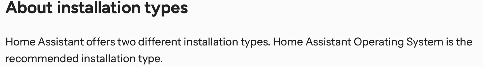

HAOS ist auch der empfohlene Installationstyp.

Das stelle ich nicht in Frage. Aber wer HA auf Dauer in größerem Umfang nutzt, wird früher oder später auf HAOS wechseln. Die optimale Grundlage dafür ist Proxmox.

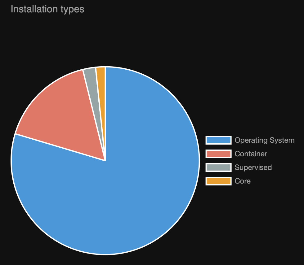

Übrigens setzen derzeit rund 80% aller Nutzer auf HAOS (Quelle):

Deine Grafik zeigt nicht, wieviele HAOS Installationen davon virtualisiert sind und welche Baremetal.
Sie zeigt aber auch, dass Container weniger als 17% ausmachen.
