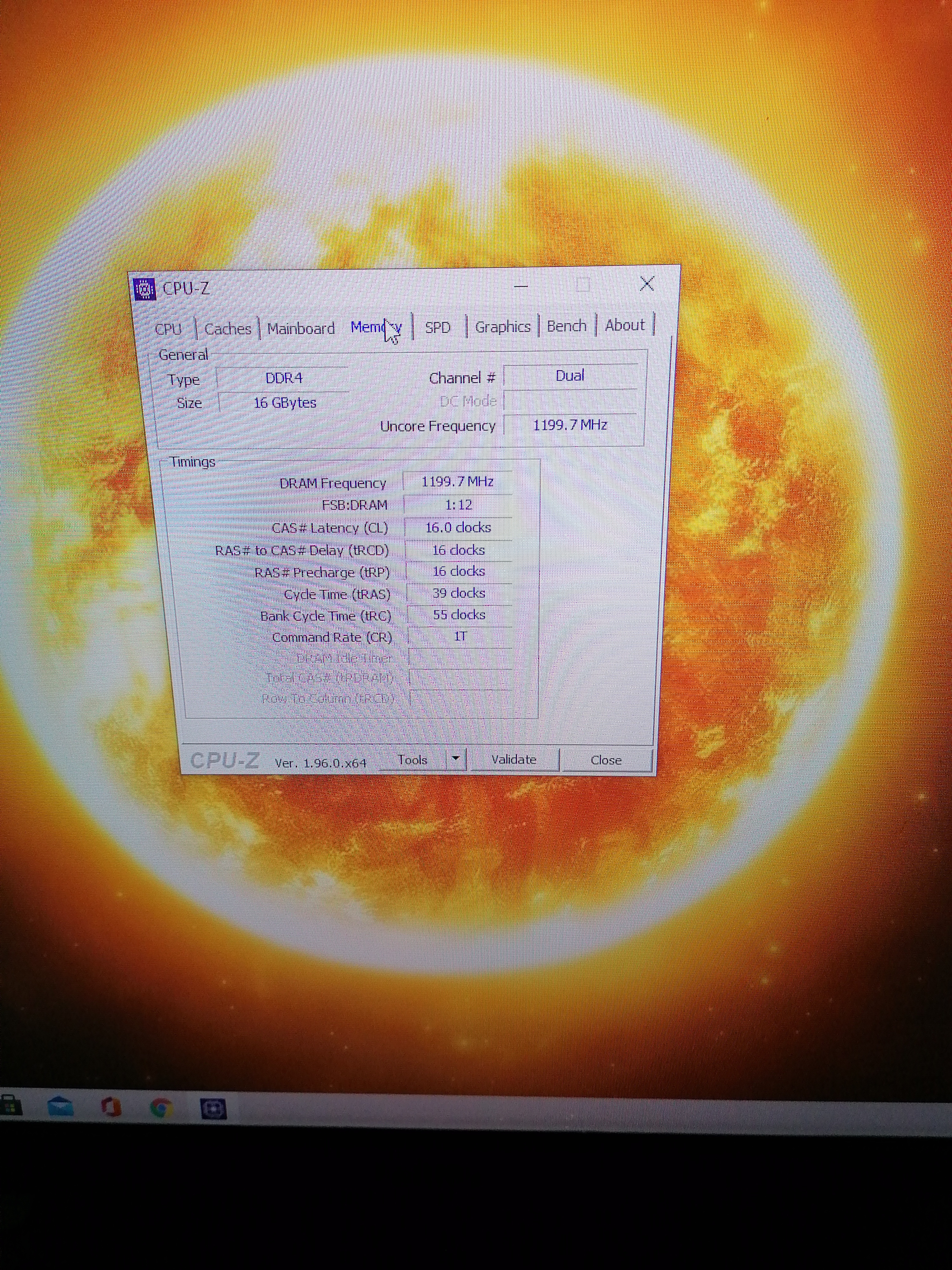

Welchen RAM GENAU nutzt du? Läuft der im Dual-Channel mit geladenem XMP-Profil?
Zum Prüfen am besten mal CPU-Z runter laden und einen Screenshot vom Reiter "Memory" machen.

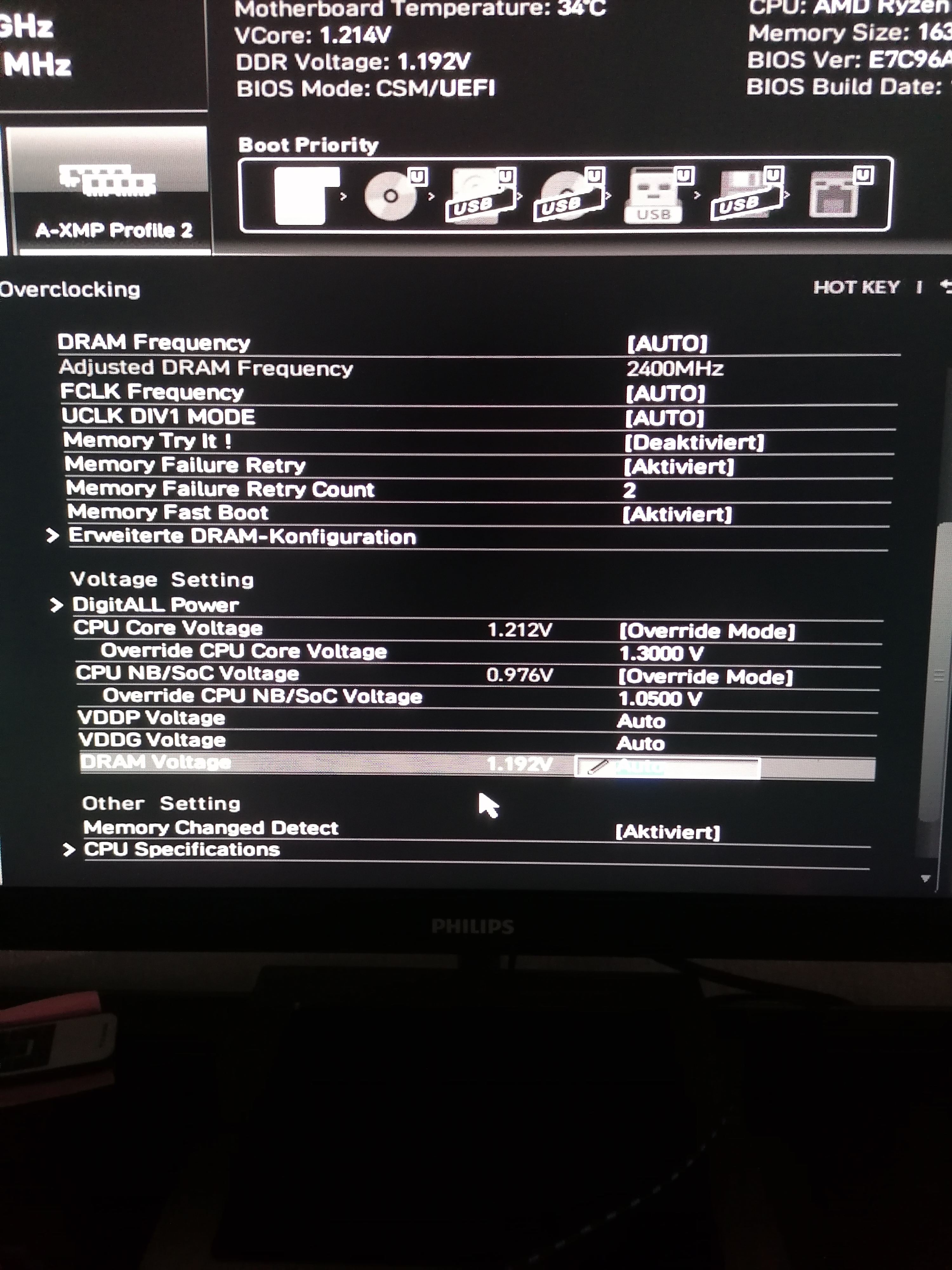

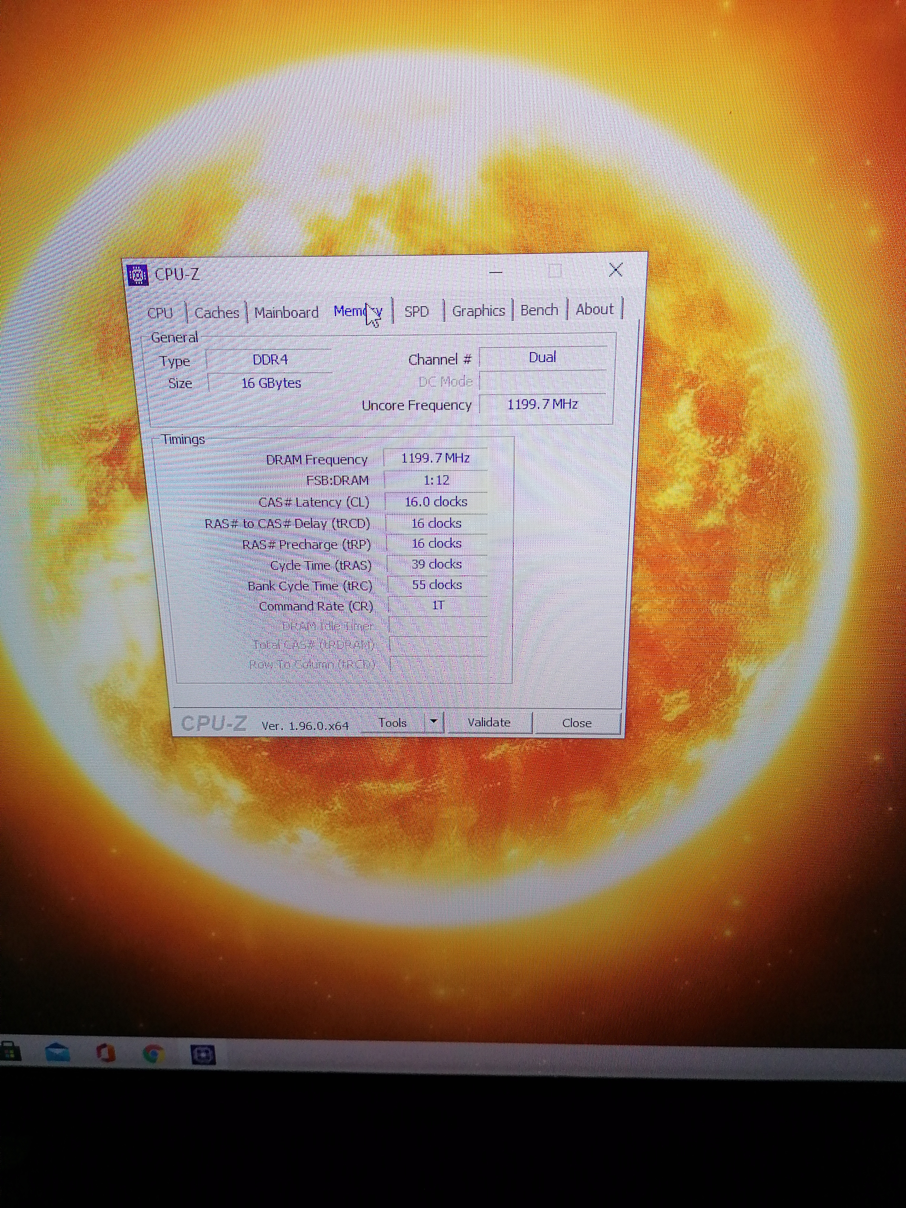

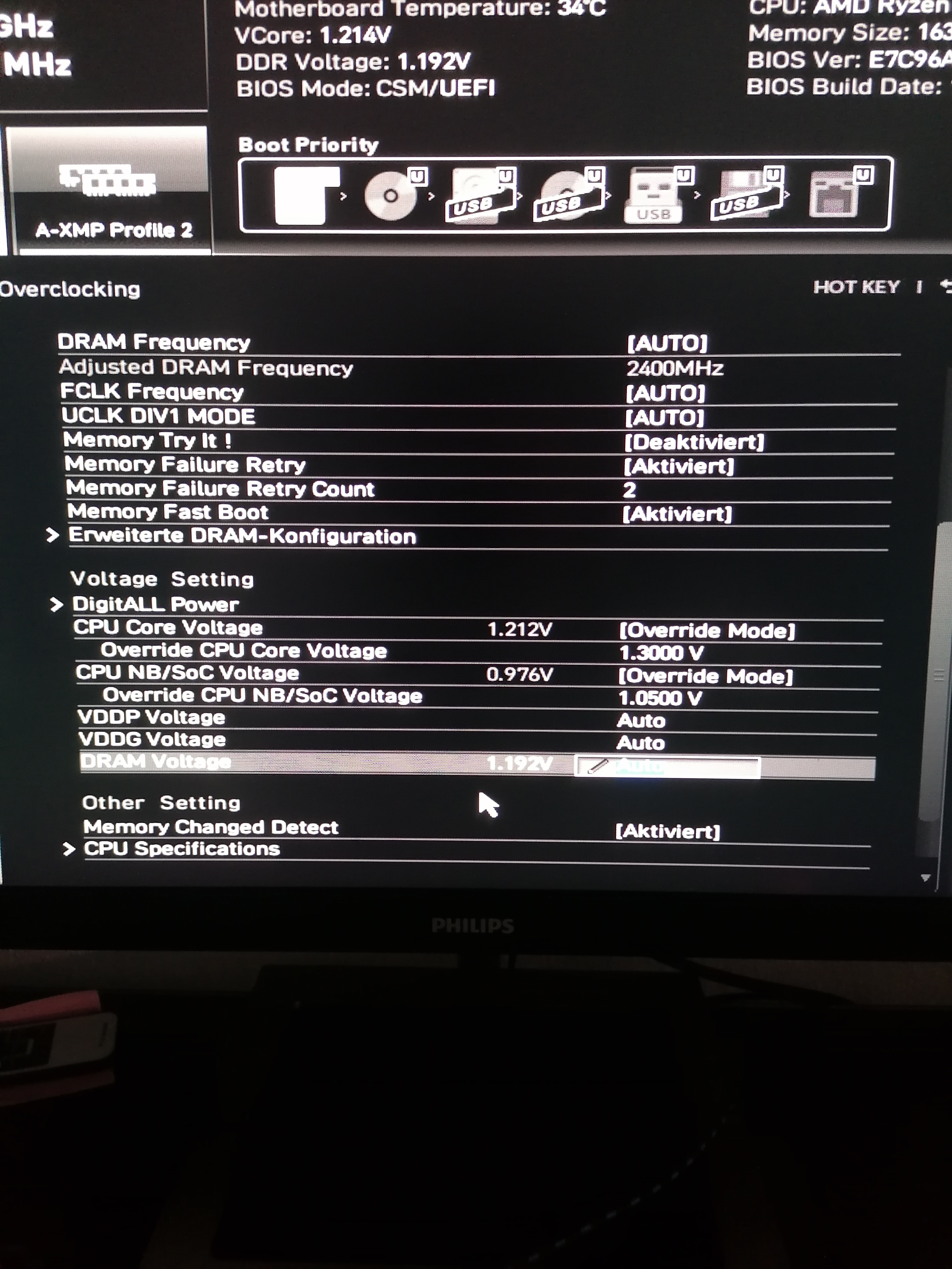

So habe mal Bilder gemacht und bissl rumgeschraubt mit dem BIOS. Nun weiß ich nur nicht ob ich die Spannung vom Arbeitsspeicher erhöhen soll oder so lassen soll? So gut kenn ich mich da leider nicht aus, sonst hätte ich die auf 1,4 erhöht oder so. Die 2 anderen Einstellungen die ich erhöht habe sollten passen ohne Probleme zu haben und xmp Profil war aktiviert. Ist halt nur 2400mhz ram. Denkt ihr wenn ich mal nen besseren kaufe, erhöht sich die Performance in Spellforce 3 deutlich oder nur gering?

Warum hast du dir so lahmen RAM gekauft? Das kostet massiv Leistung. 3200 oder 3600 wäre das ideale gewesen.
@wrglsgrft jo, aber das erklärt trotzdem nicht das Problem. Bei meinem Kauf im Jahr 2018 hatte ich extra aus Kompatibilitätsgründen 2400er Ram zum 2600X genommen, da viele hier mit den 3000er Rams Probleme hatten...diese 2400er sind auch jetzt noch drin, da ich mir noch nicht ganz sicher bin, welche neuen ich hole, um meinem auch neuen 5600X mehr Spielraum zu geben.
Die Probleme hat er ja auch nur in Spellforce, wie er sagt. Klar, er verschenkt Leistung durch den Ram...aber mehr erst einmal nicht.
Gibt diverse Tests zu dem Thema Ram, Ryzen, etc. und sehr schneller Speicher bringt dann mega Vorteile, wenn das Spiel stark CPU-lastig ist oder ich nahe am CPU Limit bin.
