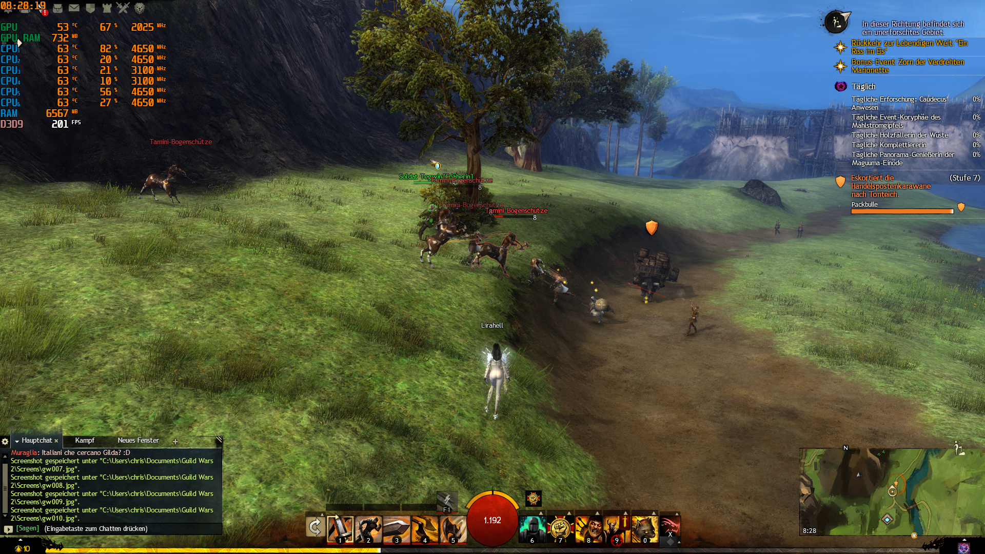

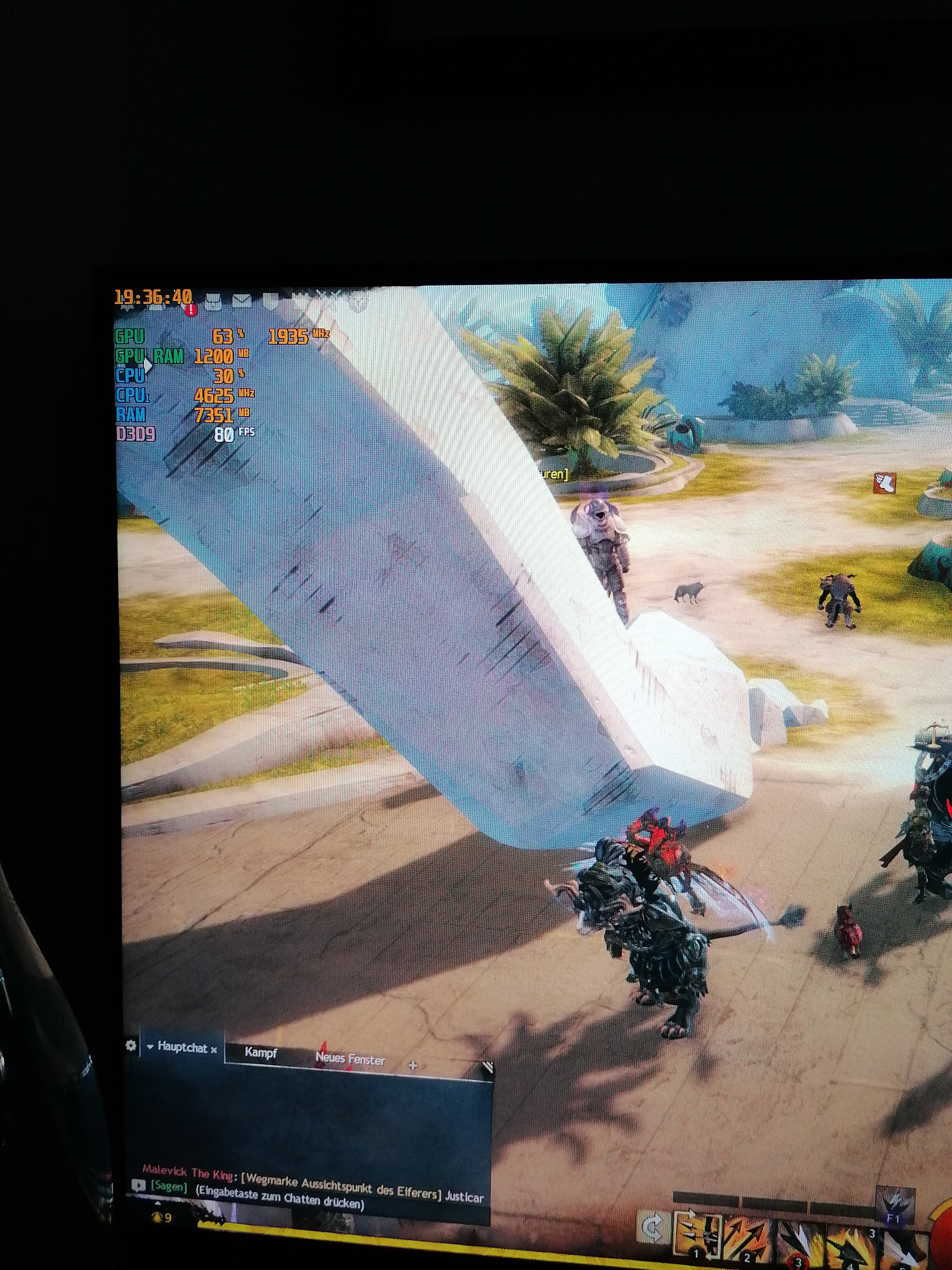

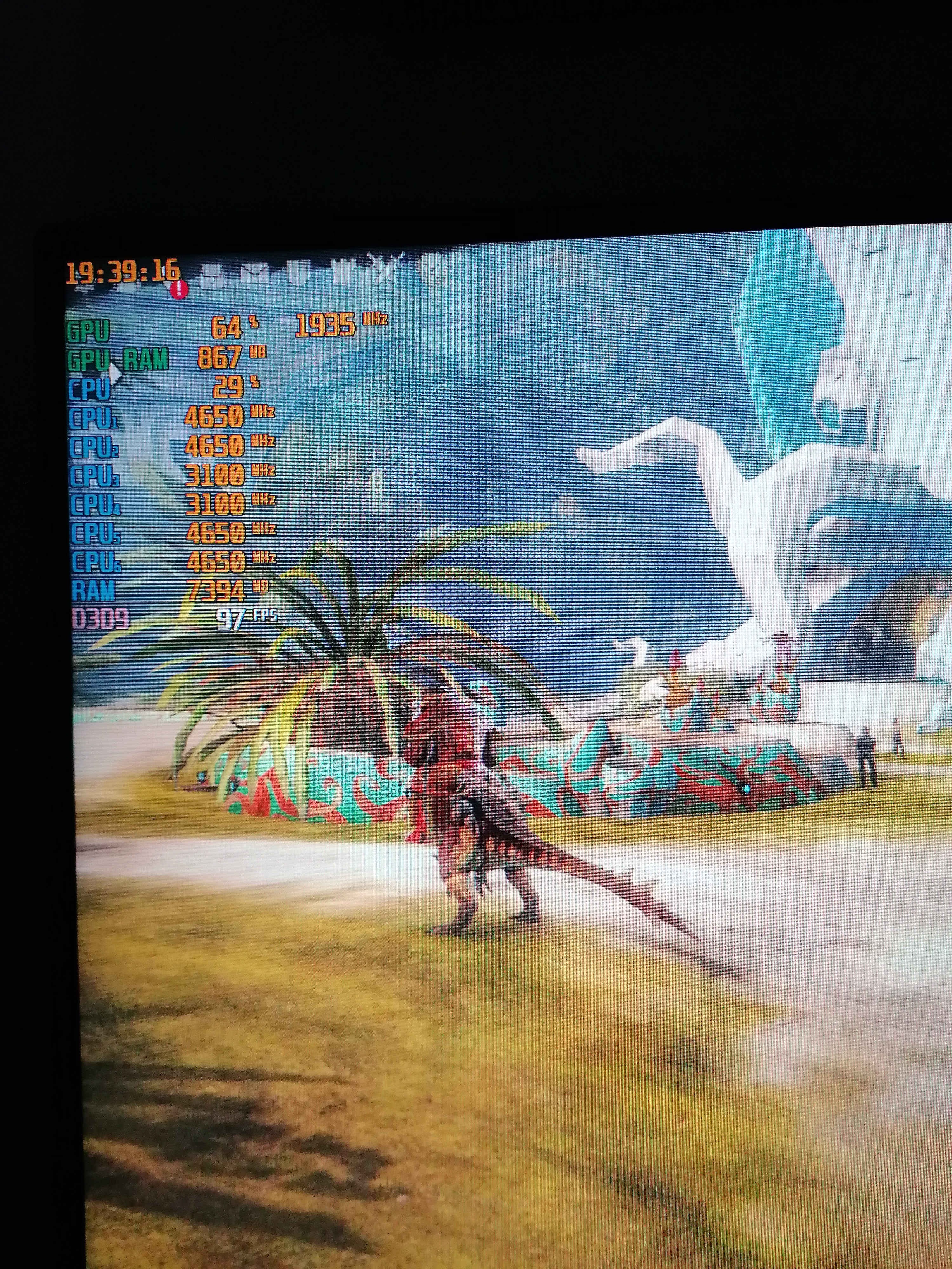

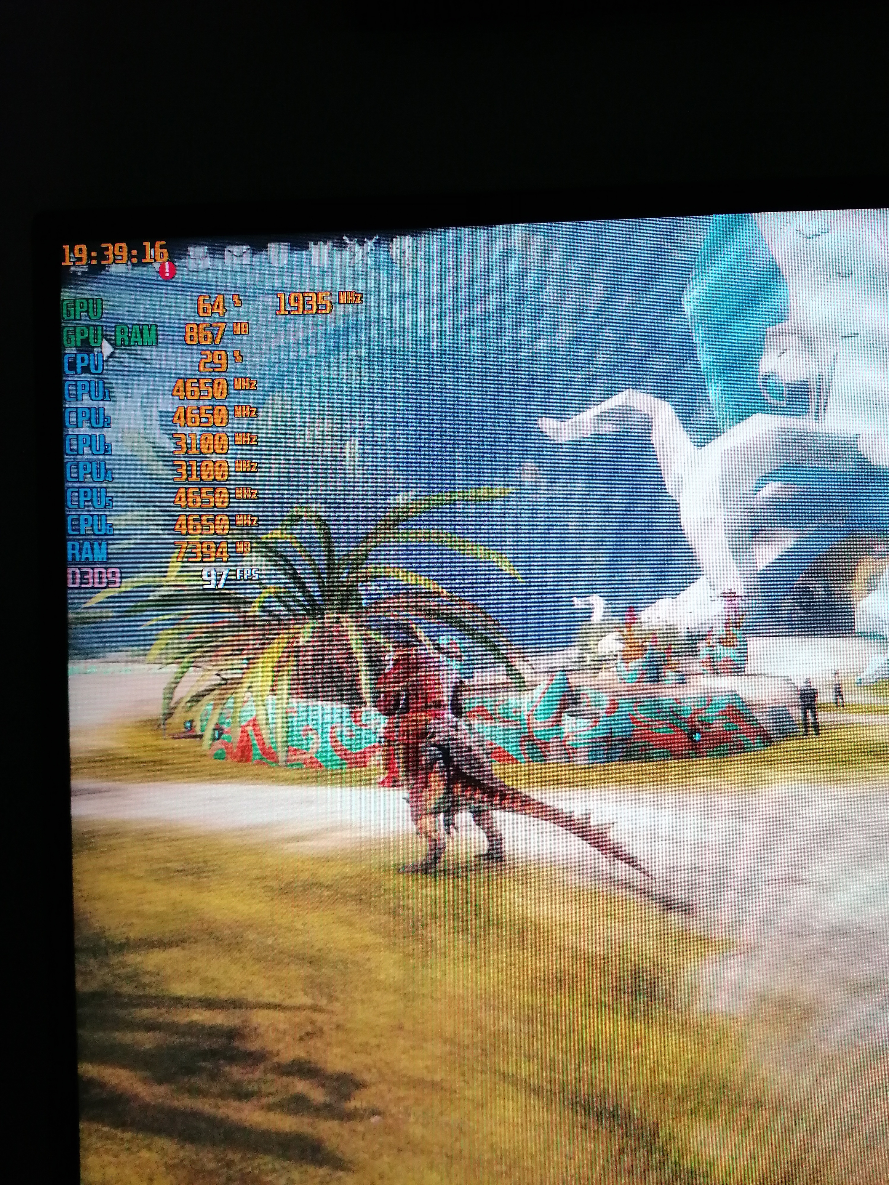

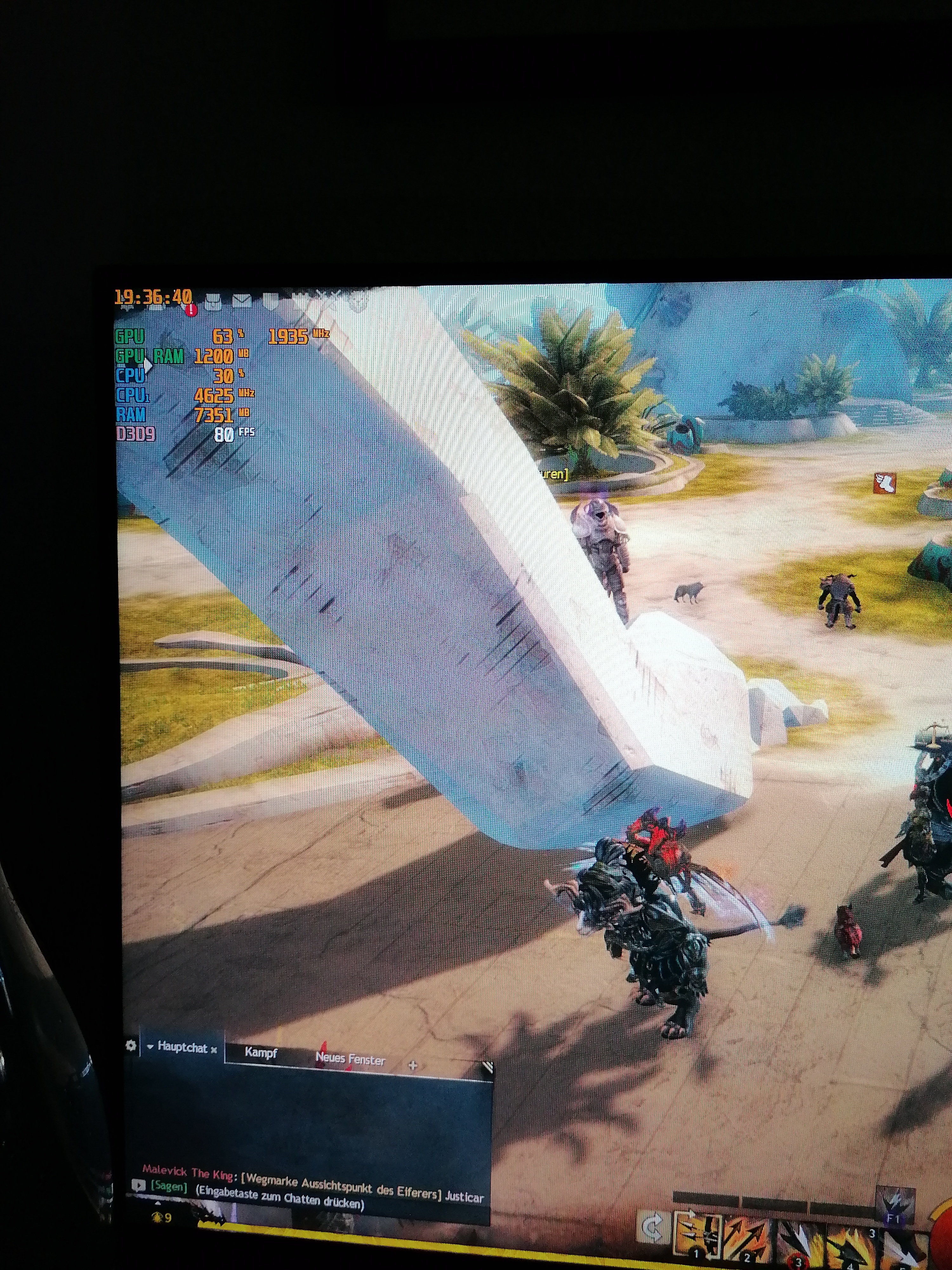

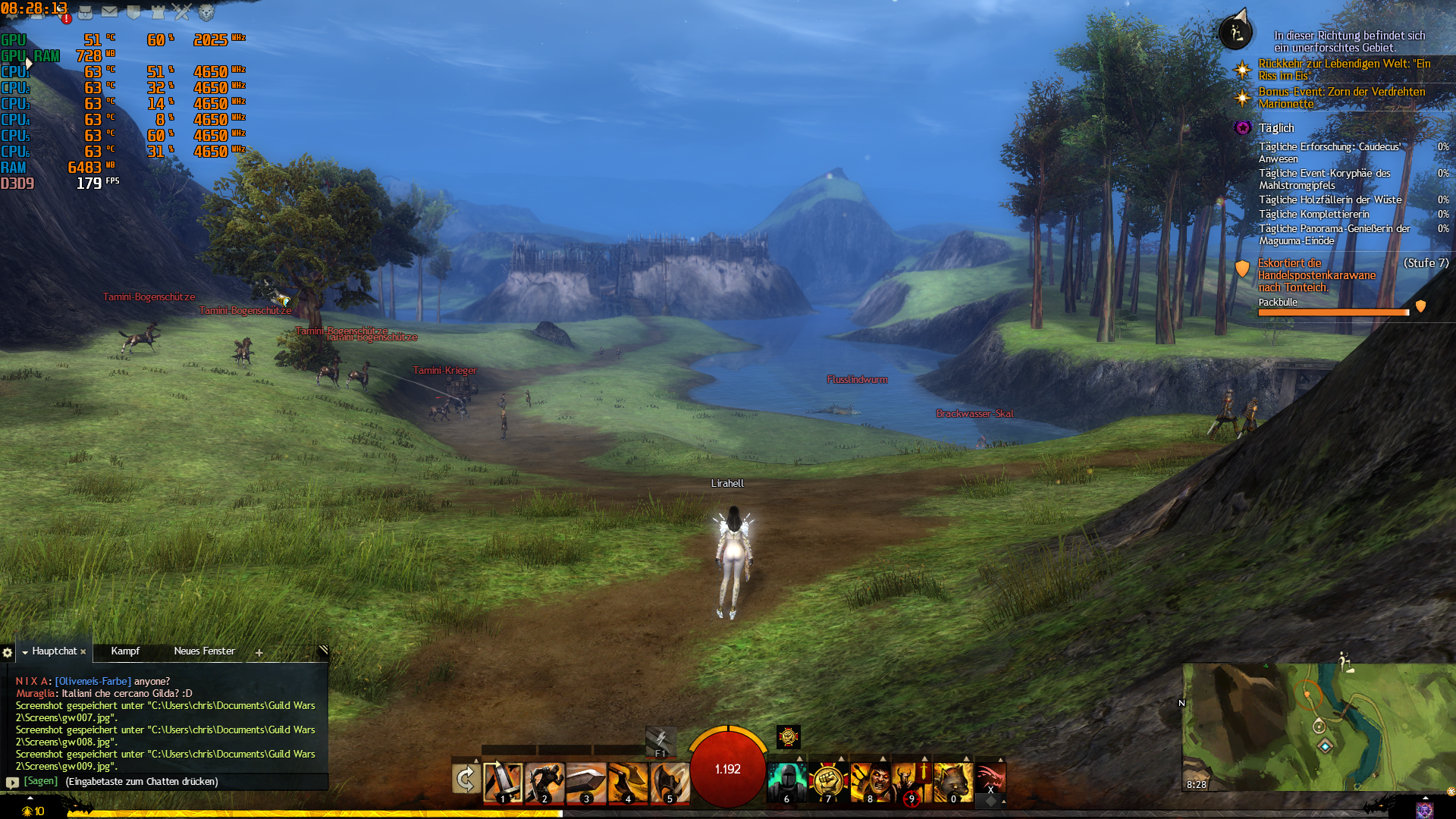

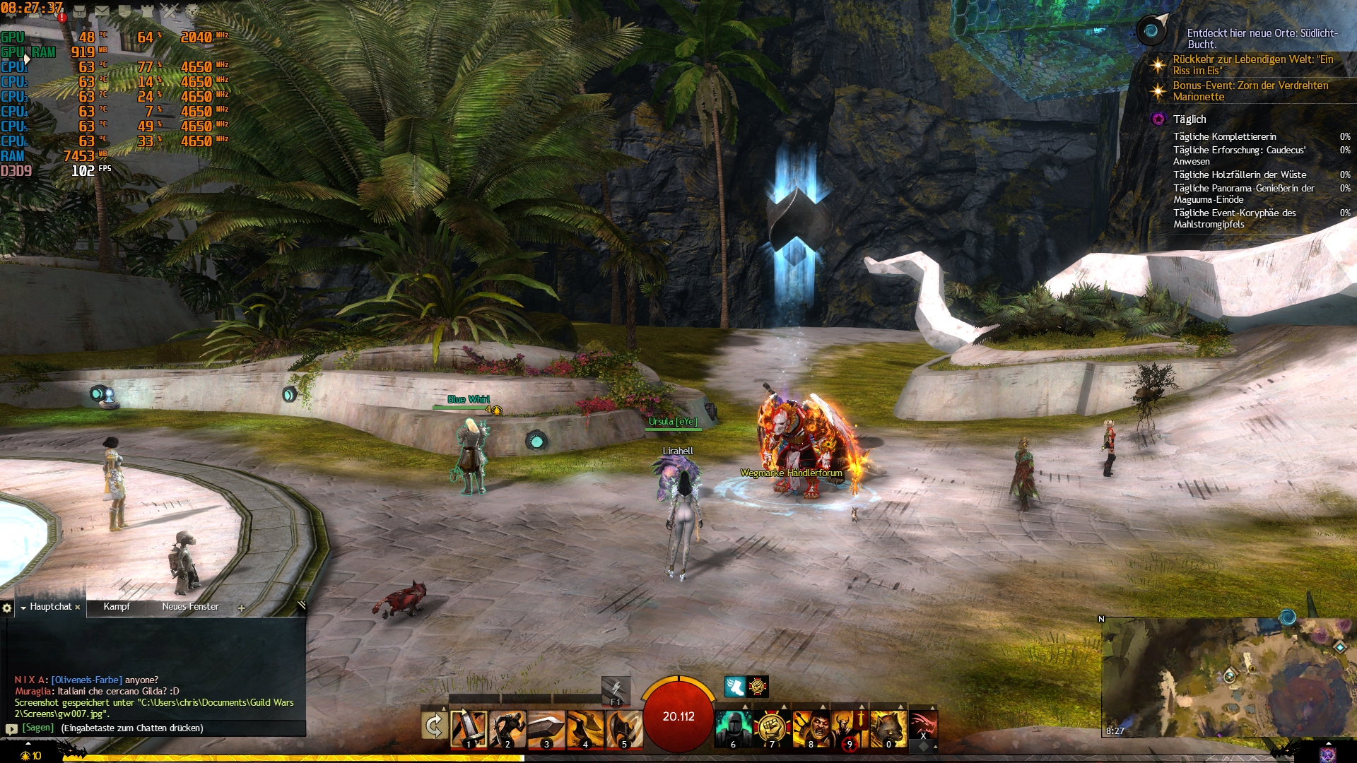

Hab es leider in spellforce 3 nicht zum laufen bekommen, hier ein Bild von guild wars 2 in löwenstein. Sollte alles normal sein. Ab und zu sind mal 2 Kerne auf 3000, aber wenn ich mich bewege gehen alle hoch auf 4650 MHz.

Es ist am Ende völlig egal, ob die CPU nun auf 4650 oder 4800 MHz läuft.
Das sind gerade mal 3% Unterschied und bringt nix.
Du hängst VOLL im CPU Limit
@UpsUpsUps die Screenshots von Guild Wars sind zwar nett und irgendwie freut es mich, dass Spiel mal wieder zu sehen (ist ewig her), aber leider bringen die uns überhaupt nicht weiter. ;)

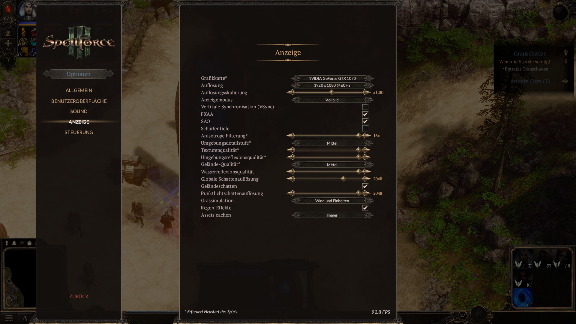

Hab mal reingeschaut in SF3. Spielstände von Immerlicht hab ich keine mehr, nur vom letzten Teil des Spiels oder halt vom Anfang.
Ich würde mir da mal an deiner Stelle ein Szenarium raussuchen, wo es deiner Meinung nach an irgendwas hapert. Da gehst du kurz raus mit Esc, in die Optionen und zu Anzeige. Die fps der gerade pausierten Szene werden dann unten angezeigt. Du kannst nun sehen, wie sie sich ändern, wenn du die Regler bedienst.
Z.B. bei den globalen und Punktlichtschatten kannst du das schön sehen, ob sich die fps erhöhen bei niedrigerer Stufe. Ganz links sieht ja unschön aus. Alles darüber bis 2048 bleibt dann aber auch gleich, wenigstens bei mir. Erst global auf voller Stufe kostet dann wieder extra. Kann eventuell in einzelnen Gebieten wieder anders sein.
Wie gesagt, mal in die Optionen, Regler probieren und sonst auch mal in den Hardwaremonitor vom AB raustabben, wie's mit der Auslastung etc. ausschaut, achte z.B. auch auf die frametimes. Fps sind an sich ja zweitrangig.

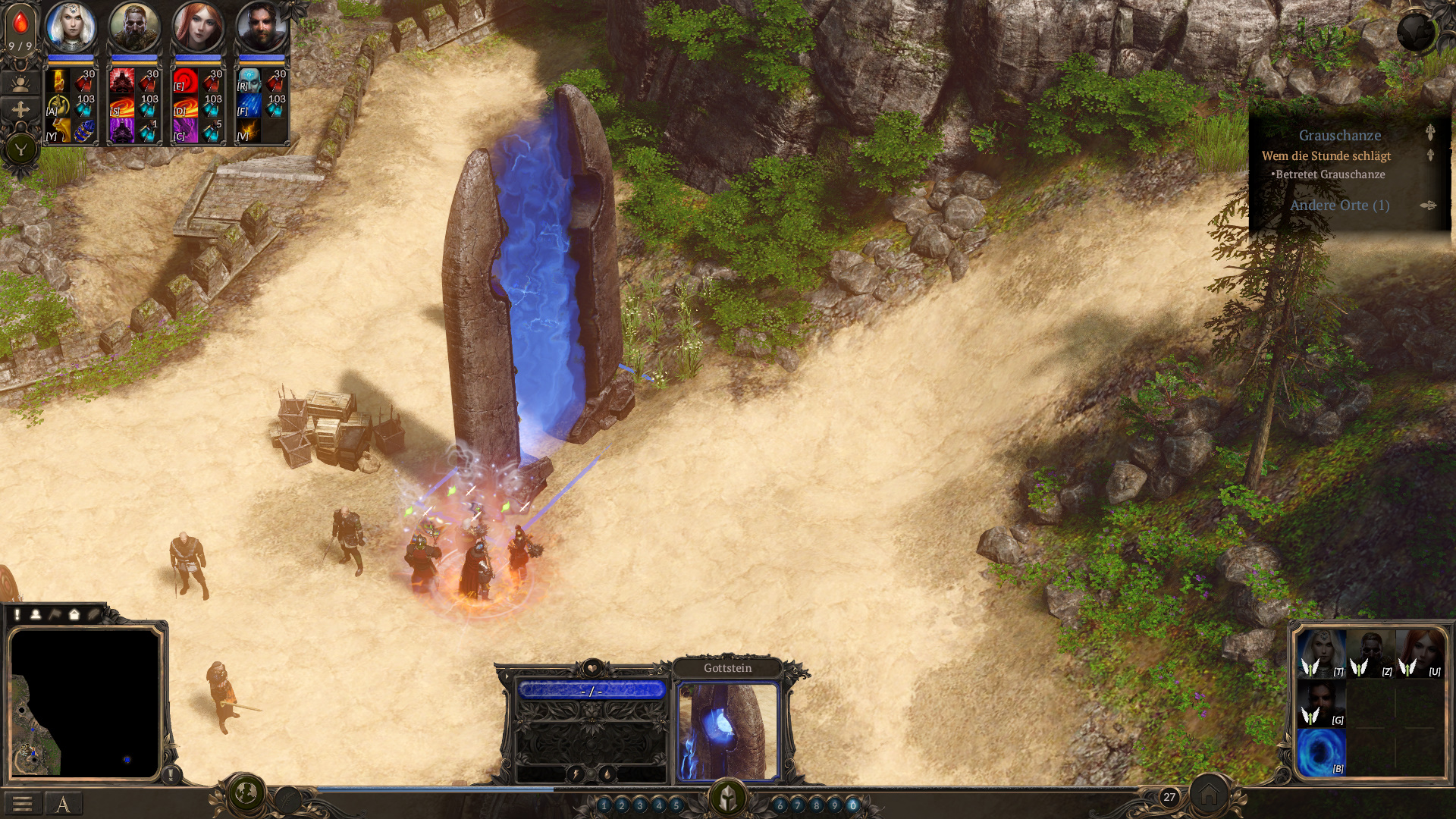

SF3ClientFinal 2021-07-13 22-36-59-546.jpg SF3ClientFinal 2021-07-13 22-37-15-664.jpg

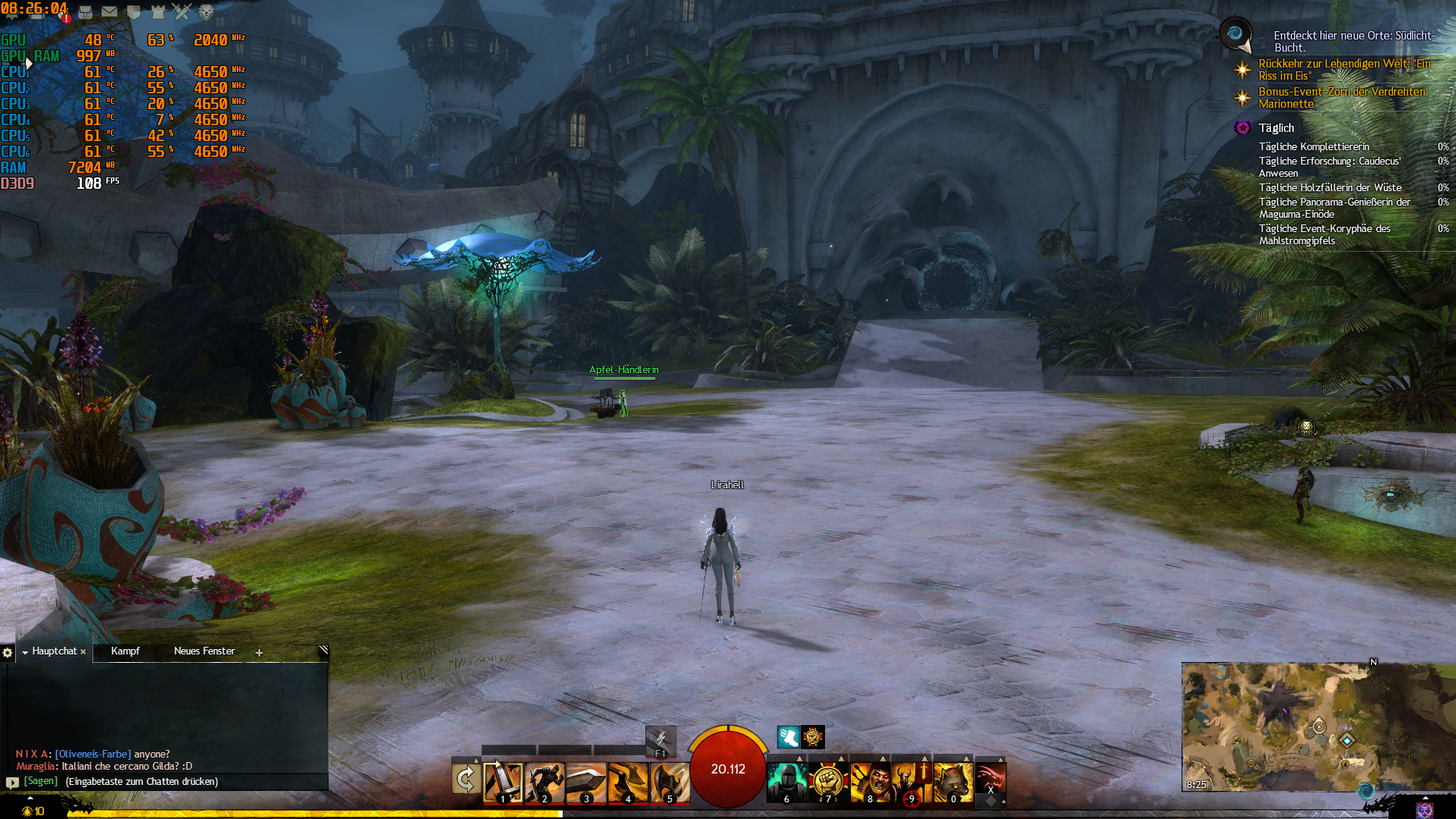

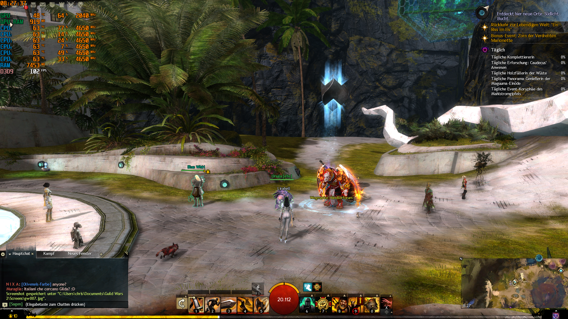

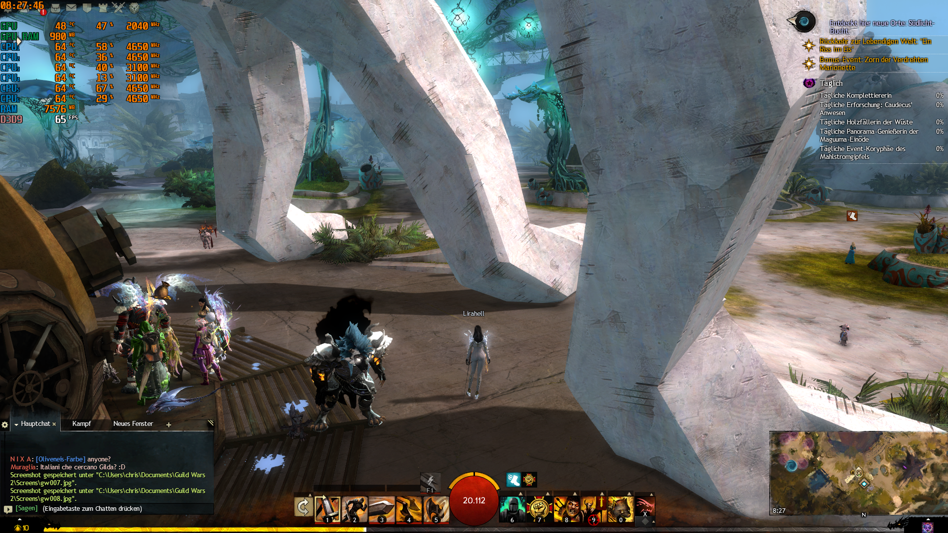

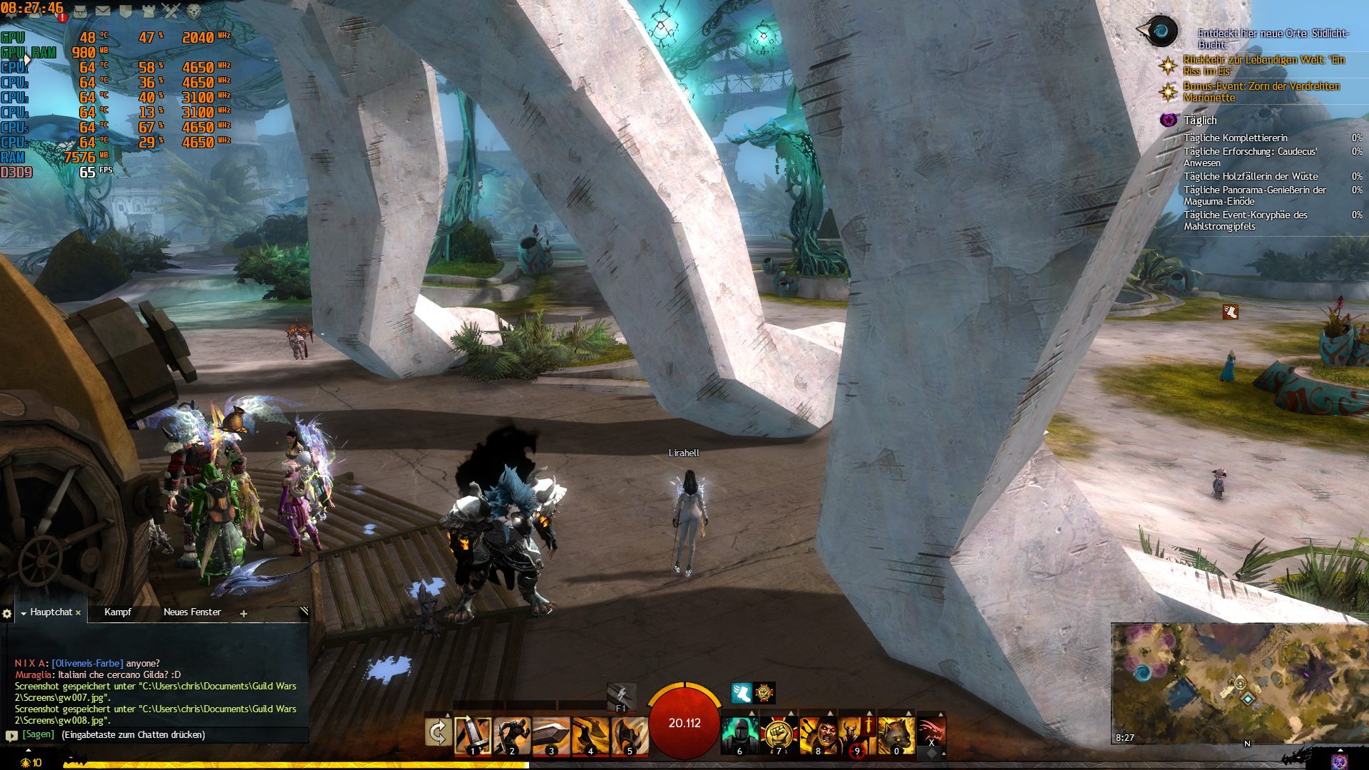

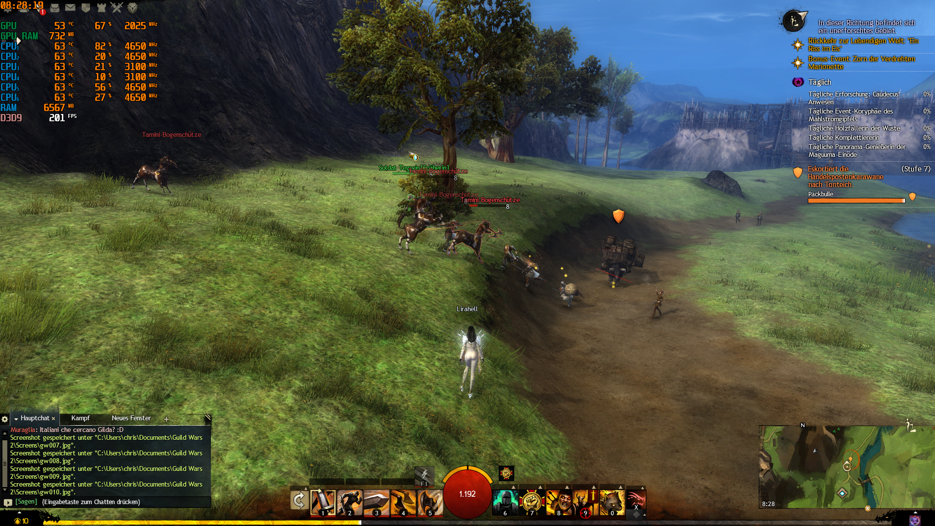

Ich hab mir einige Videos angeschaut auf Youtube, aber es ist wirklich nicht möglich Riva Tuner bei Spellforce 3 zum laufen zu bekommen, aber ich habe stattdessen einige Screens von Guild Wars 2 gemacht, Das ist ja auch nicht so gut optimiert. Ich hoffe jetzt hab ich die richtigen Komponenten im Riva Tuner eingeblendet? In Löwenstein ist die schlechteste Performance vom ganzen Game, andere Spieler haben da so 30Fps, ich denke mit meinem System ist alles gut wenn ich nur ab und zu auf 50 droppe. Ich muss auch sagen das ich beim umschauen leichte Ruckler bekomme, nur ist das leider schlecht zu sagen ob das am System oder dem Server, oder meiner Internetverbindung liegt, da ich in einem Dorf wohne ist die leider nicht so toll und bricht öfters mal ab. Das mit den Rucklern ist von Map zu Map unterschiedlich und auch nicht immer, ich denke das liegt leider an meinem Internet.
Bitte den Rest vom Beitrag lesen. Da ist beschrieben, wie du Spellforce überwachen kannst, ohne das Overlay zu nutzen.
