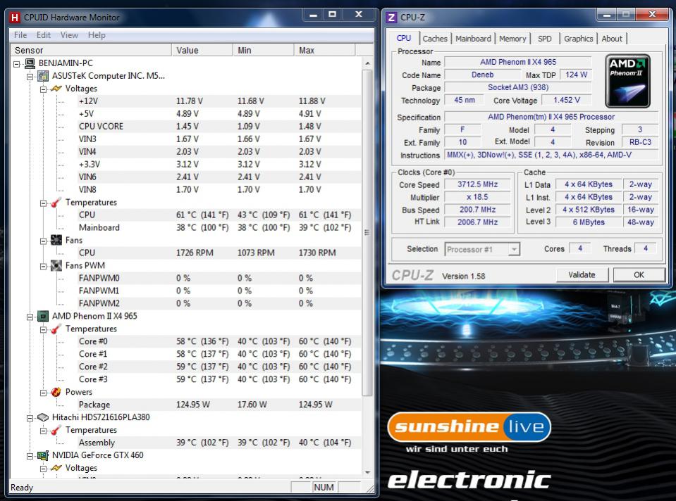

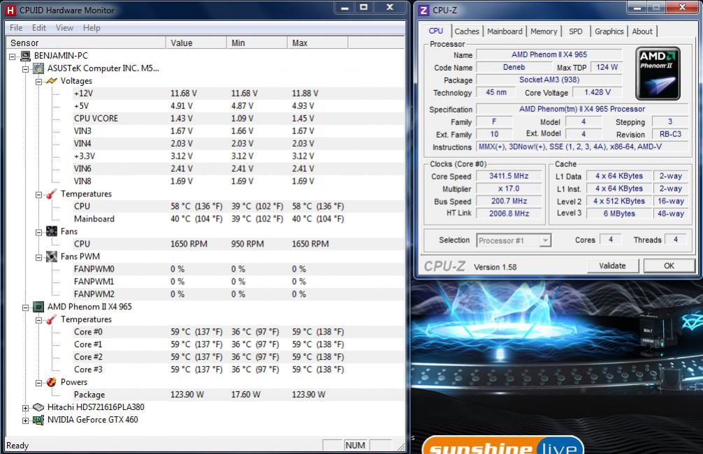

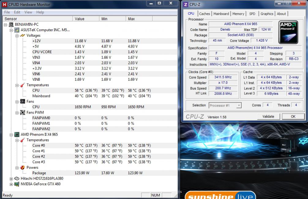

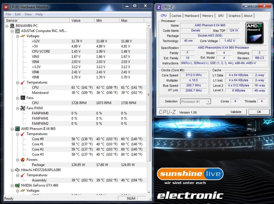

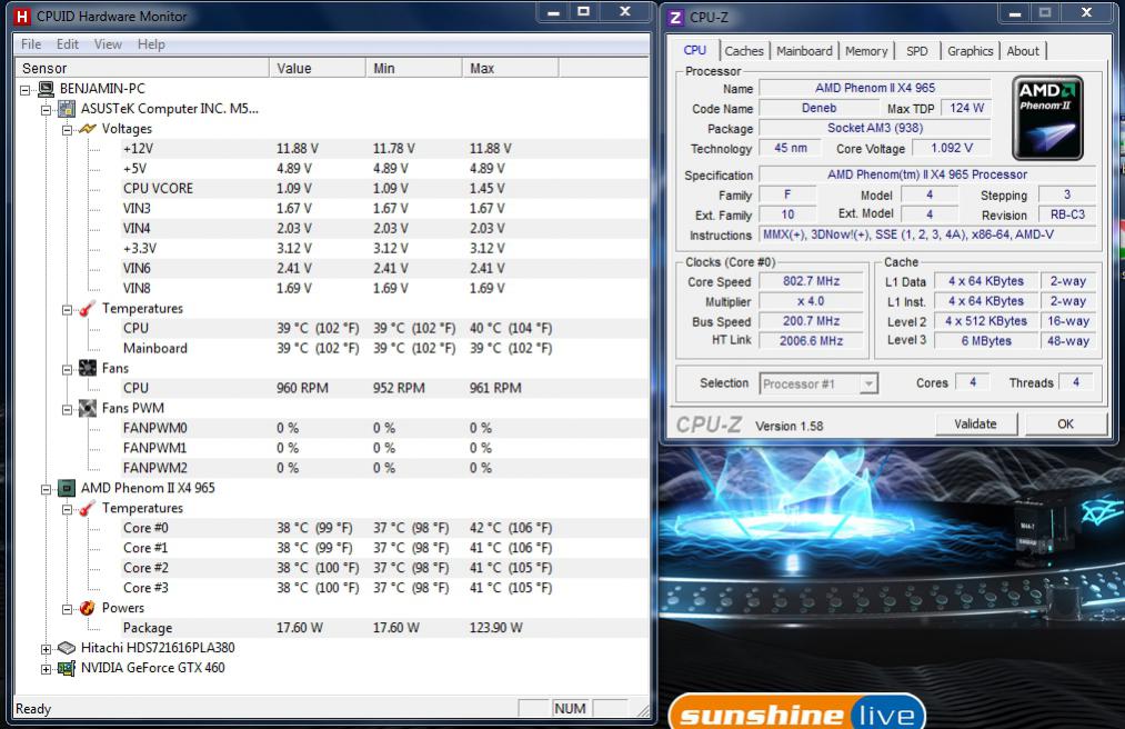

Also, hier sind die Screenshots.
Die Umgebungstemperatur liegt bei 29°C. Sieht so aus, als ob die Temperaturen wohl etwas höher sind, sich aber beim OCen nicht viel ändern. 61°C war das höchste (Prime95) und AMD gibt 62°C als maximal an.
Ich nehme mal an wenn es hier etwas kühler ist (25°C) wir die CPU Temperatur auch runter gehen. Vielleicht werde ich auch noch mal neue Fans kaufen. Man wird sehen.
Vielen Dank auf jedenfall für die schnellen Antworten. Ist hier ja besser als jede Support hotline
