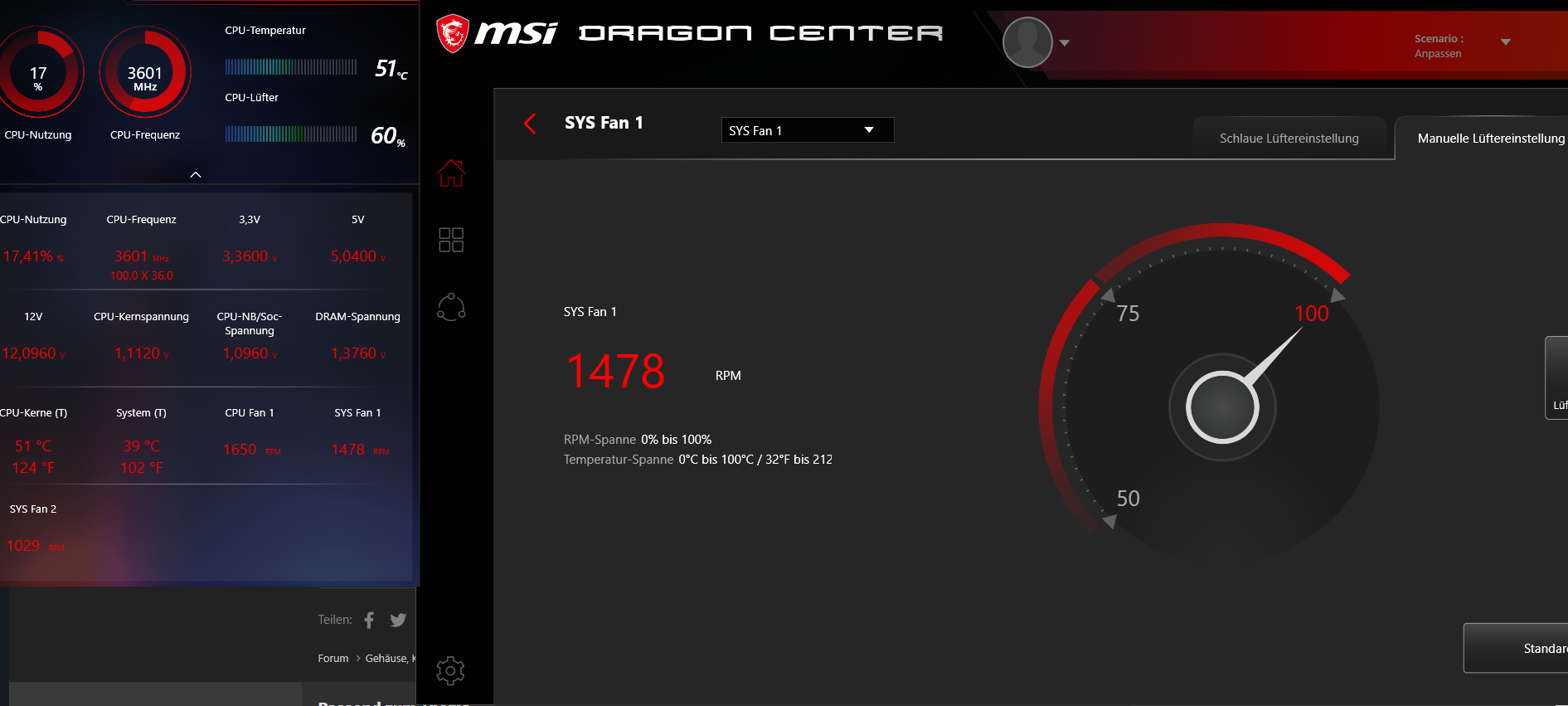

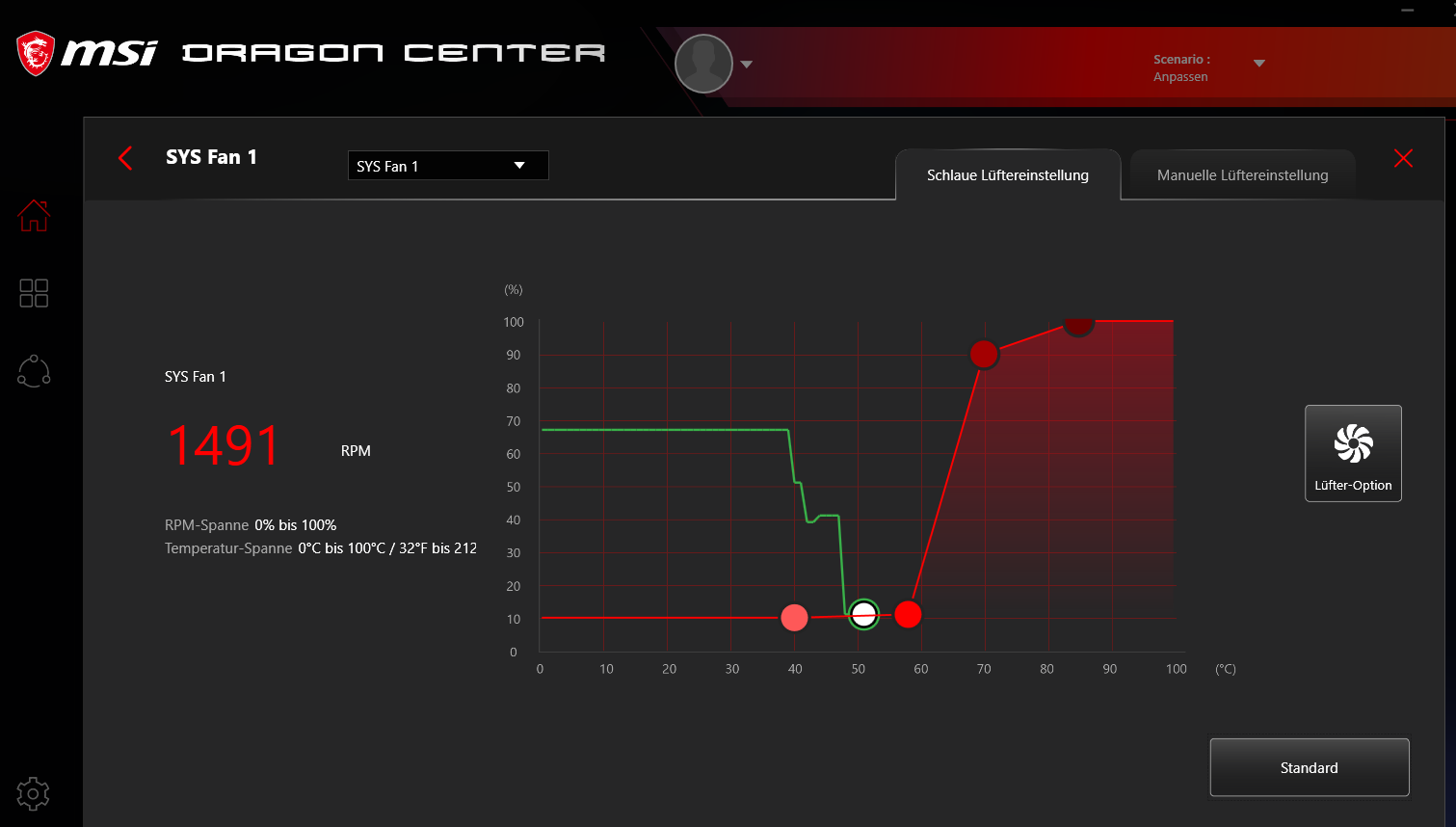

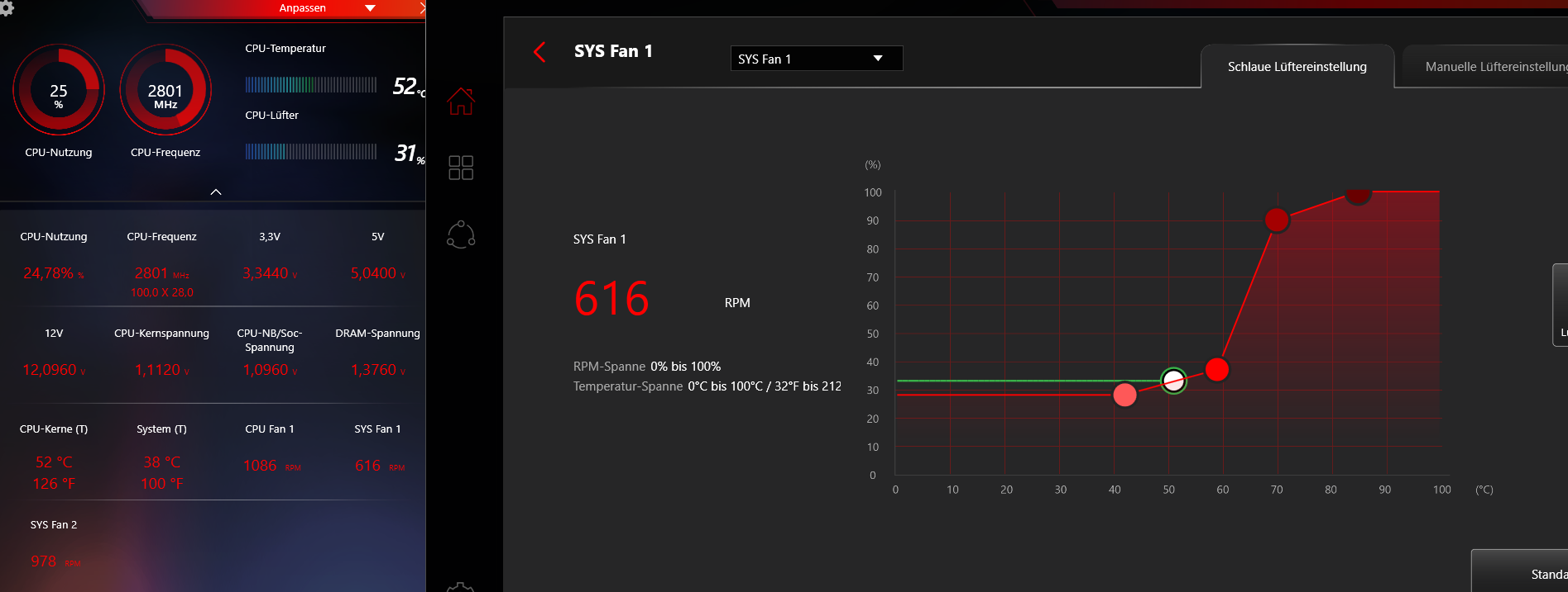

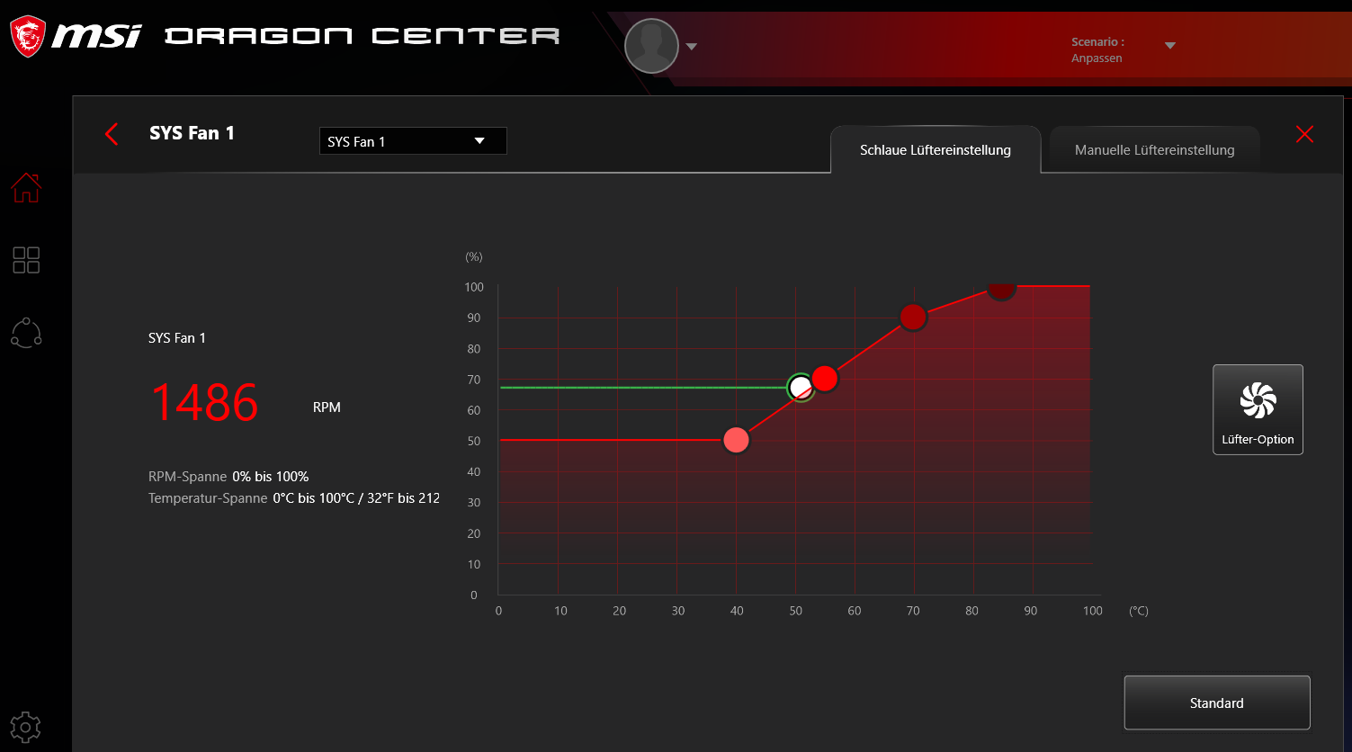

mir ist seit einigen Tagen aufgefallen, dass mein PC auch bei geringer Last recht laut ist (neuer PC, ca. 1 Monat alt)
Egal was ich im Dragon Center ändere, er reagiert nicht darauf (die anderen Lüfter allerdings sehr wohl)
Hat jemand eine Idee?
SG und danke!
Einfach mal die Lüfterkurve auf ein angenehmes Maß einstellen so das die Temperaturen passen.
Habe ich, die RPM ändern sich dadurch aber nicht, und somit auch die Lautstärke, Sys Fan 1 scheint nicht darauf zu reagieren. Alle anderen Lüfter reagieren auf Änderungen in der Lüfterkurve

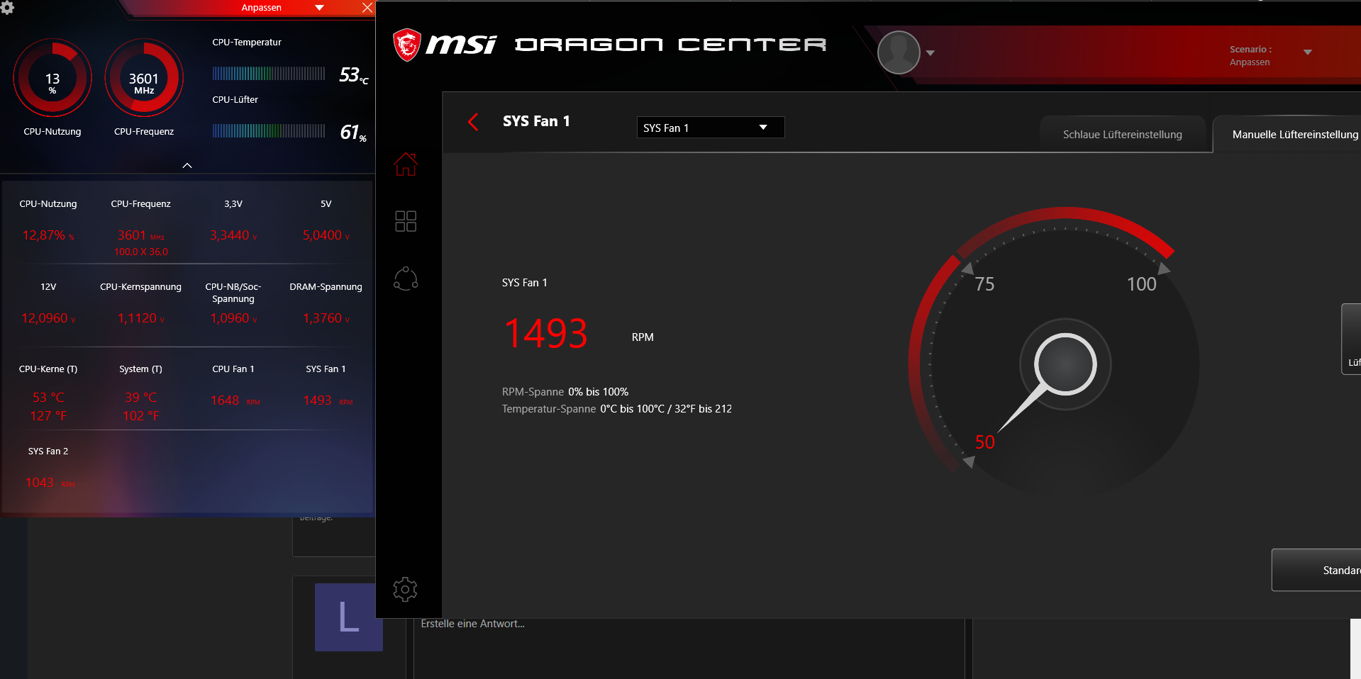

Was ist mit dem Reiter "Manuelle Lüftereinstellung"?
Sollte nicht dort deine eigene Lüfterkurve eingestellt werden!
Du bist auf den Screens immer im Reiter "Schlaue Lüftereinstellung".
