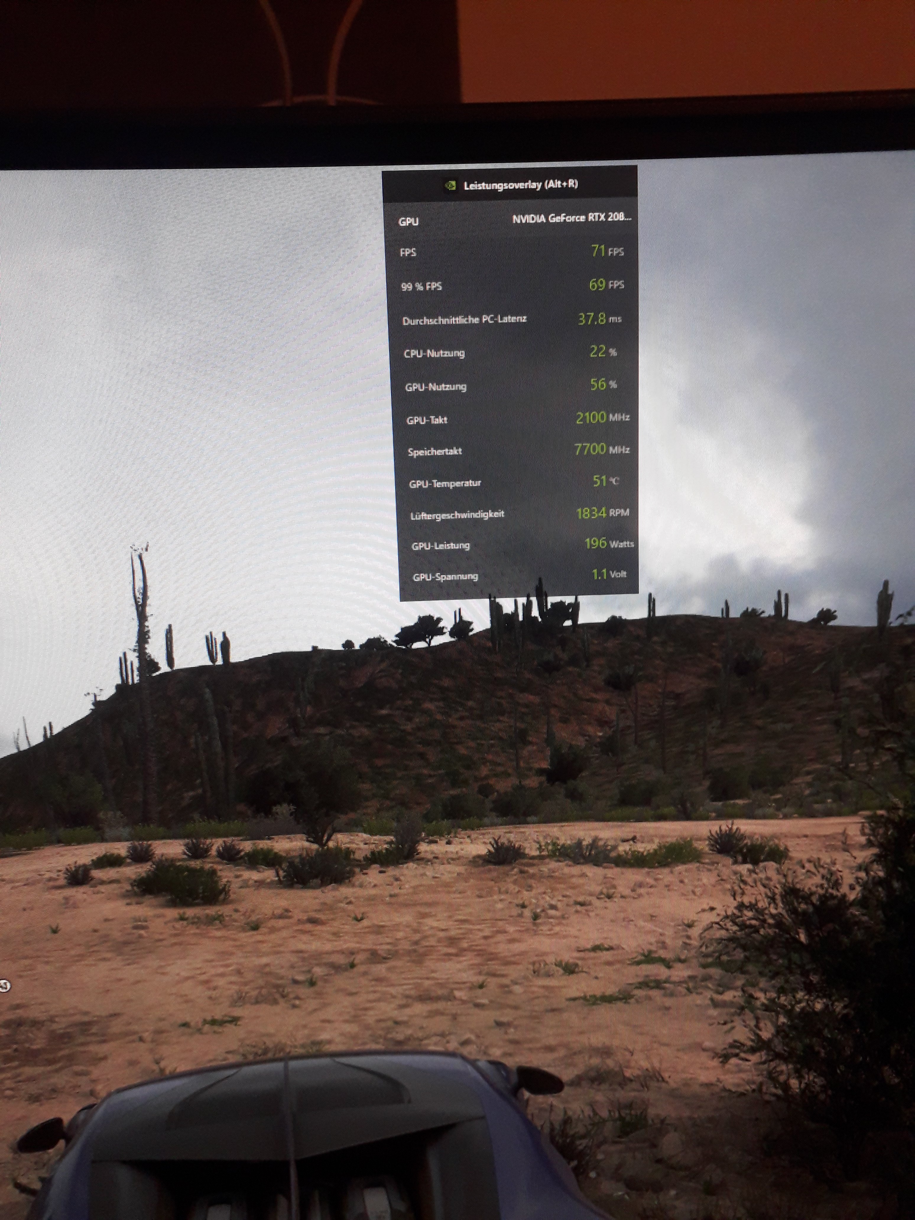

Hallo habe eine 2080 ti 64gb Ram ddr4 3200mhz übertaktet auf 3400mhz ,Amd Ryzen 7 5800x,b550 mainboard,850w Netzteil be quiet spiele in qhd mit einem 144 hz monitor auf maximaler Grafikeinstellung und komme immer nur auf ca 75fps mit 70% Gpu Auslastung.
Trotz Übertaktung im Bios der Cpu und des Rams steigerte sich die gpu Auslastung nicht. Obwohl die cpu im 3d Benchmark deutliche Leistungs Steigerung zeigte .Spiele Meistens warzone,forza horizon 5.Limitiert die Cpu oder der Ram?

NVIDIA Control Pannel Gpu ist Übertaktet +700mhz memory clock und core clock +150mhz .Wie kann ich mehr fps erreichen Danke für die Antwort
Bitte am besten mal einen Screenshot hier reinstellen, wo mit Afterburner oder ähnlichen Programm allerlei Werte wie VRAM, GPU, CPU, RAM-Auslastung/Belegung, Temps, FPS, Frametimes etc. angezeigt werden am besten inkl. Graph von ner Minute oder so. ...

Habe V Sny Deaktiviert und schon +-100fps und Volle Gpu Auslastung vielen Dank
V Sync hat nur in Warzone Funktioniert.
