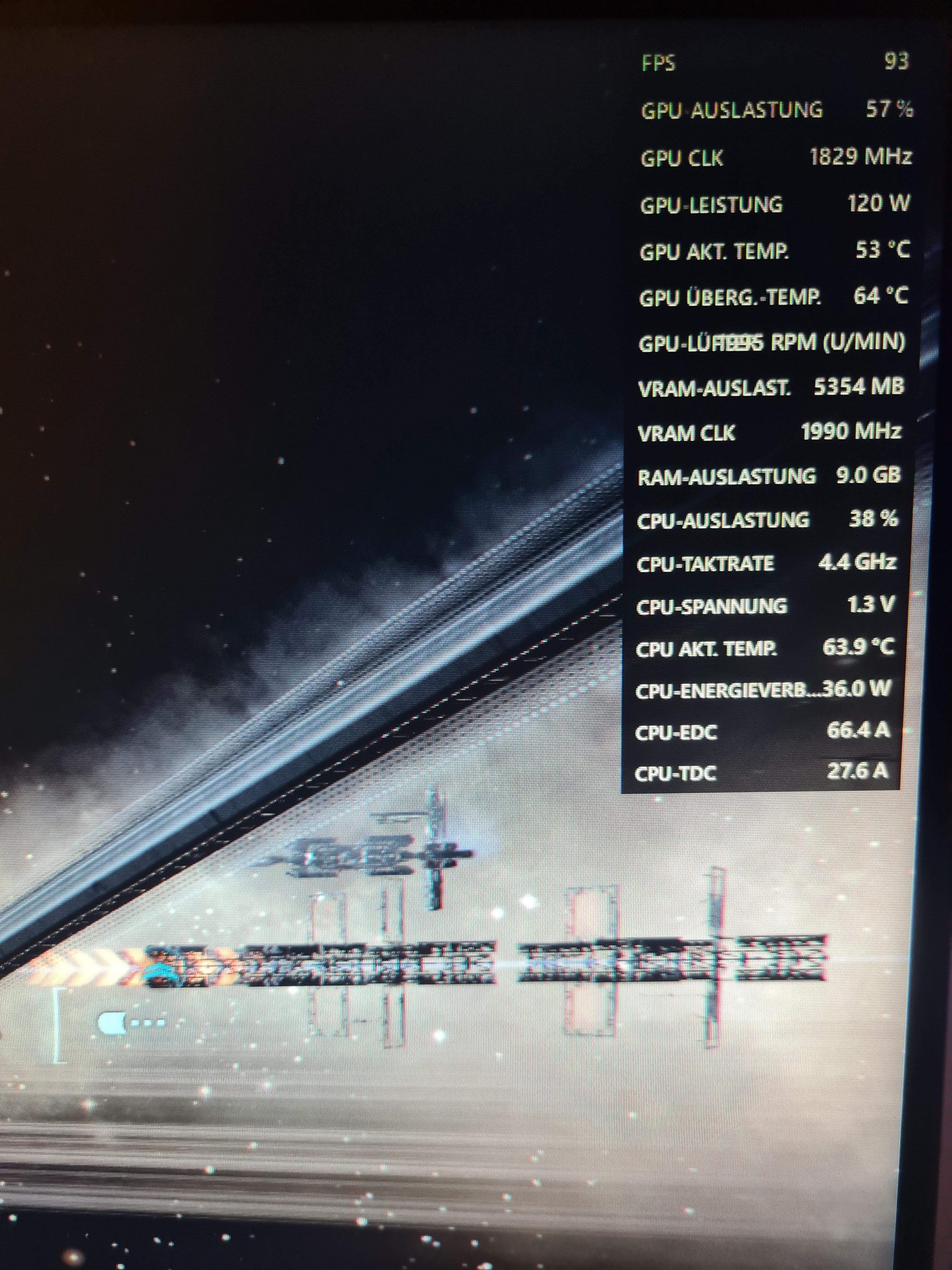

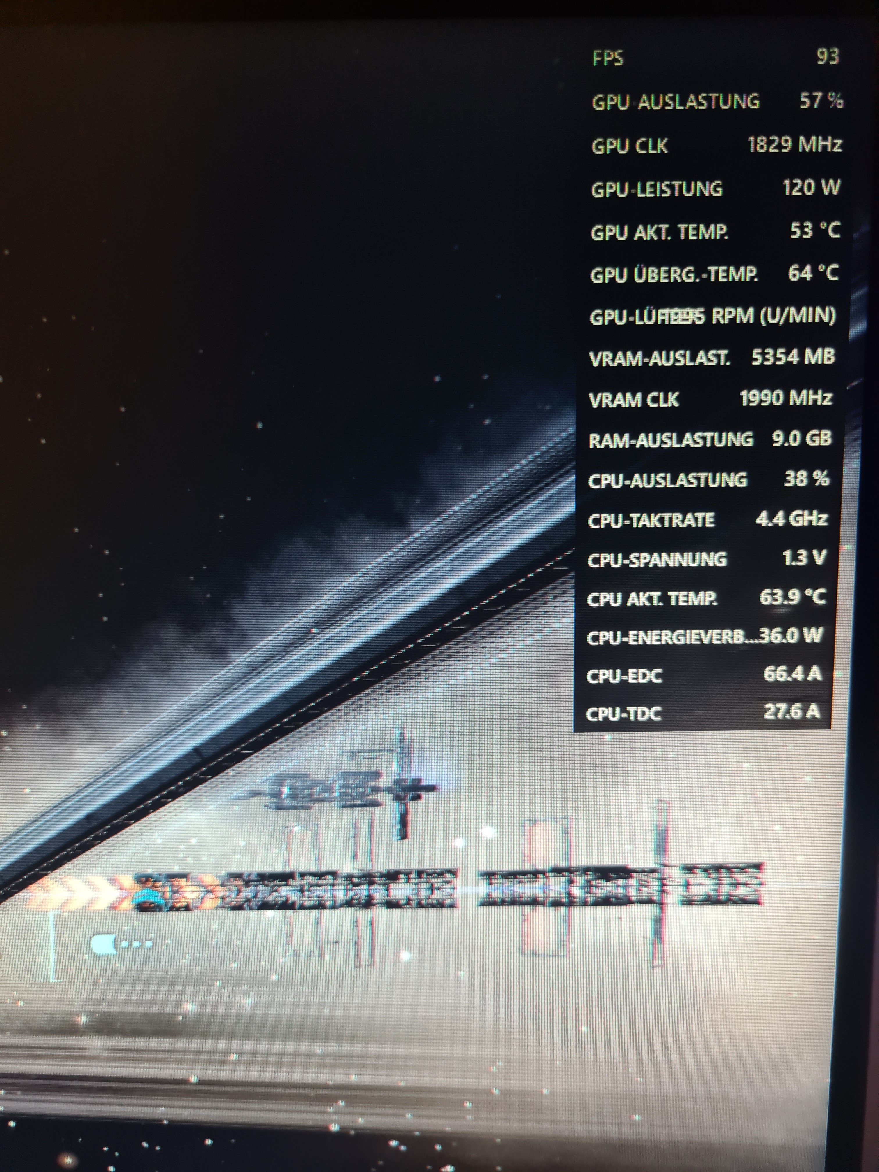

Alexander2 schrieb:
X4 Könnte ich mir vorstellen, das da deine CPU das Bottleneck ist.
Im Anhang wäre jetzt gerade eben von X4 n Bild, also die Grafikkarte ist im Schiff so gut wie gar nicht ausgelastet an Boden Schwankt es zwischen 75-95%.

Wenn die Grafikkarte nicht ausgelastet ist und Vsync aus ist, bist du im CPU Limit. Schau dir die einzelen Kerne im Task Manger an. Das Spiel wird nicht alle Kerne nutzen, da es so programmiert ist und wenn du nur mit einem Kern bei 90% bist, hängst du im CPU Limit. RAM XMP / OC kann hier ein wenig helfen.

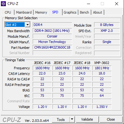

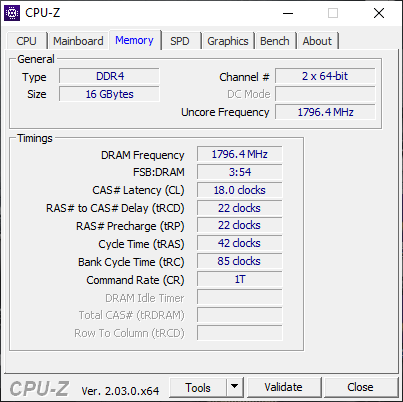

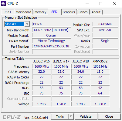

Restart001 schrieb:
Mich würden die Screenshots der Freeware CPU-Z unter "Memory und spd" interessieren.
Siehe Anhang.
Alexander2 schrieb:
könntest noch checken, das der RAM wenigstens mit dem XMP Profil läuft
Das habe ich natürlich auch aktiviert. Was mich bloß gewundert hat das es im BIOS auch als XMP hinterlegt war statt D.O.C.P. wie bei AMD üblich dachte ?

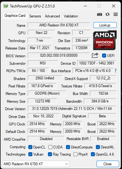

@ifbn27​
Wie sieht das GPU-Z aus?
Hier mal von meiner Karte:
MSI RX 6700 XT Gaming X 12G
Das wäre meins. Einzige Unterschiede die mir aufgefallen sind das bei dir die Pixel und Texture Fillrate höher ist weiß aber auch nicht was das ist ehrlich gesagt. Der Speicher Hersteller ist n anderer und deine Default Clock ist um fast 100mhz höher.

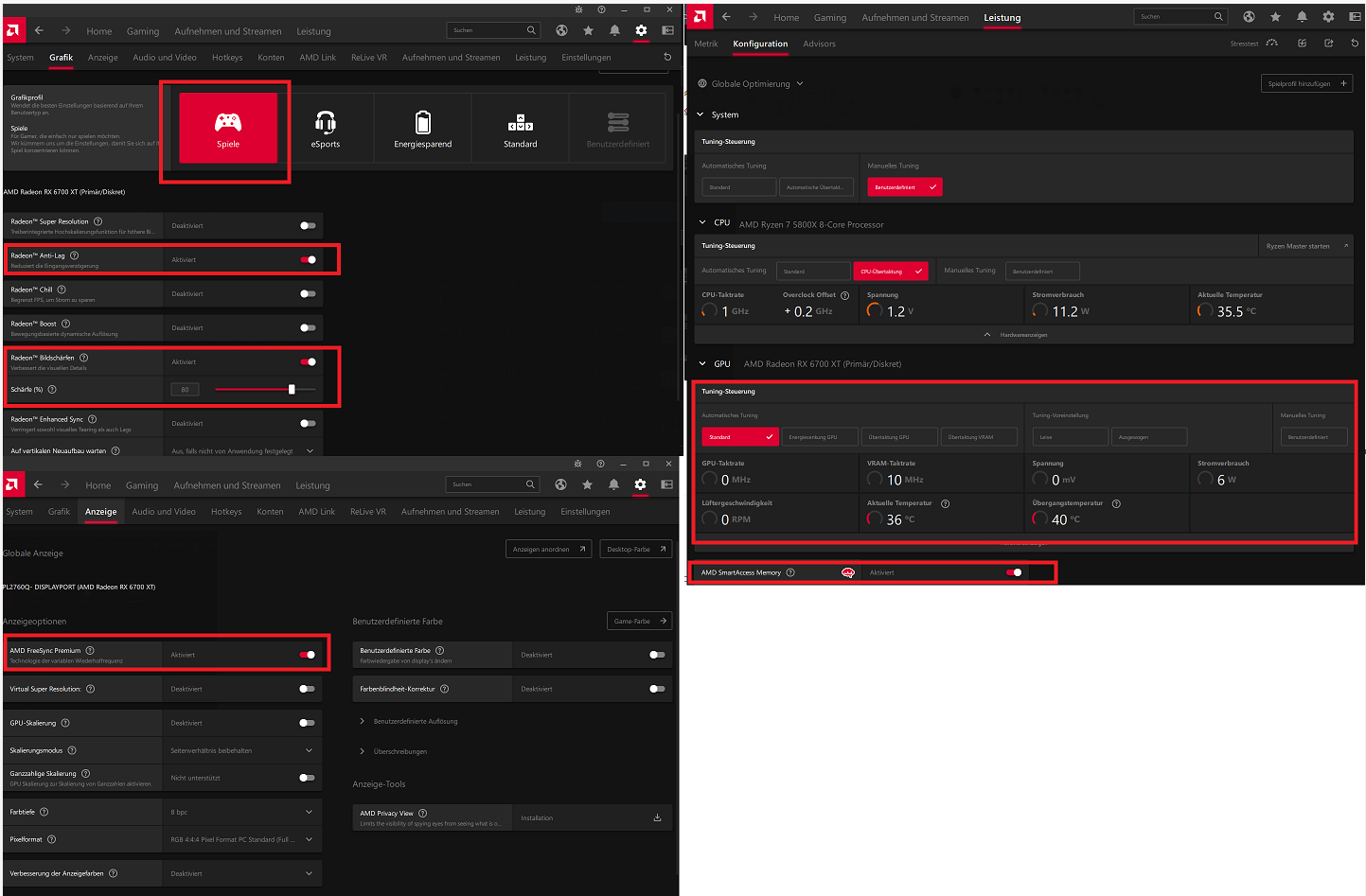

Okey habe soeben mal das GPU Tweak Programm geholt. Kann mir jemand erklären warum im OC Modus die GPU Clock unm 1 GHz sinkt ?
Das habe ich bei mir eingestellt, die CPU Einstellungen bitte nicht beachten. Habe ja einen 5800X.
