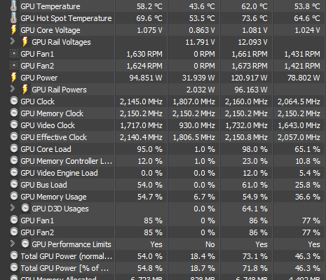

Wie hoch ist deine Auslastung der Grakka in Warzone?
Deaktiviere mal den Nvidia Overlay in Nvidia Geforce Experience. Dann aktiviere mal above 4k decoding im Bios.

4k Decoding kann ich nirgendwo finden im Bios und die Auslastung meiner Graka in Warzone ist nur auf 1 - 5 Prozent

Das stimmt nicht. lese es ingame mit MSI Afterburner aus. Geforce Experience hätte auch gereicht einfach das Overlay dort zu deaktivieren. Hast du bessere FPS nun?

MSI Afterburner funktioniert in Warzone irgendwie nicht, glaube habe bisschen bessere FPS aber nicht bemerkbar. Als ich die Grafik Einstellungen Mittel auf Hoch gestellt ging die Auslastung auf 30% hoch
Stimmt MSI afterburner geht ja nicht mehr in Warzone seit update…. Glatt vergessen. Wo schaust du dir die Auslastung an? Taskmanager?
Task Manager stimmt nicht, der zeigt immer komplett falsche Werte an.
So siehts bei mir aus in Warzone mit HWinfo
