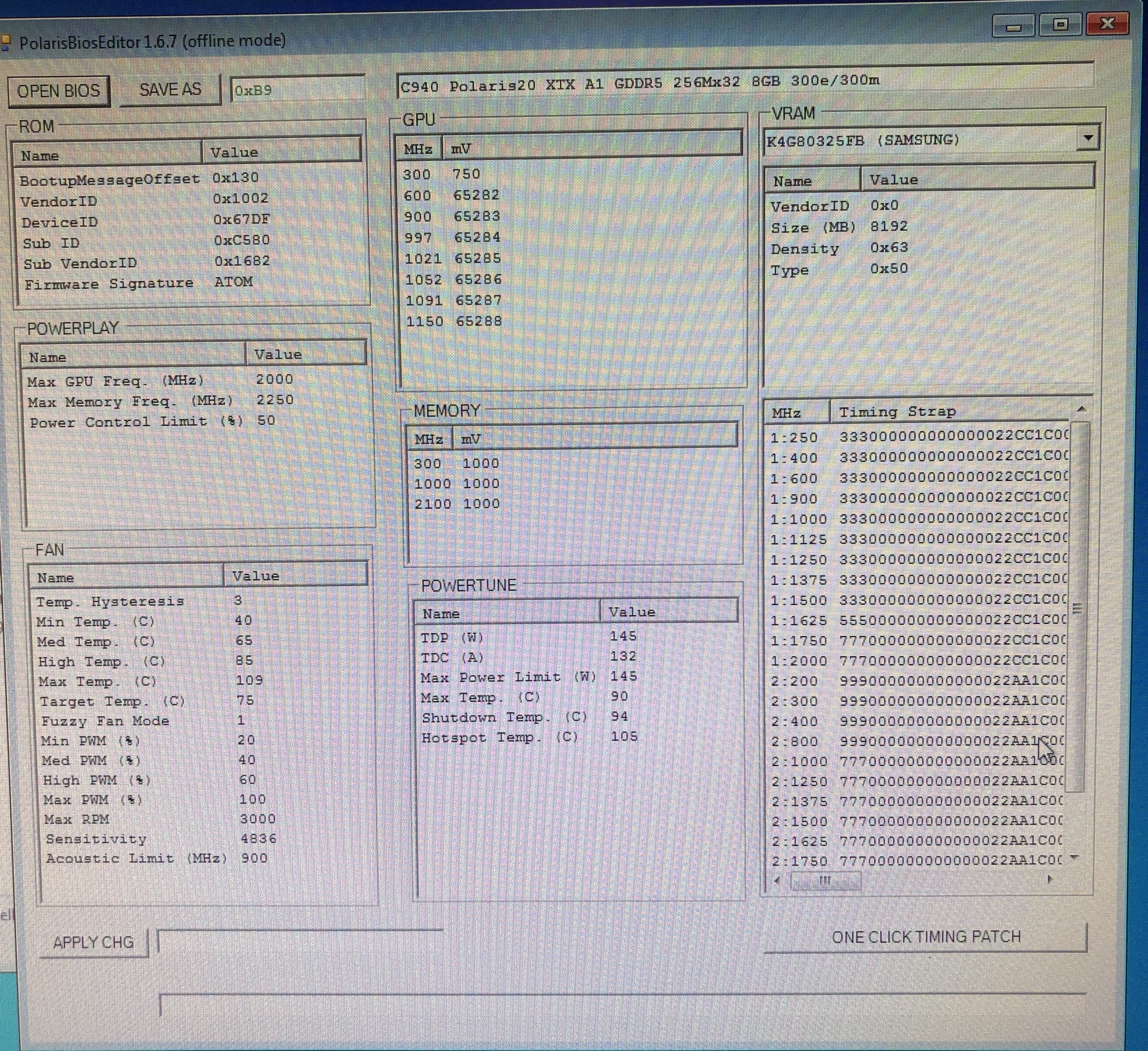

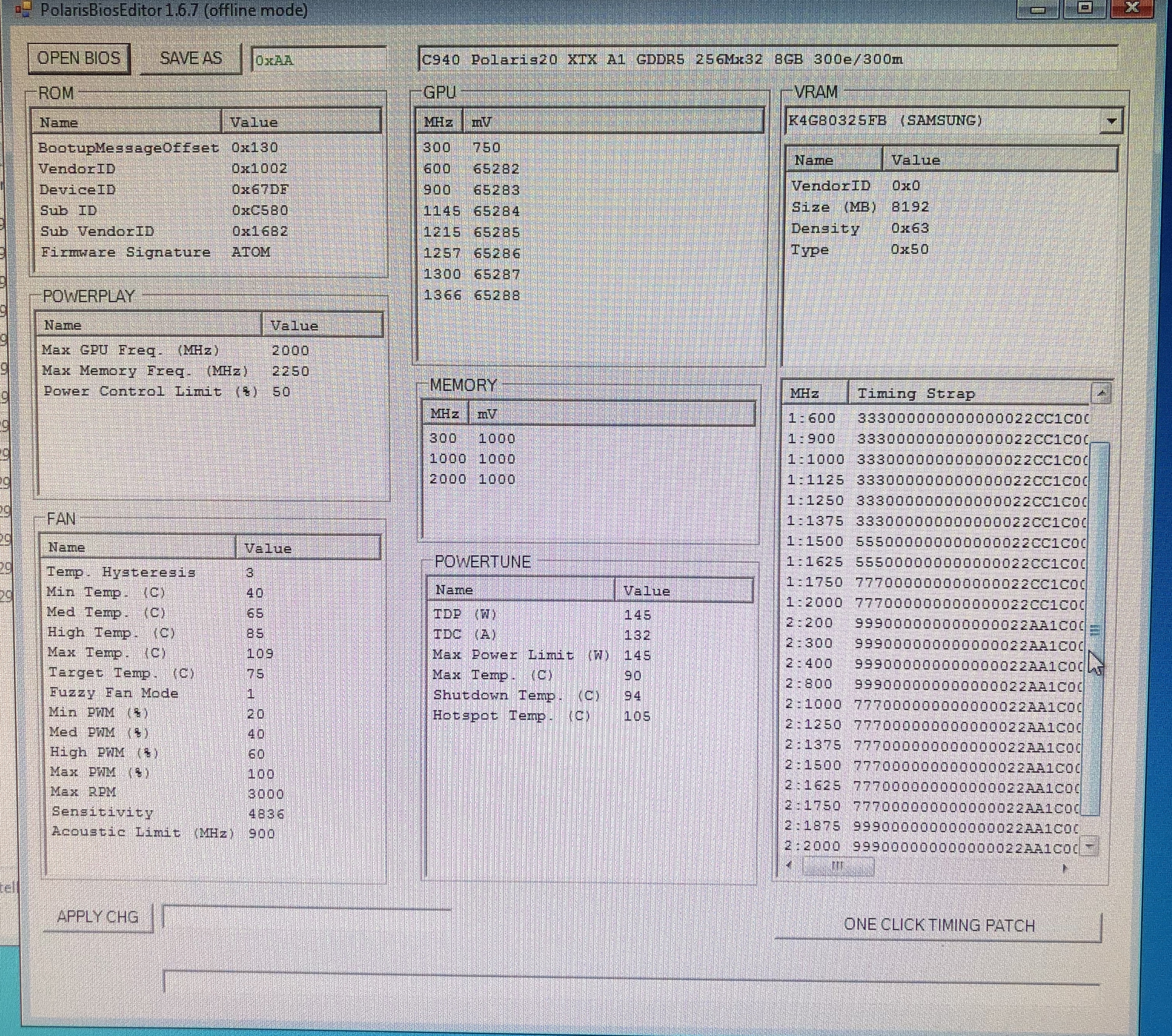

Ich hab mal Bilder von den beiden bios gemacht . Hoffe man erkennt was . Musste es leider abfotografieren weil Pc gerade vom Netz ist da Vodafone mal wieder Internet Probleme hat .
816405
Das ist Orginal Gaming bios
816406
Das ist das bios wenn der Schalter auf der Grafikkarte geswitch ist
Danke nick
Ja das ist original vom Hersteller so. Nur das beide die gleichen Mh/s ausspucken

Bios sieht soweit gut aus.
Im Prinzip musste man ja nur bei den Memory den Timing Strap vom 1750er auf den 2000 kopieren.
Den Rest hatte ich bei mir auch immer in der AMD-Software selber eingestellt.
Die genauen Einstellungen habe ich leider nicht mehr gefunden. Habe die Grafikkarte auch mittlerweile im LAN-Rechner und natürlich wieder mit Standard-BIOS.

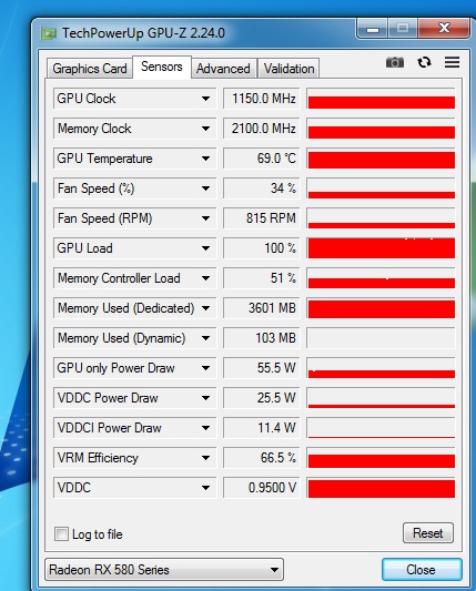

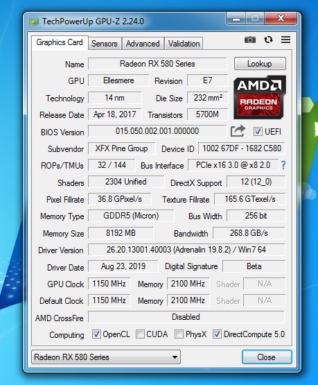

was mir aufgefallen ist das ich sehr wenig gpu watts habe ?
817336

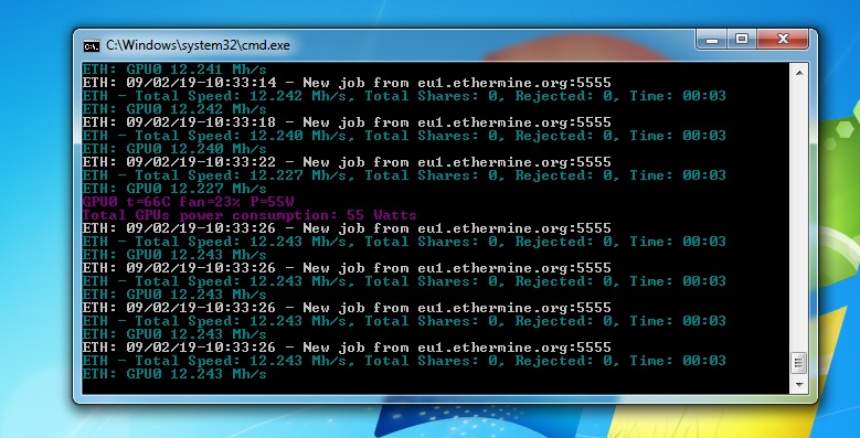

speed ist immer noch bei 12 mh/s
irgendwas stimmt nicht.
