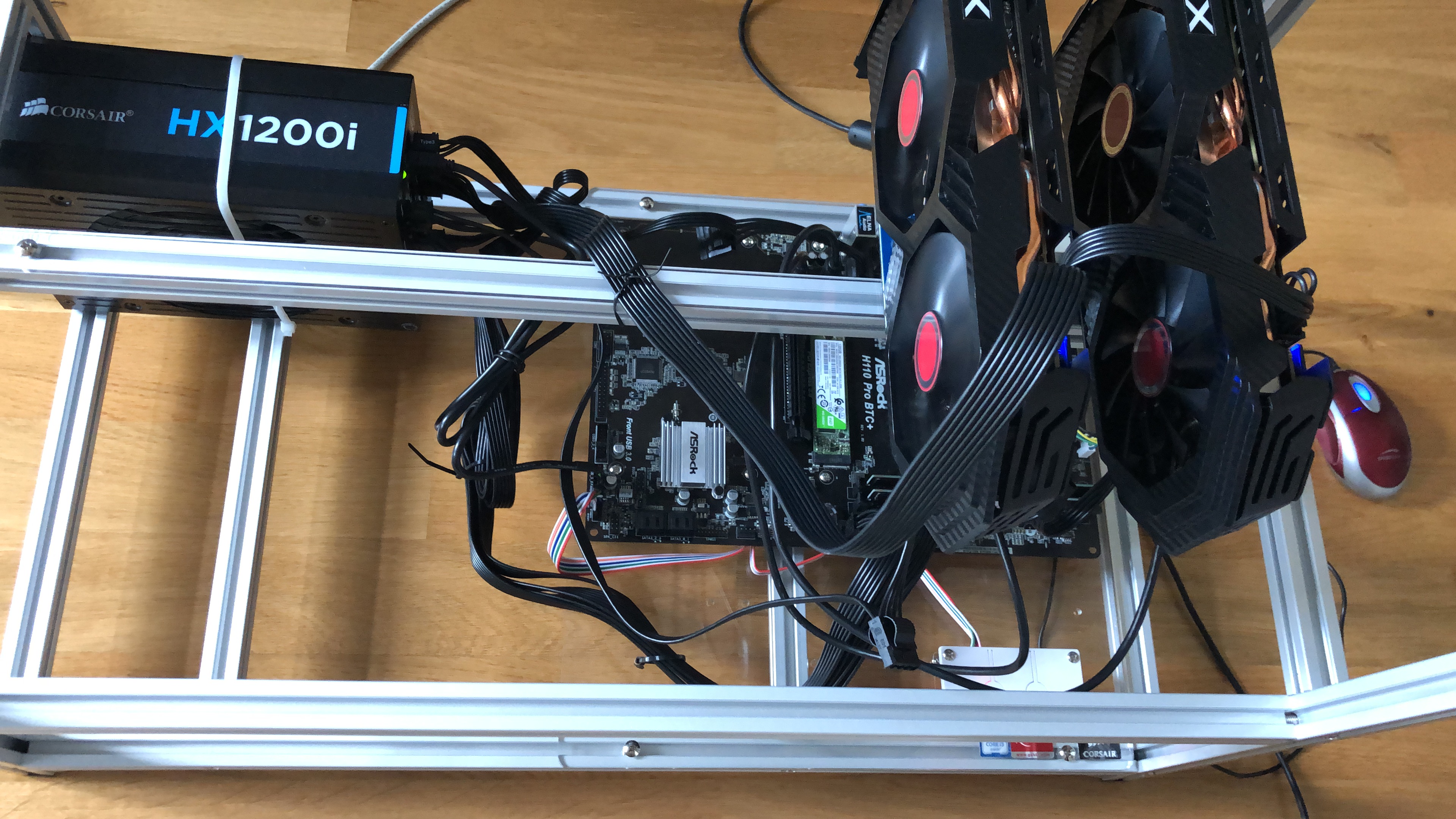

Hallo , bin gerade beim win10 installieren und mir ist auf gefallen das von der Grafikkarte immer die Lüfter ausgehen . Sie drehen am Anfang und gehen dann aus . Wenn der Miner Neustarte dann gehen sie kurz wieder an aber sonst laufen die gerade irgendwie nicht . Wo ran kann das liegen ?

Also wenn win10 läuft und nix passiert an den Karten dann haben sie 40 grad ab 50 grad laufen dann die Lüfter mit . Höchste temp im Mining waren 67 grad - 72 grad . Was mich wunder ist das sie vorher im Test Pc immer an waren und bei 50grad . Mit dem h110 btc pro und den riser Karten ist alles anders irgendwie. Werde mir aber noch paar Lüfter vor den Karten machen

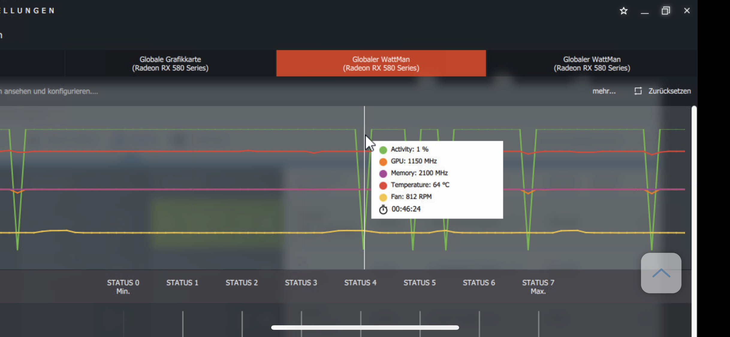

So ich bin’s mal wieder . Vielen Dank nochmal für die Hilfe . Wattman muss ich nicht ändern da der miner an einem kühlen platz steht und die Temperatur der Karten so bei 64-68 Grad sind . Was mir auf gefallen ist ,das ich ab und zu mal ein Abfall der Leistung habe.Also kurz weg dann wieder da. Sieht man in der wattman Überwachung . Was könnte das Problem sein ? Vielleicht hast du ein tip ?

Was meinst du mit Leistungsabfall? Gehen die clocks rauf oder runter oder die Hashleistung an sich?
Wenn die clocks verrückt spielen, dann ist etwas nicht stabil, das die Hashleistung von +/- 0,5h/s hin und her springt ist normal.
