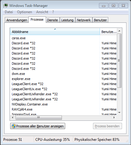

Der Screenshot ist die Auslastung während sie nur den Clienten von League of Legends an hat, sie ist nicht einmal im Spiel drin.

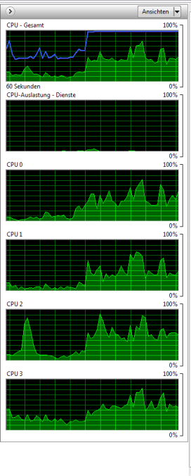

Bei deinem angehängten Bild sieht man nicht viel. Discord läuft mit einigen Threads. Das macht LoL auch nicht unbedingt schneller. Schließe mal Discord und schau mal, wie es dann läuft. Ansonsten wäre ein anderer Screenshot vom Reiter "Leistung" interessanter. Dort bitte die Ansicht für alle Kerne aktivieren.

das der Rechner Uralt ist weist du wahrscheinlich selbst ... technisch gesehen sollte er die Min voraussetzungen für LoL dennoch packen ... was läuft denn noch im Hintergrund? Discord etc ... dann wird der Ram Wahrscheinlich tatsächlich knapp ... sollte man mehr RAM einbauen? Ich fürchte, auf ein aktuelles System Sparen macht mehr Sinn ... Schau doch mal, wie viel RAM LoL nimmt und wie viel für Discord, Win7 etc draufgeht.

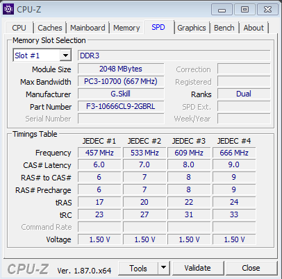

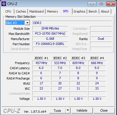

richtig, DDR3. am besten welchen mit den gleichen specs (takt, timings, spannung) wie der vorhandene. lässt sich mit CPU-Z auslesen, reiter "Memory" bzw "SPD". aber wie voll ist der RAM denn? ne SSD wäre auch nicht verkehrt, bringt keine fps, kann aber ladezeiten reduzieren.

Das sind die 2 Ram Riegel
@Dimos Es ist Windows 64 Bit
Kann mir eventuell jemand nen Passenden RAM raussuchen? :x Ich will echt nix falsches weitergeben

Also das Big Bang Theory ähh Trinergy Motherboard hat 4 RAM Steckplätze DDR3 1066/1333/1600*/1800*/2000*/2133 und unterstützt Dual Channel.
Schau doch mal ob Du auf Ebay gebrauchten RAM bekommst. 2 x 4 GB oder 2 x 8 GB. Dann noch eine 120 oder 240/250 GB SSD (480/520 GB sind heute schon eher Standard) und das System sollte "etwas" schneller laufen.
