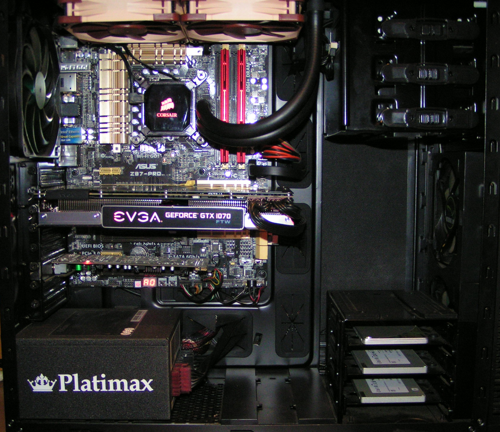

PCTüftler schrieb:
Der D15 ist gut keine Frage, aber auch ein echt riesiger Klotz ...
joa, das ist wohl so.
freunde des gepflegten kabelmanagements gucken bitte woanders hin:
wenn dann mMn den D15S, der lässt mehr platz zu den PCIe-slots. gabs ende 2014 leider noch nicht.
Reaktionen: The Main Event
@Deathangel008 - Sieht nach nem Deep Silence 5 beim Gehäuse aus ... also da geht das Kabelmanagement doch besser :D
Ach was, das ist ja eh aufgeräumt. Werde dann wohl keine Fotos von meinem Setup machen, da sieht man die Grafikkarte vor lauter Kabeln nicht mehr. :P
@PCTüftler:

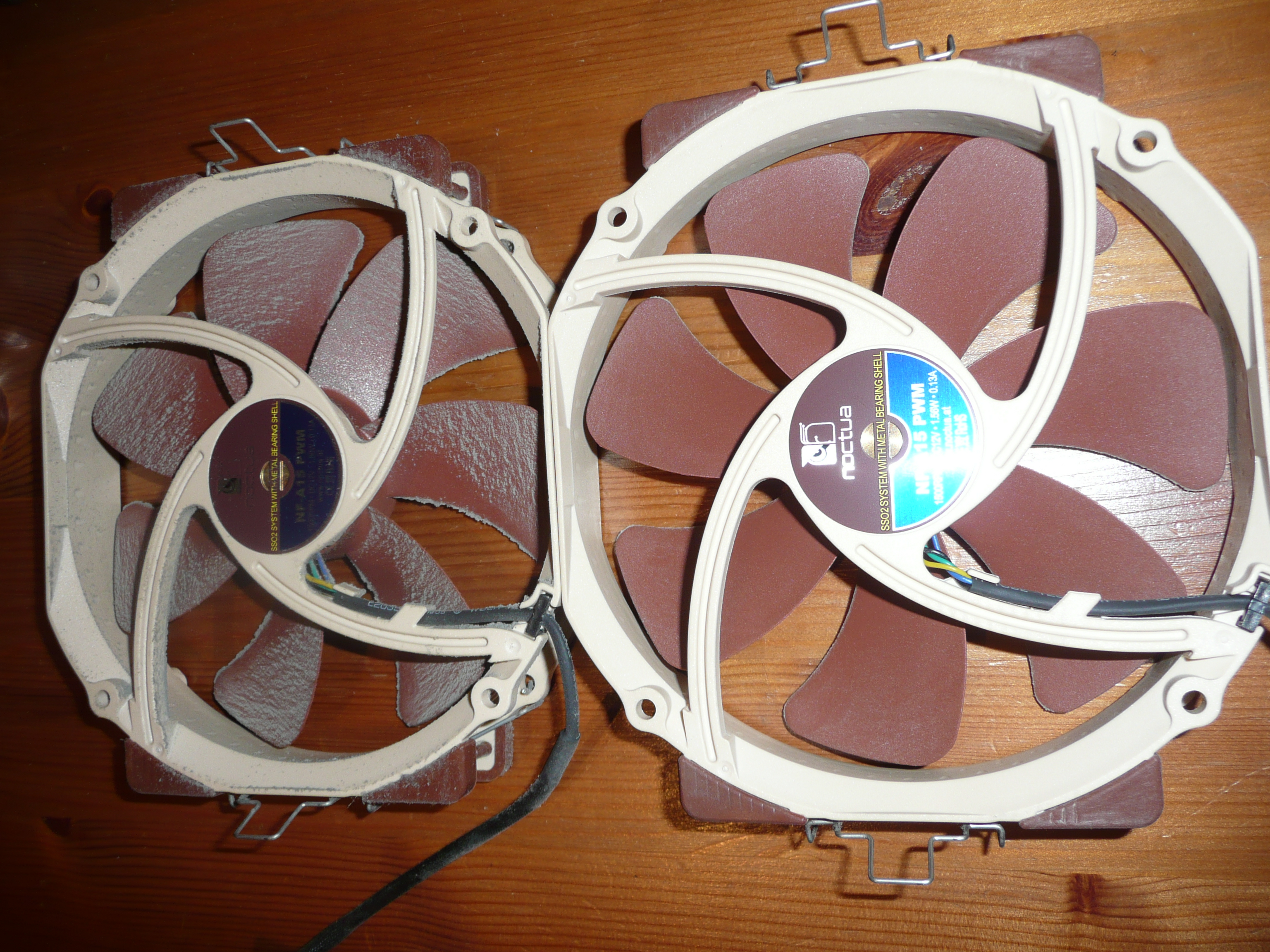

jo, ist ein DS5. auch ein riesiger klotz:D jo, geht mit sicherheit deutlich besser, aber da bin ich schlicht zu faul für. die kiste muss funktionieren und leise sein und nicht gut aussehen. ist nicht ohne grund die version ohne sichtfenster. sei froh dass die kiste auf dem foto halbwegs sauber ist, das ist entstanden kurz nachdem ich die komplett auseinandergebaut hatte. davor wurde 5 jahre lang nicht saubergemacht:D
hier mal ein grober anhaltspunkt:
btw: die nur an den kabeln "befestigte" MX100 stört dich nicht?:D:D
@The Main Event:
ein foto auf dem man die graka vor lauter kabeln nicht mehr sieht würde ich tatsächlich sehe gerne sehen:D
Da hat sich ja ganz schön was abgelagert, aber mit der Zeit lässt sich das ja auch nicht verhindern, da wünscht man sich dann doch noch effektivere Staubfilter.
Aber im Vergleich zu ganz alten Gehäusen ist das ja schon ein gewaltiger Fortschritt, wenn ich denke was man da früher oft im Inneren eines Rechners alles so vorgefunden hat. :D
