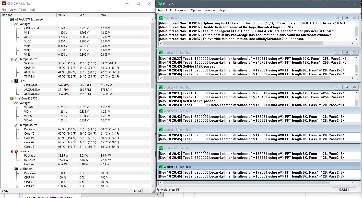

Ist mein jetziges System. CPU wird mit einem Megaharlems mit 14er Lüfter gekühlt, die Strix mit Originalkühler, mit LM angebunden und UV auf 0,9V.
Siehe hier mit Prime Small FFT:
War bei 21,4°C Raum, die 2 Sensoren der CPU, die bis auf 14°C runter gehen zeigen einfach nur Mist an.

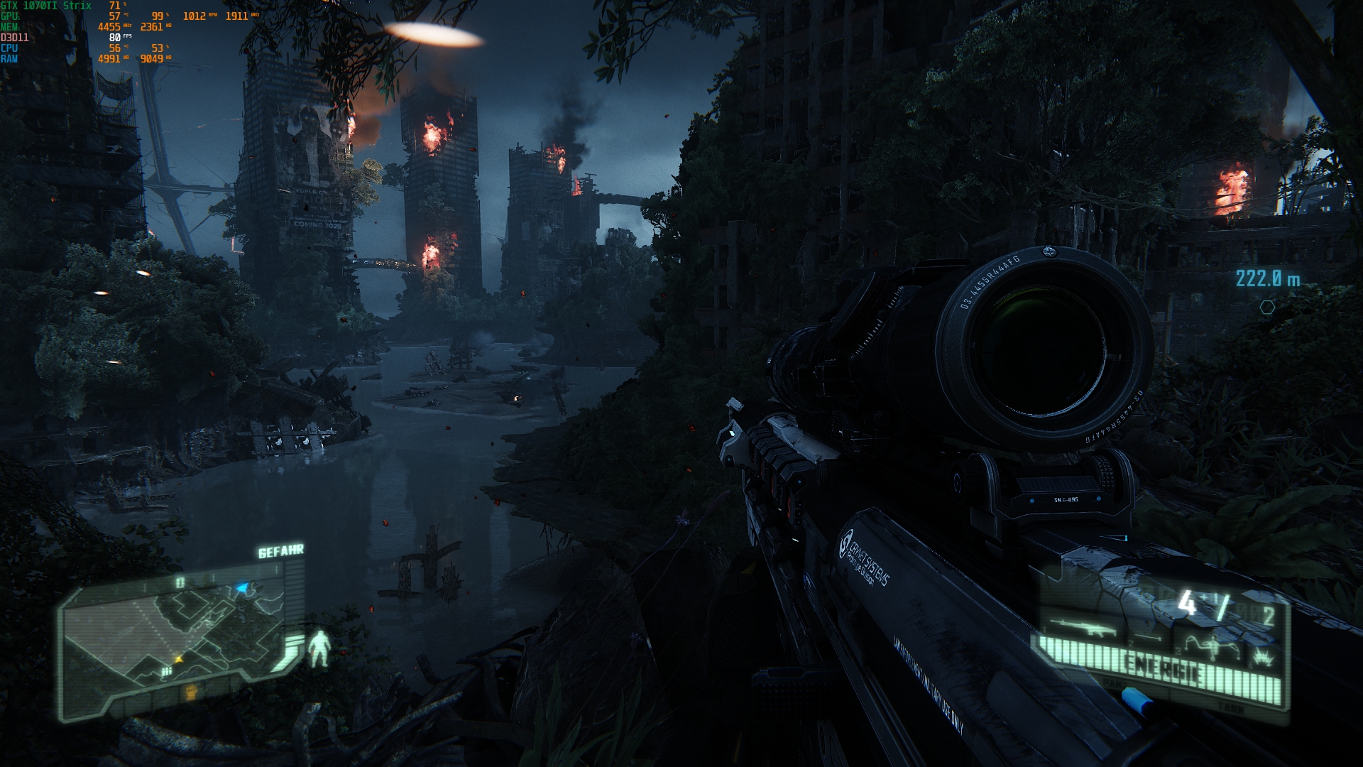

Oder hier nach 30 Minuten Crysis (man achte auf die RPM der GraKa und deren Temps:

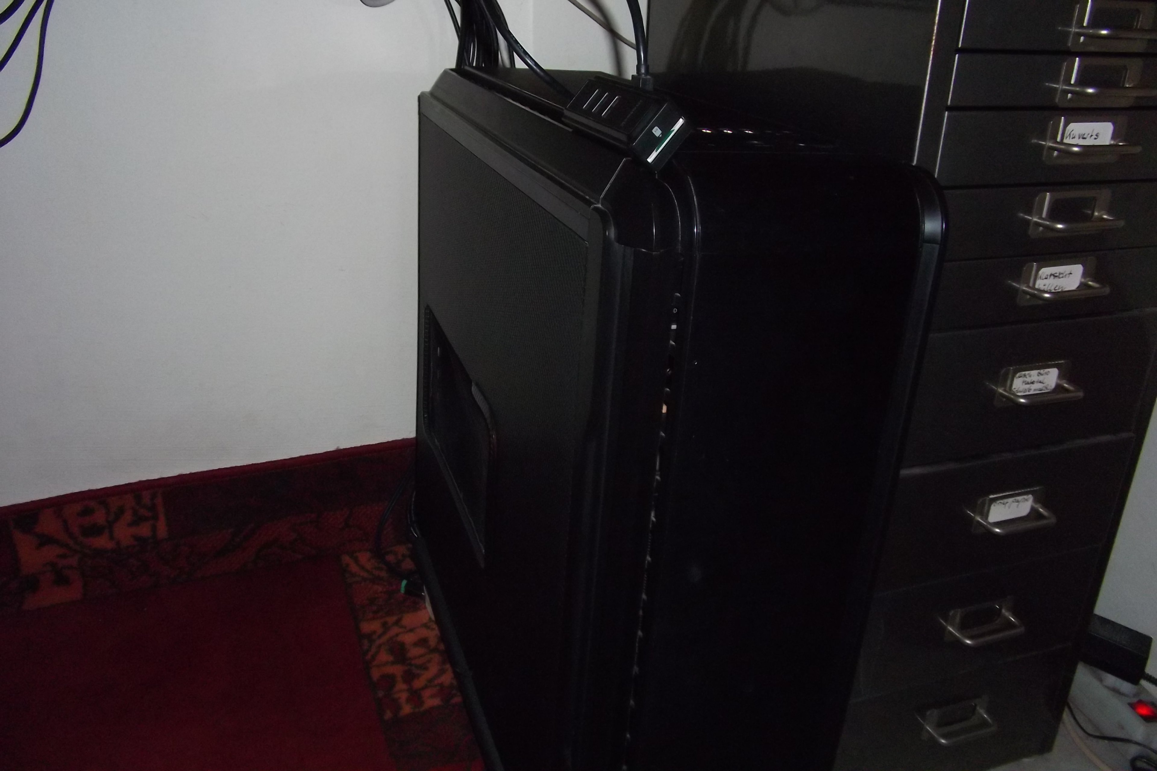

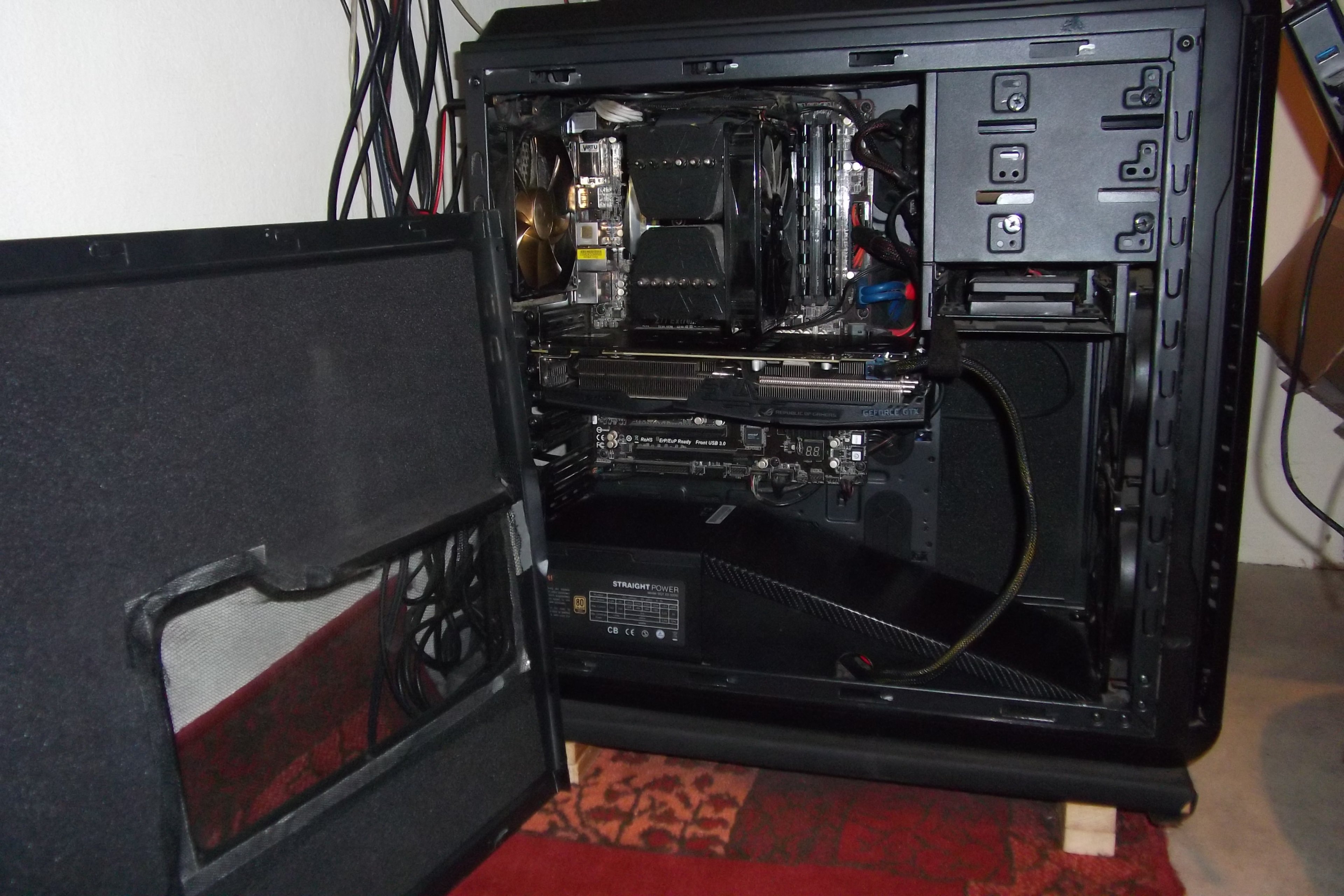

Seltsame Dinge die du da erzählst, ich habe meine Seitenwand in einem gedämmten Gehäuse auf geschnitten um es bei GraKa Last leise zu bekommen. Als ich meine GTX 780 mit LN2 Bios noch hatte war das sehr sehr viel leiser (trotz Morpheus).
Das schöne daran ist das die Gehäuselüfter wirklich gar keinen Einfluss mehr auf die Temp der GraKa (bei Last) haben ... keinen, könnte die vorderen auch ausschalten, allerdings geht die Temp von der CPU dann hoch.
Ohne den Ausschnitt muss ich die RPM bei der Strix von ~1200RPM auf ~1900RPM Erhöhen um auf die gleiche Temp zu kommen, den Test habe ich dann allerdings nicht mehr mit 0,9V gemacht, sondern mit 1,0V und über 2GHz.
Nachteil wäre wohl das ich meinen PC anstatt 2x im Jahr nun 4x sauber machen muss, aber damit kann ich leben.
Die Entfernung des grobmaschigen Gitters beim Hecklüfter hat dagegen gleich mal 2°C bei der CPU gebracht.
