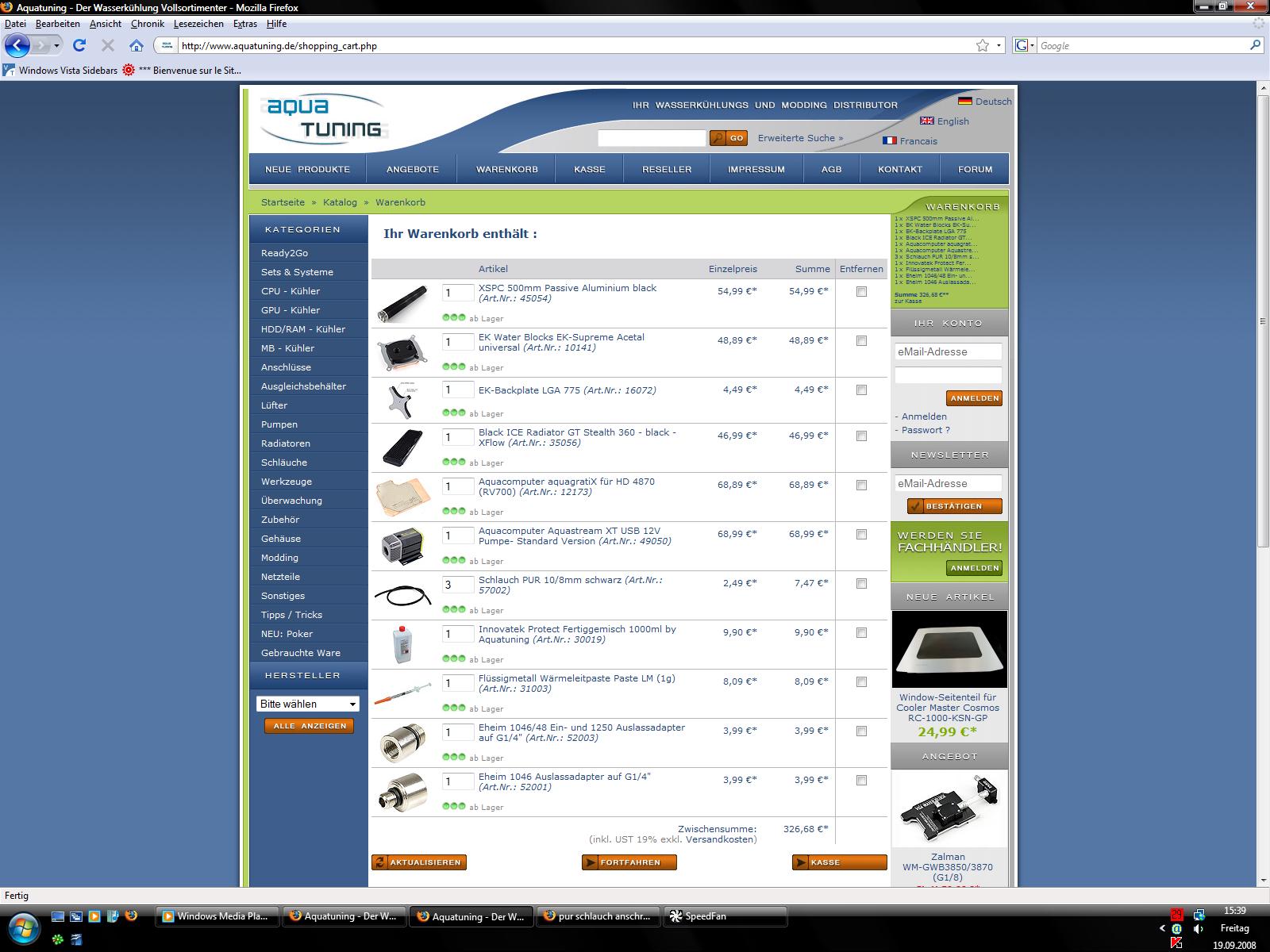

hab mir gedacht ich hol mir dann mal ne wakü. hab mich an der FAQ und den zusammenstellungen orrientiert und das hier zusammengestellt(siehe anhang).
habe die Lüfter jetzt so eingestellt das sie auf höchster stufe schon fast lautlos sind (5V) und bei niedrigster nur anlaufen wenn ich erst auch high stelle und dann wieder runter gehe.
Meine frage ist jetzt. reicht dieser luftzug (bei last würde ich auf highstllen(5V) von 2 120er mit dem Radiator und dem AGB oder soll ich noch den antec 200mm radiator (hab ein angebot für 38$ ikl shipping cost) für den topfan dazukaufen?

Da würde ich einiges änder:
  • Kein fertiggemisch, sondern G48 von der Tank. FÜr die Menge, die du mit den 10e anmischen kannst, zahlst du bei Inno-Protect gerne 3-400€.
  • Als Schlauch Masterkleer oder den unübertroffenen Tygon, beides in 11/8 (einen Tick knicksicherer als 10/8)
  • Der AGb ist gut, aber zu teuer. Ein XSPC Slotin 5,25" Agb für 28e tuts ebenso.
  • Flüssigmetall benutze ich nie wieder. Beim letzten Mal musste ich meinen Kühler über eine Stunden lang mit Polierpaste behandeln, um das Zeug zu entfernen.
  • Der Radi ist eher auf schnell drehende Lüfter optimiert. Besser wäre ein Swiftech 360 oder Magicool Slim Triple.
Wo willst du den Radi einbauen?

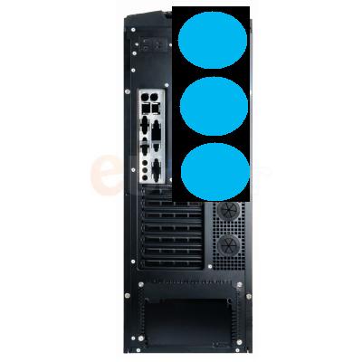

ich baue mal mit paint ein kleines bild was mein vorhaben verdeutlicht.^^
Also nicht so das er nur auf einer seite überhängt sondern 6cm über dem oberen 120er und 6 cm unter dem unteren 120er.

es wäre viel einfacher den Radi mit Abstandshaltern auf das Gehäuse zu stellen.
dann brauch ich aber noch zusätzliche lüfter=zusätzlicher lärm. bin im moment mit dem was ich als geräuschkullise jetzt habe bis auf hdd und graka relativ zufrieden nur die temperaturen könnten unter last noch niedriger sein (bei der grafik grundsätzlich viel zu hoch). und oben befestigen wird auch schwer bei dem gehäuse. also so über den standpunkt habe ich mir schon viele gedanken gemacht und der ist auch fest.
