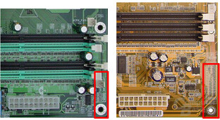

Leider traten beim Einbau des Testsystems unerwartete Probleme auf, die sich nicht beheben ließen. Das EPoX Mainboard 4PDA2+ und eine zweite Festplatte vertragen sich im Gehäuse gar nicht - wem hier die Schuld anzulasten, wollen wir offen lassen. Allerdings sollte jeder potentielle Interessent des Gehäuses sein Mainboard genau ansehen, sofern er zwei Festplatten einbauen möchte.
Zone
Zone
Das EpoX Mainboard hat in der rechten unteren Ecke einen Lüfteranschluss, der schlicht und ergreifend zu hoch ist, so dass die zweite Festplatte an ihm aneckt. Was tun, sprach Zeus, und so wichen wir auf das AMD-Testsystem, basierend auf einem Asus A7V8X, aus. Wie auf dem Bild zu sehen, ist der rot umrandete Bereich hier völlig frei; der Einbau der Festplatte damit problemlos möglich. Auch auf die Steckplätze für die RAM-Riegel sollte man ein Auge haben. Spätestens der Stromstecker der Festplatte wäre hier beim EpoX Board angestoßen.
Ebenfalls eng ist der Abstand zwischen optischen Laufwerken und dem Netzteil. Sehr tiefe Laufwerke können möglicherweise Probleme machen. Der Plextor-Brenner und das Leadman-Netzteil mit dem außen liegenden Lüfter haben allerdings noch genügend Abstand zueinander. Wer eine High-End Grafikkarte, wie zum Beispiel eine GeForce FX5900, sein Eigen nennt, wird durch die Länge der Grafikkarte mit ziemlicher Sicherheit Probleme haben. Der Abstand zwischen Gehäuserand und Käfigrand beträgt zwar gute 26 cm, allerdings verringern sich diese nach Einbau einer Festplatte im 3,5" Käfig auf nur noch gute 20 cm, zu wenig für eine etwa 22 cm lange Grafikkarte.
