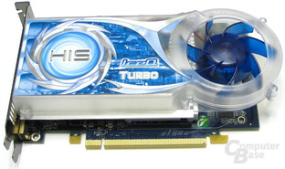

Der Grafikkartenhersteller HIS ist schon länger bekannt dafür, nicht ausschließlich auf das Referenzdesign zu vertrauen, sondern auch modifizierte Versionen der 3D-Beschleuniger anzubieten. Aktuell mit dazu gehört auch die Radeon HD 2600 XT GDDR3. HIS hat gleich fünf Varianten im Angebot, unter denen für jeden Geschmack etwas dabei ist. Eine Version ist die Radeon HD 2600 XT IceQ Turbo 512, bei der nicht nur die Taktraten angehoben worden sind sowie ein anderes Kühlsystem verbaut wird, sondern darüber hinaus ein mit 512 MB doppelt so großer Speicher zum Einsatz kommt. Preise der Grafikkarte beginnen bei etwa 124 Euro. Einige Online-Shops haben die Karte als lieferbar gekennzeichnet.
![HIS Radeon HD 2600 XT IceQ](https://pics.computerbase.de/1/8/8/0/8/12-1080.155677336.jpg)
Die GPU-Frequenz hebt HIS bei der Radeon HD 2600 XT IceQ Turbo 512 auf 830 MHz an (Standard: 800 MHz), während man beim 512 MB großen GDDR3-VRAM, der von Samsung mit einer Zugriffszeit von 1,0 ns produziert wird, mit einer Taktsteigerung auf 936 MHz (Standard 700 MHz) wahrhaft in die Vollen geht. HIS erreicht so beinahe das Niveau der Radeon HD 2600 XT GDDR4. Einen 2D-Modus gibt es bei der HIS-Produktion nicht.
Der verbaute Kühler ist im Dual-Slot-Design gefertigt und blockiert damit auch den unter dem PCI-Express-x16-Steckplatz liegenden Slot. Das Kühlermaterial ist ausschließlich Aluminium, auf Kupfer hat HIS verzichtet. Über der GPU befindet sich ein massiver Aluminiumkühlblock, der sich bis ans vordere Ende der Karte hinzieht. Mehrere große Kühllamellen sollen den Wärmetransport verbessern. HIS verwendet bei dem IceQ-Modell einen 70 mm großen Radiallüfter, der am Ende der Karte platziert ist. Der Ventilator zieht die warme Luft aus dem Gehäuseinneren an, leitet sie durch die Alulamellen über die GPU und bläst die erhitzte Luft schlussendlich durch Lüftungsschlitze wieder aus dem Gehäuse. Niedrigere Taktraten im 2D-Modus unterstützt die HIS-Karte im Gegensatz zu den meisten anderen Radeon-HD-2600-XT-Karten nicht.
Das Zubehörpaket fällt bei der HIS Radeon HD 2600 XT IceQ Turbo 512 durchschnittlich aus. Neben einer Treiber-CD findet der Käufer einen Gutschein für die Techdemo „Lost Coast“ sowie für „Half-Life 2: Deatmatch“ von Valve vor. Die Kabelausstattung besteht aus einem S-Video-Kabel sowie einem DVI-auf-D-SUB- und einem S-Video-auf-YUV-Adapter. Eine CrossFire-Bridge ist vorhanden. Der für die Radeon HD 2600 praktische DVI-auf-HDMI-Adapter fehlt allerdings.
