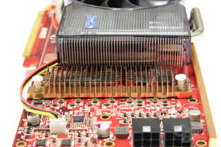

Radeon HD 4870 PCS+ Spannungswandler
Radeon HD 4870 PCS+ Kühler Spannugswandler
