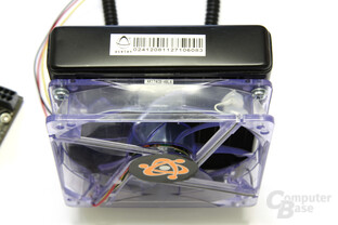

Die Wasserkühlung besteht aus dem eigentlichen Single-Slot-Kühlkörper, einem Single-Fan-Radiator sowie einer Wasserpumpe, die zeitgleich auch noch ein CPU-Kühler ist. Somit bearbeitet die Wasserkühlung also nicht nur die beiden RV770-GPUs, sondern ebenfalls den Hauptprozessor. Logischerweise kann man bei diesem aber auf Wunsch weiterhin einen normalen Luftkühler verwenden, man muss die Pumpe dann nur anderweitig befestigen. Den Radiator sollte man an der Stelle eines Gehäuselüfters montieren. Auf diesem ist von Haus aus ein 120-mm-Lüfter montiert, der bei einer 12-Volt-Ansteuerung recht laut ist. Man kann ihn jedoch ohne Probleme auf sieben Volt drosseln, was wir persönlich auch nur empfehlen können.

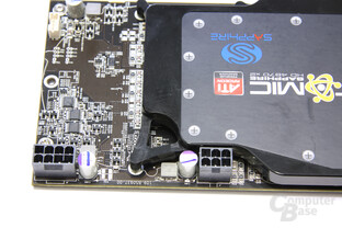

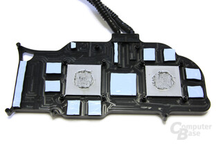

Die komplette Wasserkühlung ist fest mit sämtlichen (relativ biegsamen und drehbaren) Schläuchen verbunden. Das Kühlsystem ist bereits mit Wasser gefüllt und kann nicht mehr nachgefüllt werden. Die Pumpe muss man mittels eines normalen 3-Pin-Lüfteranschlusses mit Strom versorgen. Der integrierte CPU-Kühler besteht aus hochwertigem Kupfer. Der Wasserkühler auf der Radeon HD 4870 X2 Atomic kühlt die GPUs, den PCIe-Switch, den GDDR5-Speicher auf der Vorderseite sowie die Spannungswandler. Als Material vertraut man erneut auf Kupfer.
HD 4870 X2 Atomic Stromanschlüsse
HD 4870 X2 Atomic Gesamtpaket
HD 4870 X2 Atomic Radiator mit Lüfter
Um die Grafikkarte betreiben zu können, muss man diese an einen Acht-Pin- sowie einen Sechs-Pin-Stromstecker anschließen. Auf dem Slotblech sind zwei Dual-Link-DVI- sowie ein S-Video-Ausgang verbaut. Die GPUs taktet Sapphire auf der Radeon HD 4870 X2 Atomic mit 800 MHz, was 50 MHz schneller als auf dem Referenzdesign ist. Den jeweils 1.024 MB großen GDDR5-Speicher steuert man anstatt mit den gewöhnlichen 1.800 MHz mit 2.000 MHz an. Unter Windows takten sich die Rechenkerne auf 507 MHz herunter, während der Speicher mit 500 MHz agiert.
