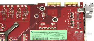

Radeon HD 6950 1GB Rückseite

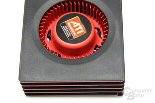

Radeon HD 6950 1GB Lüfter

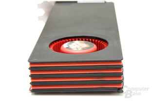

Radeon HD 6950 1GB von hinten
Eine Kühlplatte auf der Rückseite gibt es nicht mehr, stattdessen ist die Platine mit den eigentlichen Bauteilen zu sehen. Letztere ist absolut identisch zum größeren Bruder, selbst das doppelte BIOS ist noch vorhanden. Der Trick zum Aktivieren der abgeschalteten SIMD-Einheiten wird auf den Partnerkarten aber nicht mehr funktionieren. Zwei Sechs-Pin-Stromstecker werden für den Betrieb benötigt.

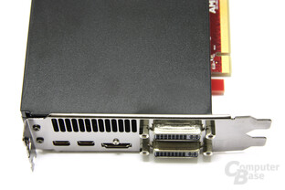

Radeon HD 6950 1GB Anschlüsse

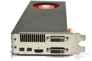

Radeon HD 6950 1GB Slotblech

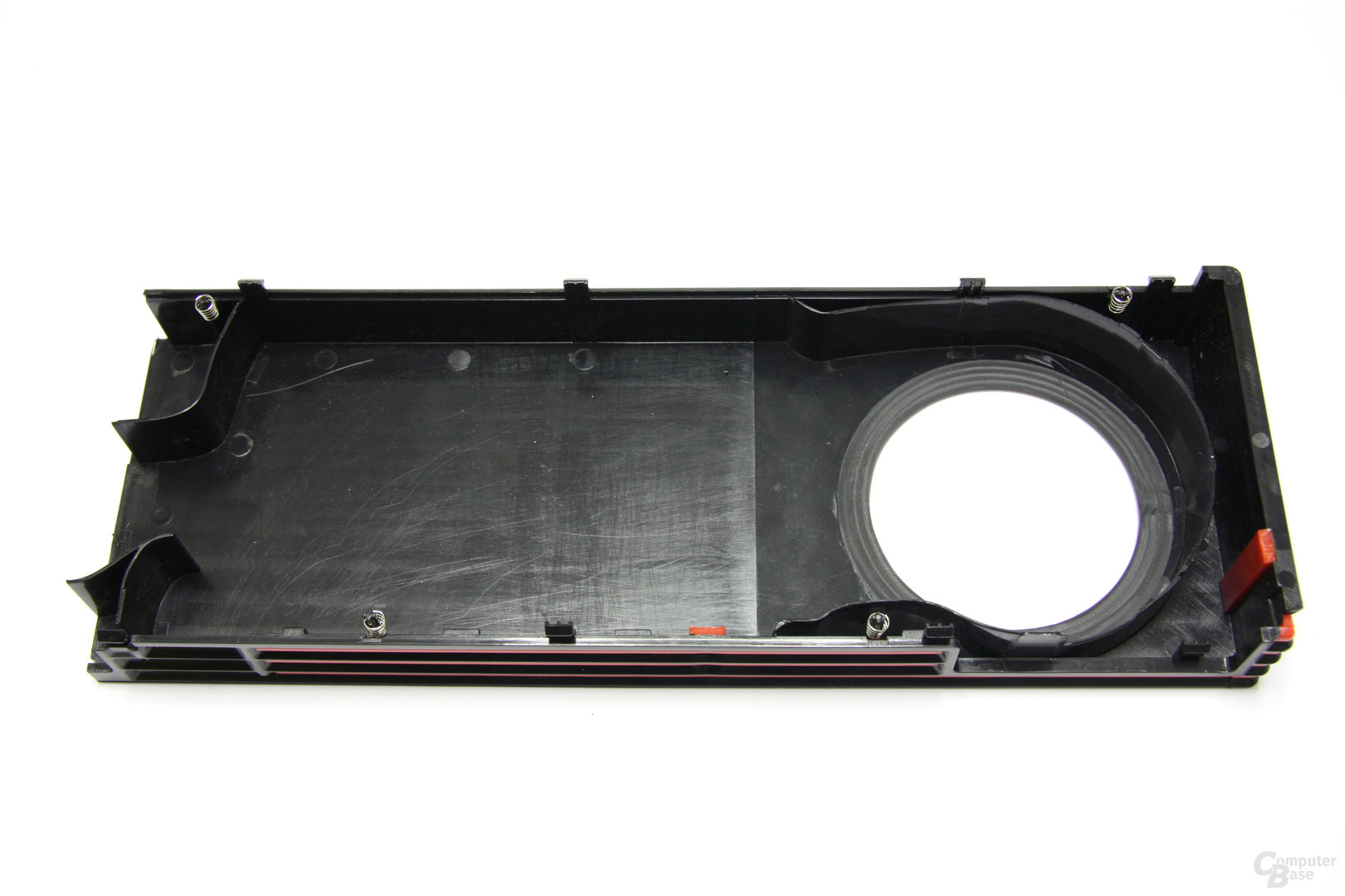

Radeon HD 6950 1GB Kühlerabdeckungsrückseite

An dem Dual-Slot-Kühler auf der Vorderseite hat sich nichts getan. Es gibt weiterhin einen Kupfer-Kühlblock mit einer Vapor-Chamber, ein Kupfer-Block mit zahlreichen Lamellen und einen im Durchmesser 80 mm großen Radiallüfter, der von einer Lüftersteuerung geregelt wird.

Unter Windows taktet sich die Cayman-GPU auf 250 MHz herunter, um so Strom sparen zu können, während der Speicher dann noch mit 300 MHz betrieben wird. Unter Last arbeitet der Rechenchip mit 800 MHz, der VRAM mit 2.500 MHz. Auf dem Slotblech der Radeon HD 6950 1.024 MB im Referenzdesign findet der Käufer zwei Dual-Link-DVI-, zwei Dual-DisplayPort- und einen HDMI-Anschluss nach dem 1.4a-Standard vor.
