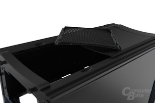

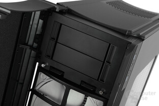

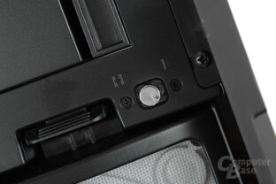

Ansonsten bietet die Vorderseite oberhalb der Ventilatoren zwei 5,25"-Laufwerksschächte und dieselbe Anzahl an 1-Kanal-Lüftersteuerungen, welche für eine reibungslose und stufenlose Regelung der „Air Penetrator AP182“ zuständig sind. Im Deckel wird später das Netzteil mit dem Lüfter nach oben zeigend auf drei länglichen Gummipuffern eingebaut. Für die Stromversorgung hat Silverstone einen eigenen und leicht entfernbaren Staubfilter vorgesehen.
Silverstone Fortress 04 - 5,25"-Laufwerksblenden
Silverstone Fortress 04 - 1-Kanal-Lüftersteuerung
Silverstone Fortress 04 - Netzteilstaubfilter entfernt
