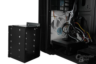

Unten auf dem Gehäuseboden hat Silverstone zwei modulare Brackets mit der Bodenplatte verschraubt, in denen jeweils eine 3,5"-Festplatte passt. Das linke Bracket bietet eine Hot-Swap-Funktion, beim anderen kann die Funktion mit dem Zusatzteil CP05 nachgerüstet werden. Wirklich sinnvoll ist die Hot-Swap-Funktion allerdings nicht, weil jedes Mal das Seitenteil abgenommen werden muss. Mit einer Lasche können die dort untergebrachten Festplatten schnell entfernt werden.
Auf dem linken Bracket wird ein modularer Festplattenkäfig für fünf 3,5"-Datenträger mitgeliefert. Im Inneren des Käfigs wurden an den Seitenwänden Schaumstoffunterlagen verklebt, welche die durch Festplatten erzeugte, mechanische Schwingungen in Schach halten sollen.
Keine neue, aber eine dennoch praktische Lösung bietet das Fortress 04 für kleinere Festplatten im 2,5"-Format. Von ihnen können vier Stück auf dem Boden unter den Brackets für 3,5"-Datenträger verschraubt werden. Auch wenn im Bracket eine größere 3,5"-Festplatte verstaut wird, passen die kleineren immer noch problemlos darunter.
Silverstone Fortress 04 - Festplattenkäfig ausgebaut

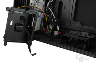

Eine weitere Besonderheit ist der Mainboardtray, welcher im Fortress 04 durch das Lösen dreier Schrauben zu entfernen ist. Das erleichtert den Hardware-Einbau ein wenig. Hinter dem Tray sind außerdem einige Ösen zum Befestigen von Kabeln unter Zuhilfenahme von Kabelbindern vorzufinden.
Silverstone Fortress 04 - Rückseite Innenraum
Silverstone Fortress 04 - Mainboardtray entfernt
