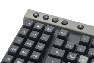

Auf den ersten Blick hinterlässt die K50 durch das bereits bekannte Design einen vertrauten Eindruck: Die über dem Nummernblock angeordneten Zusatztasten für Medien-Steuerung und Lautstärke inklusive des wertigen Wahlrades, aber auch die an der anderen Seite des Chassis liegenden Knöpfe für Makro-Aufnahme sowie die Umschaltung verschiedener Profilebenen finden sich auch an anderen Eingabegeräten aus dem Hause Corsair.

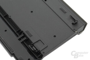

Der Rotstift traf auch das Chassis, das zugunsten der markanten, freistehenden Schalter noch immer auf eine Oberschale im eigentliche Sinne verzichtet: Aus Aluminium wird bei der K50 nur noch die graue Rückseite gefertigt; der Rest des Gehäuses besteht aus Kunststoff. Dies merkt man der K50 jedoch weder in puncto Gewicht noch hinsichtlich der Stabilität an. Auch die Standsicherheit kann überzeugen, fällt mit ausgeklappten Hochstellfüßen jedoch in nur noch akzeptable Bereiche. Der Eindruck den das Chassis vermittelt, ist jedoch nach wie vor exzellent.

Unterseite mit Rutschsicherungen
Aufstellfüße vorne und hinten am Chassis
Makro-Aufnahme und Ebenen-Umschalter für Profile

Ansonsten zieren die K50 die Vor- und Nachteile der Vengeance-Tastaturen. Die freistehenden Tasten erleichtern auch bei der Raptor-Reihe die Reinigung, während der USB-Hub an der Rückseite ohne Hochstellfüße, deren seitliche Ausrichtung das Verschieben des Chassis zum Nutzer hin erleichtert, nur schwer erreicht werden kann; er sitzt wie üblich etwas zu tief am Gehäuse. Für den Alltagsgebrauch fehlt zudem eine Markierung an der Oberseite des Chassis, welche die Position des Steckplatzes markiert. Gut erreichbar und differenzierbar sind hingegen die Zusatztasten, die – vertikal betrachtet – abhängig von der Handgröße zwischen „G9“ und „G18“ ohne Verrenkungen erreicht werden können.
