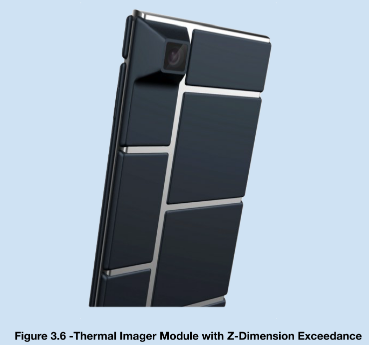

Beispiel für erhöhte Module
Beispiel für erhöhte Module (Bild: Google)

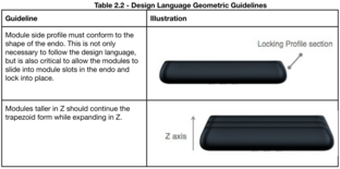

Die mittels 3D-Druck hergestellten Hüllen für einzelne Module sind austauschbar und sollen später in verschiedenen Designs zur individuellen Gestaltung durch den Nutzer verfügbar sein. Weiter sehen die Richtlinien vor, dass Module trapezförmig mit abgerundeten Ecken zu gestalten sind. Natürlich müssen diese zu den Einschüben des Endoskeletts passen, dürfen aber in der Höhe variieren, sodass beispielsweise über das Gehäuse hinausragende Kameramodule möglich sind. Die Module des Prototyps besitzen eine Dicke von vier Millimetern.
