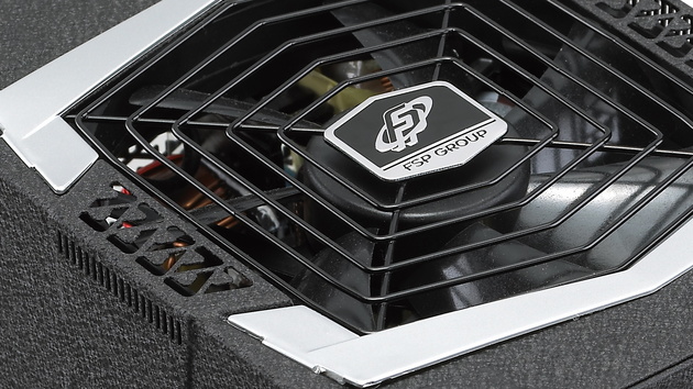

FSP aktualisiert sein High-End-Portfolio und legt mit den drei neuen Aurum PT 80Plus-Platin-Netzteilen von 850 bis 1.200 Watt Nennleistung nach. Voll-modulares Kabelmanagement und eine matte Beschichtung, die Fingerabdrücke verhindert, vereinfachen den Einsatz.
Unter der Haube setzt FSP auf eine neue Plattform mit LLC-Resonanzwandlung und DC-DC-Technik. Die Spannungen werden daher unabhängig voneinander präzise geregelt. Zur genaueren Regelung der Spannungen verfügen die +3,3-, +5- und +12-Volt-Leitung über E-Sync genannte Messleitungen, um den Spannungsabfall in den Kabeln zu bestimmen. So können die Ausgangsspannungen permanent angepasst werden. Anders als bei den Vorgängermodellen der Aurum-Pro-Serie nutzt die PT-Generation auch den Gehäusedeckel zur passiven Kühlung der Elektronik: Die MOSFETs zur Gleichrichtung der +12-Volt-Spannung befinden sich auf der Unterseite der Hauptplatine und übertragen ihre Abwärme auf das Metallgehäuse des Netzteils. Bei der Bestückung setzt der Hersteller auf Qualität: Ausschließlich 105-Grad-Elektrolytkondensatoren der japanischen Marken Nippon-Chemicon und Rubycon sowie Polymer-Feststoffkondensatoren kommen zum Einsatz. Für den notwendigen Luftstrom sorgt ein 135-mm-Lüfter mit FDB-Flüssigkeitslager, das als langlebig und leise gilt.
FSP Aurum PT
FSP Aurum PT (Bild: FSP)
Trotz der hohen Leistungsfähigkeit wird auf die getrennte Absicherung einzelner +12-Volt-Schienen verzichtet. Alle drei Aurum PT werden als Single-Rail-Netzteile beworben. Die Schutzschaltungsausstattung ist vollständig, Überlast-, Über- und Unterspannungs-, Kurzschluss, Überhitzungs- und Überstromschutz sind vorhanden. Passend zum hohen Leistungsbereich gibt es zahlreiche Anschlüsse: Mit acht 6+2-Pin-Grafikkartensteckern versorgen alle drei Modelle bis zu vier High-End-Grafikkarten sowie bis zu 19 Laufwerke über Molex- und SATA-Stecker.
