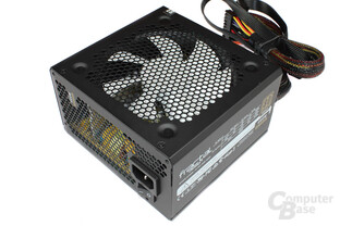

Fractal Design Integra M 450 Watt
Fractal Design Integra M 450 Watt - Logo auf der Oberseite
Fractal Design Integra M 450 Watt - modulares Kabelmanagement
Äußerlich folgt Fractal Design dem eigenen, schlicht-eleganten Stil. Das wabenförmige Lüftergitter ist eher im Sinne der Optik als der Geräuschminimierung gewählt. Durch den erhöhten Luftwiderstand, die harten Kanten im Strömungsbereich und die sich dadurch ergebenden vermehrten Verwirbelungen liegt die Lautstärke vor allem im oberen Drehzahlbereich leicht höher als bei Netzteilen mit strömungsoptimiertem Lufteinlass. Bei der Verarbeitung sind keine Mängel zu vermerken, die Ummantelung des ATX-Strangs ist jedoch nicht blickdicht.
